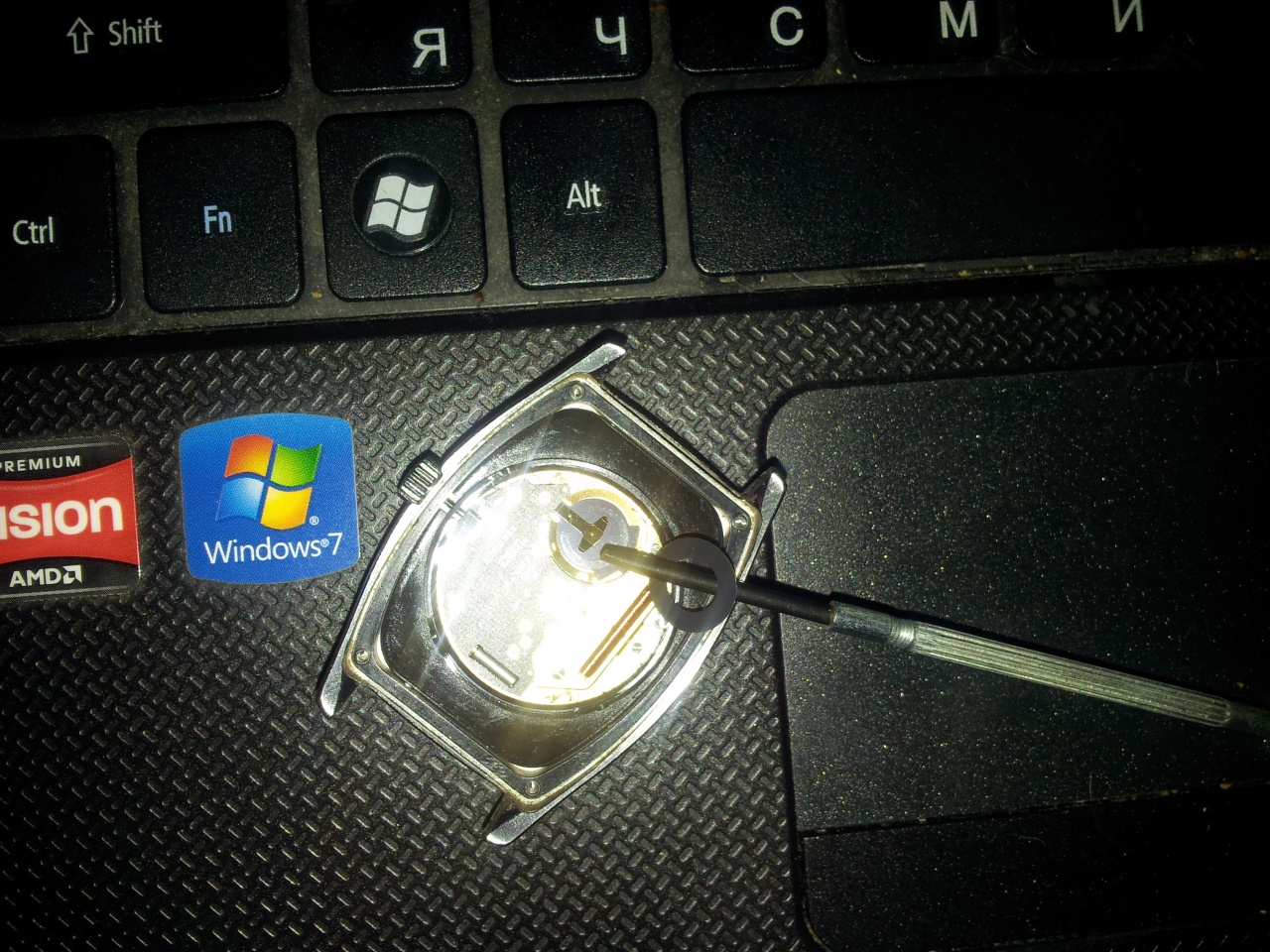

вот она прокладка, я так понимаю что надо все же под батарейку, и.. батарея конечно залапана пальцами, что теперь в спирт её? купил батарейку на багратионовском рынке.

Да, под батарею, она изолирует нижний контакт от замыкания на края корпуса батарейки. В спирт совать не советую - в нем всегда есть вода.

судя по тому как лежит китайская отвертка могла быть повреждена катушка

Нет, не катушка. Или батарейка, или мусор в механизме.

Есть возможность замерить напряжение батарейки? Должно быть в районе 1,57-1,59 вольт. Если меньше, чем 1,5, то часы могут и не пойти. Батарейка с рынка скорее всего не рабочая. Никогда не ставте батарейки с базара. Одно из частых проблем механизмов кварца - некачественные элементы питания. Не экономте, сходите к грамотному мастеру. В Москве их не мало.
