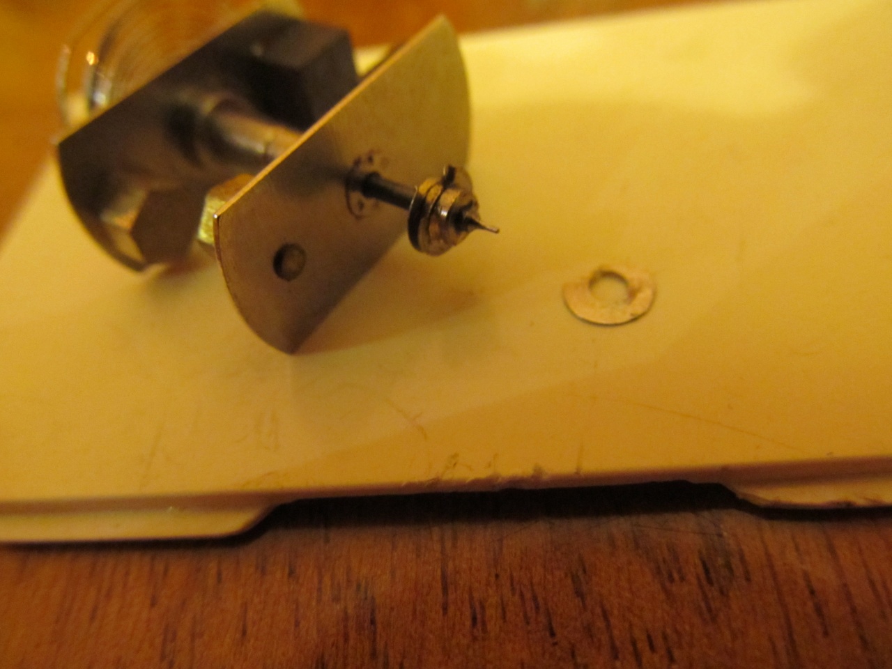

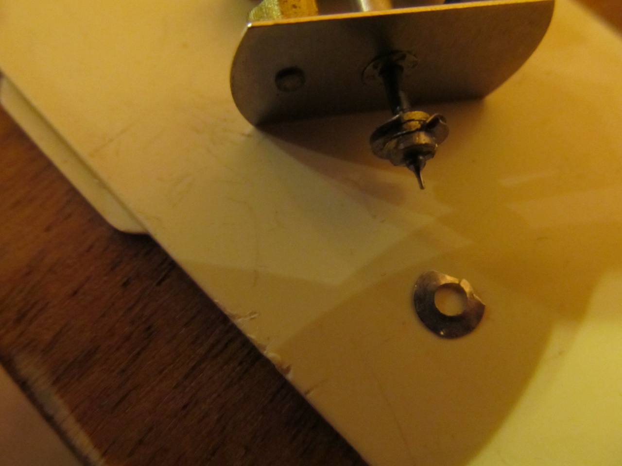

есть "Слава", электронно-механический будильник, вот такой:
http://molotok.ru/nastolnye-chasy-ss...020150190.html
в нем с баланса на анкерное колесо усилие передается с помощью штифтового анкерного хода, на балансе стоит втулка со специальными направляющими для движения штифта.
Так вот, обрел я проблему - одна из направляющих от старости отогнулась и отвалилась вообще. Втулку эту удалось снять с баланса, видно что она составная, между медными кольцами зажаты шайбы, из которых и вырезаны направляющие, но как/чем снять или заменить отломанную направляющую - идей нет. Подскажите!
p.s. купить другие часы (например по ссылке на молотке) и вытянуть из них баланс (если рабочий) - это интуитивно понятное решение, но я хочу пойти путем ремонта того, что есть. Либо купить только эту деталь/баланс в сборе

кинематика
кинематика работы баланса и анкера как на рис.80 по ссылке ниже http://chasyremont.ru/page_budilniki.html

фото
прилагаю фото проблемного баланса
