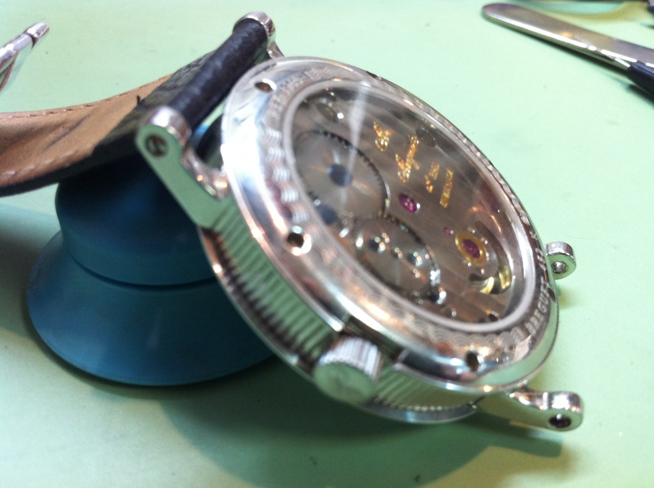

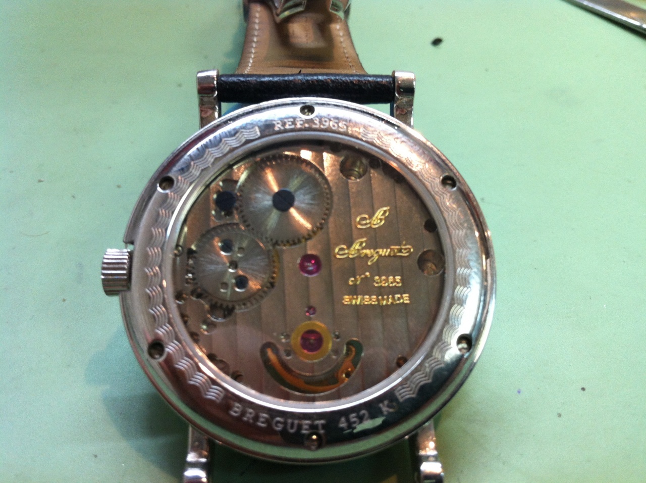

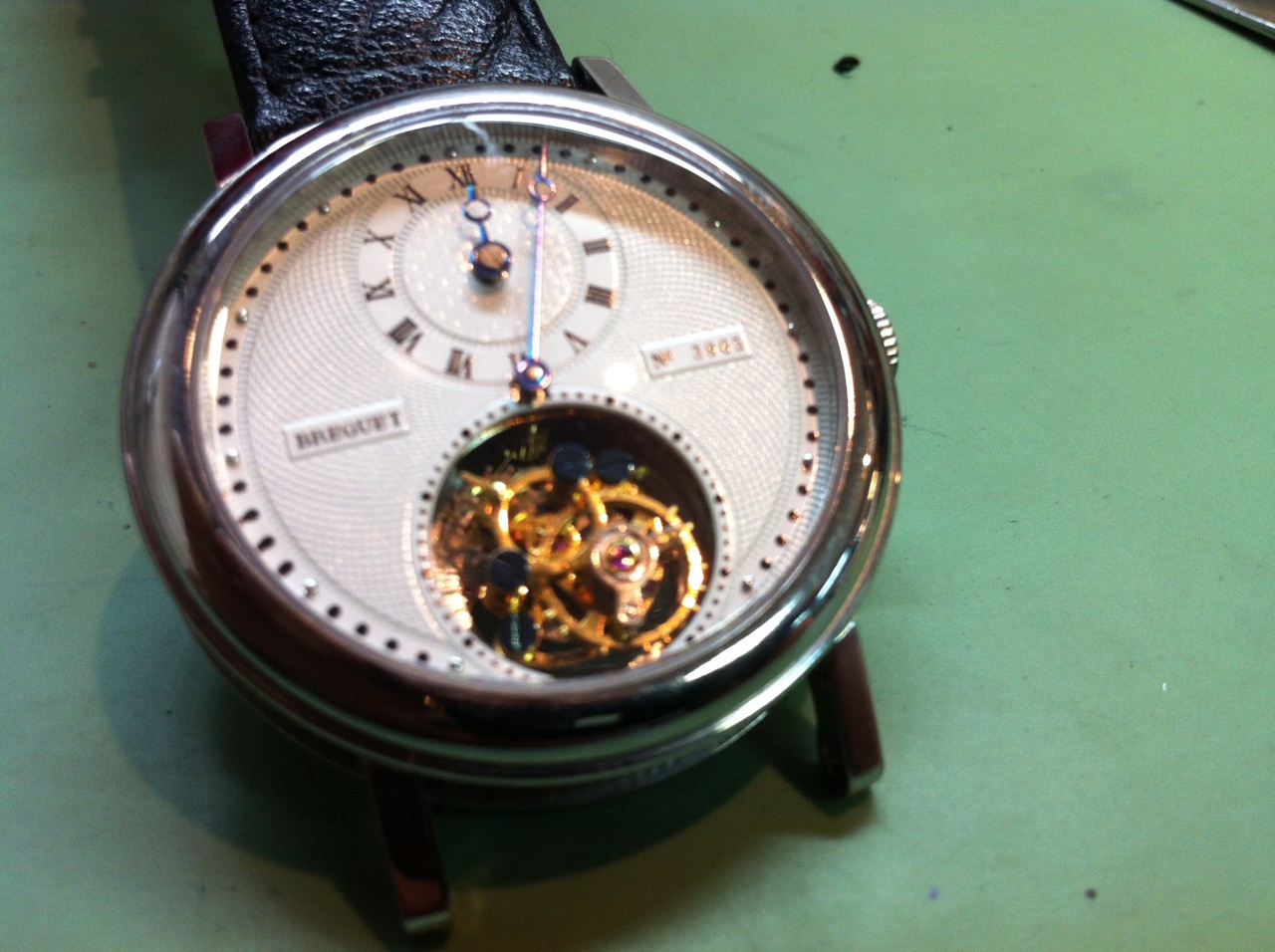

Доброго времени суток!
Сразу - преамбула: не подарили, не нашёл за гаражами, не сменял на пистолет. Часы находятся в мастерской, "стоят в очереди". Их ещё не смотрел мастер, поэтому...
Поэтому - вопрос: что за Бреге такой? Рыл в каталоге, не нашёл. Может, плохо искал? Я просто в них не разбираюсь, но эти показались интересными. Под рукой был только айфон, так что... не студийная съёмка, сами понимаете. Линейки тоже не было, а воспользоваться штангенциркулем - не догадался. На вид - 36-38мм. Теперь, собственно, фото:

Подделка на китайском механизме. Таких полно в интернете, Вы просто не на тех сайтах смотрели) Смотрите не каталоги Бреге, а там где реплики... Можете также по ref погуглить, там все найдете сразу.

Я подделками тоже не интересуюсь) Но тут и не надо ими интересоваться - достаточно одного взгляда, чтобы понять что это не Бреге, просто по качеству отделки и изготовления. Даже если не обращать внимания на жуткие винты и общую топорность, и не знать в лицо китайские турбийоны, то все равно одной лишь живописно изогнутой волной написи Swiss Made на механизме - уже, в принципе, достаточно

Поэтому я и выставил тему с вопросом, потому как были сомнения. Но уж больно убитый был корпус. На вид - часы носили лет 10. А что там было 10 лет назад - кто его знает...

Обычный парящий минутный турбийон фабрики Liaoning.
Запас хода 50 часов. Частота 21600.
Такой механизм, только в честных китайских часах можно выломать из Поднебесной за 355 долл. + 45 долл. пересылка.
А так все выглядит, как злая шутка.

И мне любопытно: зачем относительно (может есть осведомленные о качестве исполнения?) честную турбину запихивать в грошовый корпус. Как-то даже и не комильфо совсем.

Совет на будущее, у фейков есть характерная особенность, у них один реф на 100500 фейковых брегетов. Поэтому если вы забьете в гугул реф этой модели, он вам выплюнет чтонить типа cheapshitreplica.com и вопрос отпадет сам собой.
Можно в принципе составить памятку, для тех кто собирается писать и уточнять аутентичность часов. Есть буквально 3-4 рекомендации.
Если вам вдруг, вместо стандартного подарка в виде бритвы жилет, ложки для обуви или кружки с надписью Босс, подарили Патек с турбиной - это фейк.
Если гугл на ввод рефа отправляет на сайт подделок - это фейк.
Если на ролексе-брегете-панераее итд расслаивающийся ремень из кожзама, облез корпус, отвалились цифры или метки, задняя крышка на саморезах или еще какие признаки откровенной халтуры, то это фейк.
