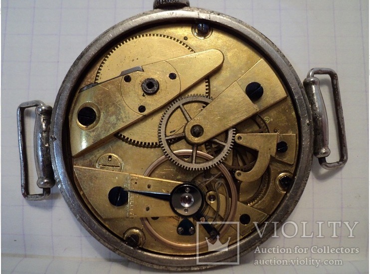

Прошу высказать мнения по поводу подлинности часов. Как по мне, так не оригинальные. Механизм точно, циферблат с секретной надписью, под вопросом.

По мне так нормальный брегетик,кроме корпуса конечно.
Даже если это не оригинал,всё равно механизм достоин внимания.

Данный номер по времени должен соответствовать началу 1790х, вроде как данная стилистика механизма не очень вписывается под данный период времени.

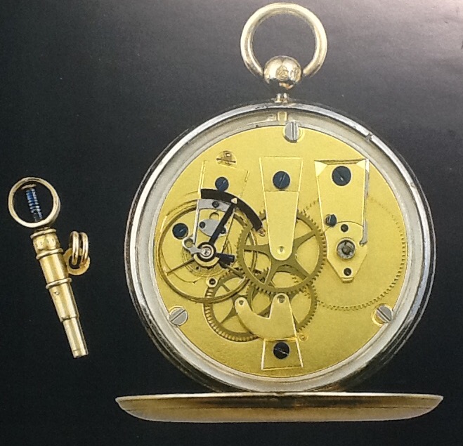

Бреге No 359 в Эрмитаже и часы из первого поста

Леонид, привет! Сходство есть, но у Бреге есть стиль, пропорции, что то неуловимое в отличии от часов с аука. Да и спуск, простой цилиндр. Конечно лучше отправить фото Эммануэлю, он подтвердит, то или не то. В любом случае на часах ТС нет определённых деталей, характерных для механизмов Бреге, того времени. Конечно если в мех не вносили изменения. В данном случае в глаза сразу бросается градусник, его крепление, в тоже время есть отверстия на мостике, вроде как от парашюта, тогда градусник заменили.

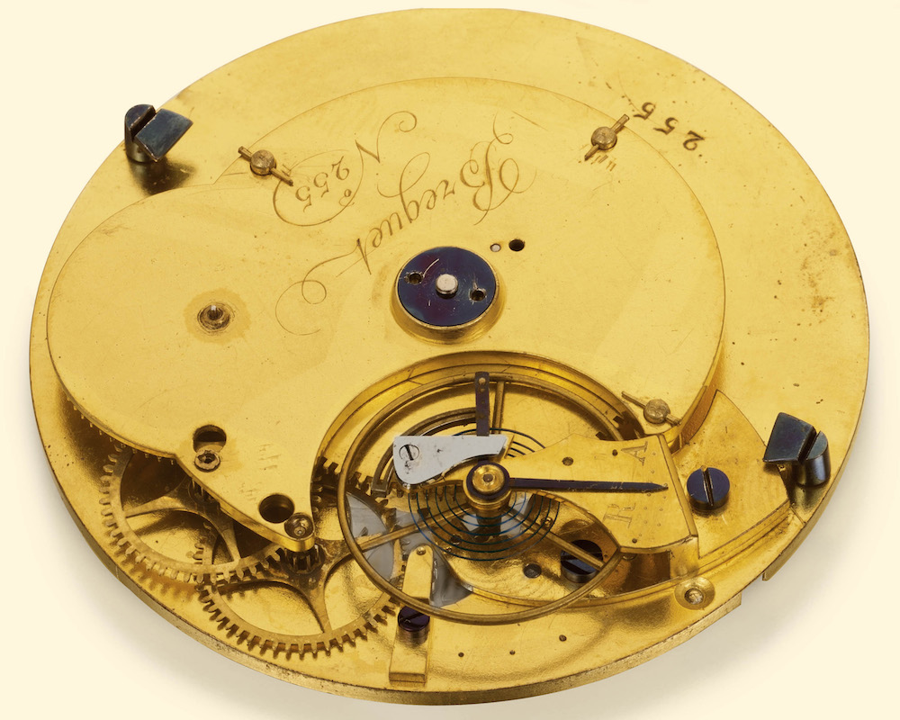

Вот посмотри на 255 номер, он в мелочах схож с часами из Эрмитажа и ни чего общего не вижу с обсуждаемым механизмом.

Игорь , я имел ввиду лишь стилистику тех годов . Согласен , что без Эмануэля правды не узнать , слишком уж много подделок под Бреге существует ...
