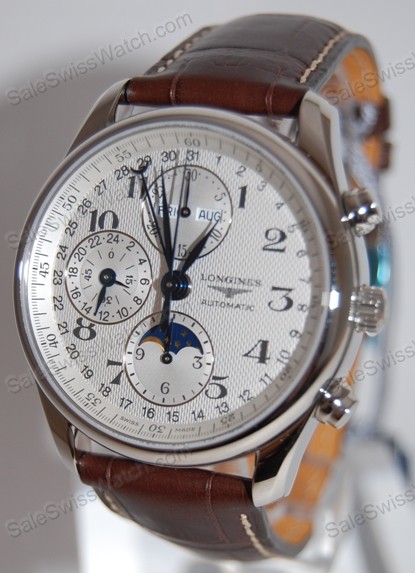

Подробная инструкция на калибр 7751, Longines L.678.2 Moon Phase
Обнаружил, что инструкция на сайте Longines дается на несколько часов сразу и развернутой инструкции по этому калибру 7751 нет, а поломки, как оказалось случаются. Может эта инструкция с другого сайта поможет всем, кто купил часы с этим калибром впервые:
Инструкция по эксплуатации:
1. Установка текущего времени: Вытяните заводную головку до крайнего положения (III) и,
вращая ее на себя, установите текущее время, после чего верните головку в исходное
положение (I).
2. Установка точного времени: Вытяните заводную головку в крайнее положение в тот момент,
когда секундная стрелка показывает "12". По сигналу точного времени нажмите заводную
головку до упора (I).
ПРИМЕЧАНИЕ:
После установки точного времени проверьте дату, которая изменяется
около 12 часов ночи.
3. Установка числа и месяца: Вытяните заводную головку в среднее положение (II) и
поворачивайте на себя, пока не установите нужное число месяца. При переходе стрелки числа
от 31_го к 1_му изменяется месяц. Если месяц короче 31*го дня, то вращением головки на себя
измените число на требуемое.
4. Установка индикатора фазы Луны: Вытяните заводную головку в среднее положение (II) и
поворачивайте от себя пока не установите нужный день лунного календаря.
ПРИМЕЧАНИЕ:
Для точной установки лунного календаря поставьте его сначала в положение "полнолуния". Каждый щелчок индикатора при повороте заводной головки соответствует одному дню. Затем установите точное время и верните заводную головку в нейтральное положение.
5. Установка дня недели: Для изменения дня недели необходимо нажать кнопку, находящуюся на
корпусе напротив цифры "X".
ЗАПРЕЩАЕТСЯ:
Использование острых металлических предметов, например, иголки,
булавки.
6. Секундомер: Запуск секундомера проводится нажатием кнопки на корпусе напротив цифры (II),
остановка * повторным нажатием. Возврат в исходное положение производится нажатием
кнопки на корпусе напротив цифры (IIII). Верхний счетчик является накопителем минут
секундомера. Нижний счетчик является накопителем часов секундомера.
ВНИМАНИЕ!
Не рекомендуется ношение с постоянно включенным (свыше 12 часов подряд) секундомером, так как повышенная нагрузка на механизм сокращает запас хода.
7. Левый счетчик: Маленькая стрелка дублирует основное время по 24*х часовой шкале,
большая стрелка является основной секундной стрелкой.
ПРИМЕЧАНИЕ:
При первом использовании или после длительного перерыва в эксплуатации, завести часы заводной головкой (положение I) 10*20 оборотов, вращая по часовой стрелке. При повседневной носке достаточно несколько раз встряхнуть часы и маховик подзавода приведет в движение
механизм. Во избежание износа устройства автоподзавода, при подзаводе часов вручную не следует делать более 30 оборотов заводной головки и избегать ее обратного вращения (против часовой стрелки). Во избежание разгерметизации часов, загрязнения и повреждения механизма
Запрещается:
- вскрывать и разбирать часы;
- подвергать часы резким перепадам температур, искусственному замораживанию либо сильному нагреванию (посещение бани, сауны, прием горячих ванн в часах), поскольку это может привести к
кратковременной разгерметизации корпуса часов и попаданию влаги внутрь механизма;
- плавать и нырять с данной моделью часов и эксплуатировать часы в условиях, для которых данная модель не предназначена. Помните, что резкие перепады давления также способны вызвать кратковременную разгерметизацию часов и попадание влаги внутрь. Неисправность часов,
вызванная попаданием влаги в механизм, является следствием нарушения правил эксплуатации часов и влечет потерю права бесплатного ремонта;
- класть часы на и внутрь электробытовых приборов, являющихся источником электромагнитного излучения (сильного магнитного поля) - СВЧ - печи, акустические системы, в т.ч. встроенные, телевизионная, видео и аудиоаппаратура, поскольку это может привести к нарушению работы механизма часов;
- подвергать часы воздействию агрессивных химических веществ.
Техническое обслуживание и профилактика:
Для безотказной работы часов необходимо их периодическое обслуживание и профилактика в авторизованном центре. Данная модель часов должна проходить обслуживание и профилактику 1 раз в 3 года, в ходе которых производится чистка и смазка механизма, корректировка точности его хода, производится замена заводной головки и прокладок в корпусе часов для сохранения его водонепроницаемости. В случае если особенность конструкции корпуса не позволяет заменить
герметизирующие прокладки, должна быть произведена замена корпуса в сборе с кнопками.
ВНИМАНИЕ!
Категорически запрещается устанавливать дату и время в период времени
с 21.00 до 3.00. Запрещается производить коррекцию фазы Луны с 3.00 до 5.00.
