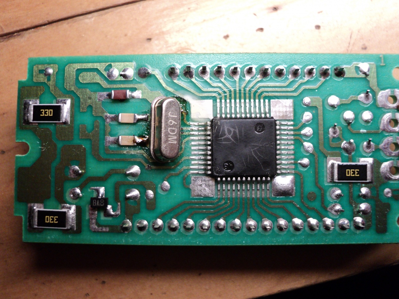

есть автомобильные часы,электронные. за сутки спешат на полчаса. посоветовали поменять кварц. заменил,поставил часовои-вобще не идут. т.е. секундные точки стоят и не реагируют на кнопки..

На форуме экстрасенсов или взбешенных электронщиков. Что Вы дали за вводные? Марка, модель, с какого автомобиля? Что за кварц Вы поставили? По виду он вовсе не часовой. Если не так, то Вы уверены, что там был 32768 а не 100 кил или не 1 мег??? Вычислите на микросхеме ноги выхода опорного генератора, станьте на них частотомером или осциллографом и посмотрит, что там творится.

на фотке кварц роднои, с ним спешат на полчаса за сутки. часы с тойоты штатные. осцилографа нет.
может кто сталкивался с таким

Действительно, следует разобраться, что там за база используется и какой кварц нужен. Здесь вам могут и не ответить. Так что ищите осциллограф и измеряйте родную частоту. Конструктив у кварца действительно не часовой (хотя, все может быть).
Также можно попробовать заменить конденсаторы, что слева от кварца (светлые). Но также не помешает узнать их штатную емкость, отпаять оба и замерить, ряд электронных тестеров это делать умеют. Обычно их емкость составляет 12-27 пФ.
Спешили всегда или стали спешить с определенного момента?

Судя по всему, кварц действительно не часовой (32768 Герц). Нужно обратиться к электронщикам, у которых есть приборная база для измерения частоты оного. Судя по всему, резонатор"убежал" по частоте в +. Если намеряют, например 100895 Герц, то можно предположить, что при рождении он был 100 кГц, исходя из этого лепим новый 100кГц, радуемся. И еще, Вы уверены в исправности того резонатора, который меняли? А вдруг он больной? Возможно все намного проще. Поменяйте на заведомо исправный, а вдруг получится!

Так можно и методом тыка подобрать Воткнуть заведомо рабочие на 32768Гц, 100 кГц, 1МГц и 4МГц. Оценить, как часы идут и прикинуть рабочую частоту. Вряд ли там что-то экзотическое стоит.
А потом впаять туда термокомпенсированный генератор на эту частоту, и горя знать не будите
