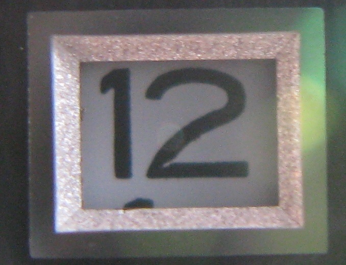

Дата на Orient FFD0F002B
Такое положение в окошке даты допустимо? Модель Orient FFD0F002B, часам всего три недели. При получении дата стояла ровно.

Так все-таки не должно быть, заметно смещение вверх. Попробуйте прокрутить календарь переводной головкой один полный круг и заново установить дату. Мне иногда удавалось таким способом добиться ровного расположения даты в ориентовских календарях.

Не волнуйтесь, у данной модели это, так сказать, "небольшой косяк". У меня тоже так, да у всех так. Вот тема: http://forum.watch.ru/showthread.php?t=55993, там такое обсуждалось. Три недели назад отображалось другое число, какие то даты стают ровно, какие то немного выше относительно центра. Я сначала тоже обратил внимание, но покурил форум и успокоился.

Попробовал - пару раз прокрутил календарь полностью. Не помогает.

Тему перечитал еще раз, своего варианта там не нашел.
Может со временем и привыкну, но сейчас глаз режет и очень сильно. При этом криво стоят почти все числа, но в разной степени.

ну нихрена себе небольшой косяк , аж след. число вылазит ., в часах я разбираюсь слабо но мое мнение что на более менее приличных часах такого быть не должно , это же не китайская омега за 400 рублей из ларька ., я бы обратился в то место где купил и потребовал отремонтировать или заменить часы , понятно что положительный исход маловероятен , скажут вы ударили , но все же .,
если на такое "качество" не обращать и поощрять рублем , то можно сразу покупать китайпром , все равно какой мусор носить , а так еще можно денег сэкономить

вернуть однозначно

То есть проблема не лечится походом в мастерскую и данную проблемму ни как не исправить?
Абсолютно ничего не знаю о внутреннем устройстве механизма часов, но думается, что далеко не самый клинический случай. Тем более ситуация, похоже, далеко не еденичная.

Может Вы поигрались с датой, когда часовая стрелка была между 10 и 3 часами?
Пойдите в сервисный центр - там отрегулируют. Это не такая проблема.
Можете отдать в магазин - там сами отнесут мастеру. Но по опыту скажу, что к покупателям сервисники относятся лучше, чем к магазинам - чинят быстрее. Магазинные часы могут несколько месяцев ремонтировать.

В инструкции дату не рекомендуют трогать в интервале 10 p.m. - 02 a.m., собственно и не трогал.
А по поводу вашего совета, то так бы и сделал первым делом, но есть пару НО. Сервисный центр в Омске отсутствует, а часы покупались в клокшопе, и отправлять им не вариант. Так что будем искать мастера

Лучше это сделать при плановом обслуживании часов, года так через 3, зачем лишний раз вскрывать часы, тем более что это не поломка, ИМХО.
