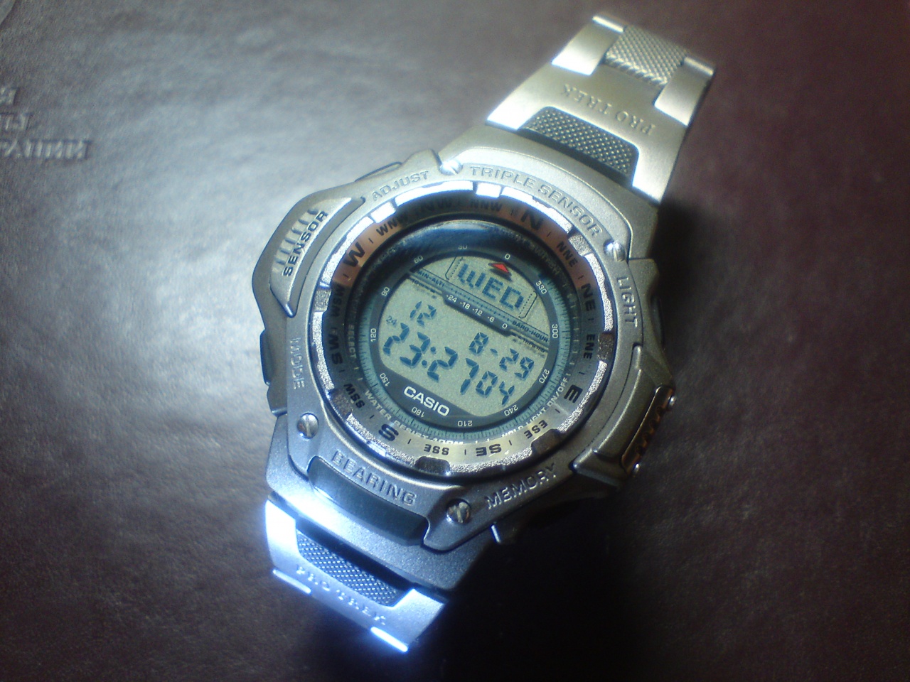

Живое фото после операции!!!)))
Ещё раз всем спасибо!!!
