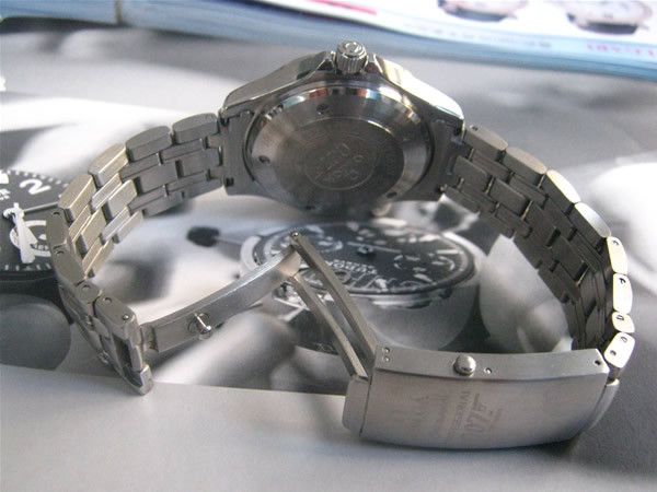

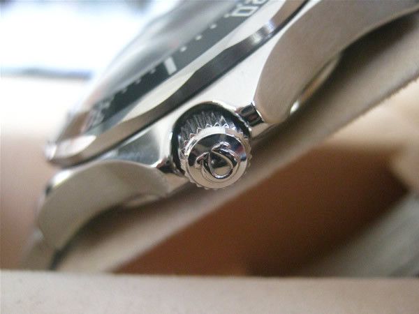

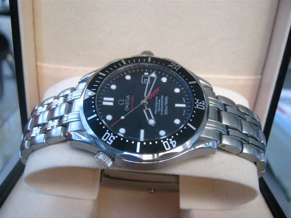

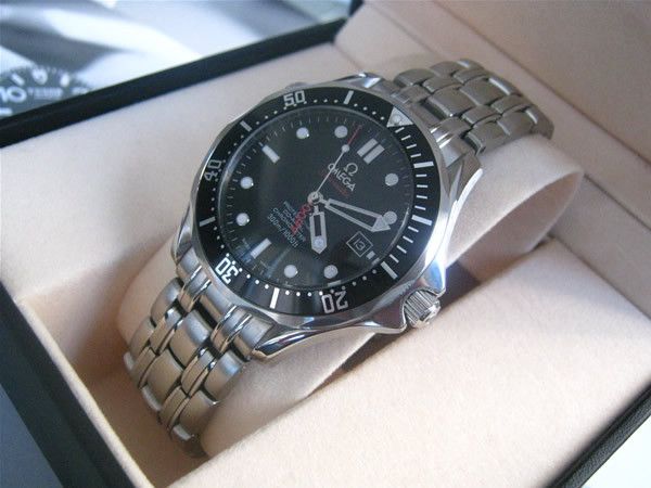

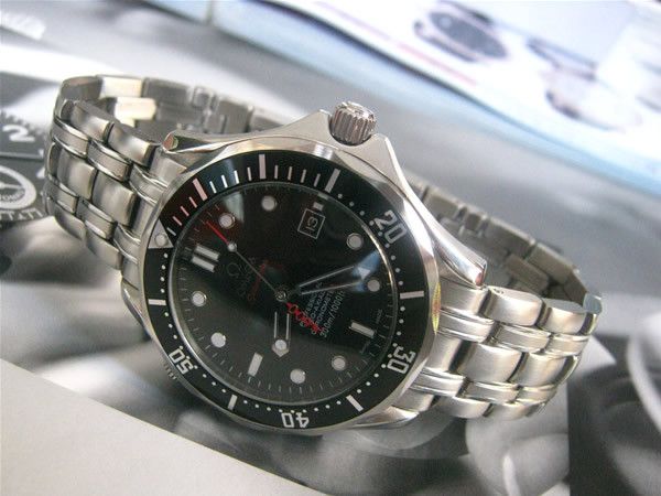

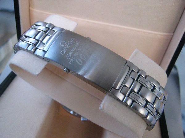

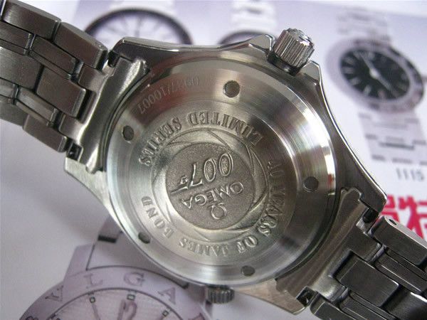

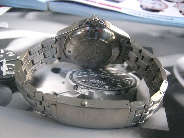

Знакомый заказал с ебей такие часы, продавец утверждет что оригинал, но цена подозрительно низкая. Спецы подскажите что думаете.

Посмотрите здесь http://www.ebay.com/itm/OMEGA-SEAMAS...item19d4a59e04 40TH ANNIVERSARY WATCH LIMITED EDITION и найдите отличия

ИМХО, левак. Лого на ЗГ кривое, не совпадает по гарнитуре с остальными лого. Гравировка на тыльной стороне топорная и не качесвтенная, к тому же, отличается от той, что нанесена тут:
http://www.jamesbondwatch.co.uk/omeg...omegaseamaster
Тыльная крышка в общем и целом сделана очень плохо и грубо, впечатление, что ее уже вскрывали неоднократно и чем попало, вместо инструмента. На ушке отсутствует серийник.
Часовая стрела известная по профилю среди фейков, слишком острая и отступ точки люма большой, края слишком широкие.
Браслет левый, без маркировок вообще. Звенья на винтах появились, насколько я знаю, в последние реинкарнации СМП. Профили звеньев, особенно последних, возле замка, не совпадают с трапецией оригинала, выравнивающих толщину замка и браслета. Полированные элементы браслета имеют слишком большую разницу по толщине с сатинироваными. Штифт замка отличается от оригинального по форме. Невразумительная по качеству и разборчивости графировка на замке.
Фрезеровка безеля не совпадает с его разметкой, на ваших фото оно сделано абы-как, в оригинале пропилы совпадают с промежутками 5 минут 0-5-10-15-... Точка с люмом на 12 часах как застывшая капля, в то время как на оригинале она плоская. Стекло имеет слишком широкий рант от разметки, видна разницав посадке стекла, на оригинале менее толщины секундной стрелки.
И на счет шрифта даты тож не уверен, однерка какая-то странная, просто клин, без заусенца.

Левые.

Во-первых, если не изменяет память, 10 лет назад не было были СМП300 с черным цифером и черным безелем, они сравнительно недавно появились. Но не стану судить наверняка, могу наврать, но данная модель, ИМХО, была только в синем цвете
Во-вторых, отсутствует 007-ой гильоше (такое ощущение, что цифер вообще гладкий или это такое "удачное" фото).
В-третьих - задняя крышка сделана, такое ощущение, что ногами
В четвертых, короткий край секундной стрелки в виде "007" появился только в 50-летнем юбилейном выпуске. А тогда это была обычная секундная стрелка
В-пятых, отсутствует крупное 007 на циферблате в нижней части, там где всякие "профешнл, 300м бла-бла-бла"
Но корпус и браслет выглядят действительно неплохо. Даже где-то закралась мысль, что взяли котёл из штампованной серии, заказали у фрезеровщика дяди Васи заднюю крышку, купили секундную стрелку из юбилейной пятидесятки - вуаля. Хотя смущает немного все же изображение буквы на ЗГ - слишком крупное, но я сужу по своим достаточно новым - 10 лет назад мог быть и такой шрифт.

Фэйк!

спасибо. расстрою приятеля

Репей гелиевого клапана не там где нужно. В оригинале, при выставленном на 12 ровно безеле, край репья стоит ровно над левым краем цифры 5 на разметке. Обработка корпуса под репьем тоже другая, в оригинале край корпуса чуть-чуть выбран, для формирования посадочной площадки.
Задняя крышка это конечно караул!
