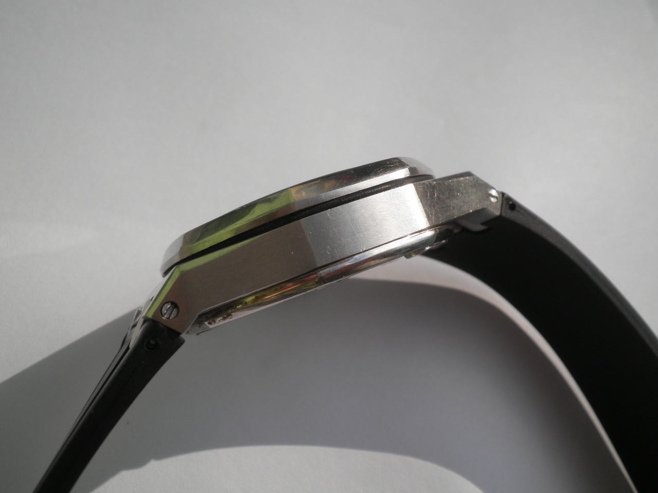

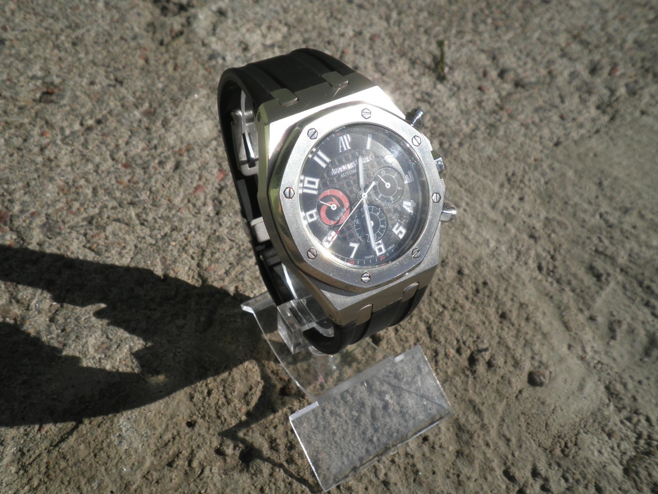

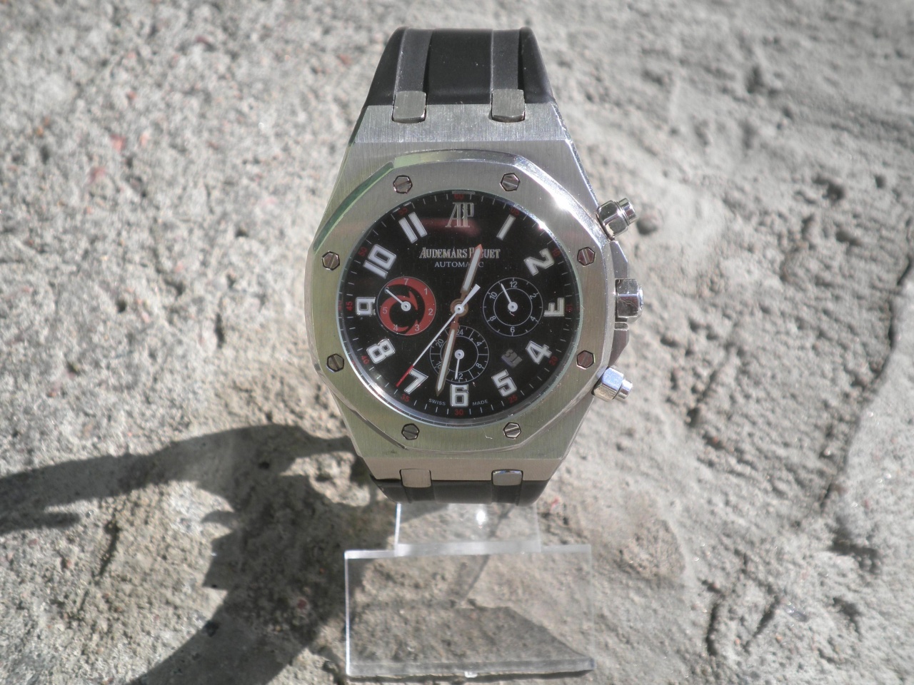

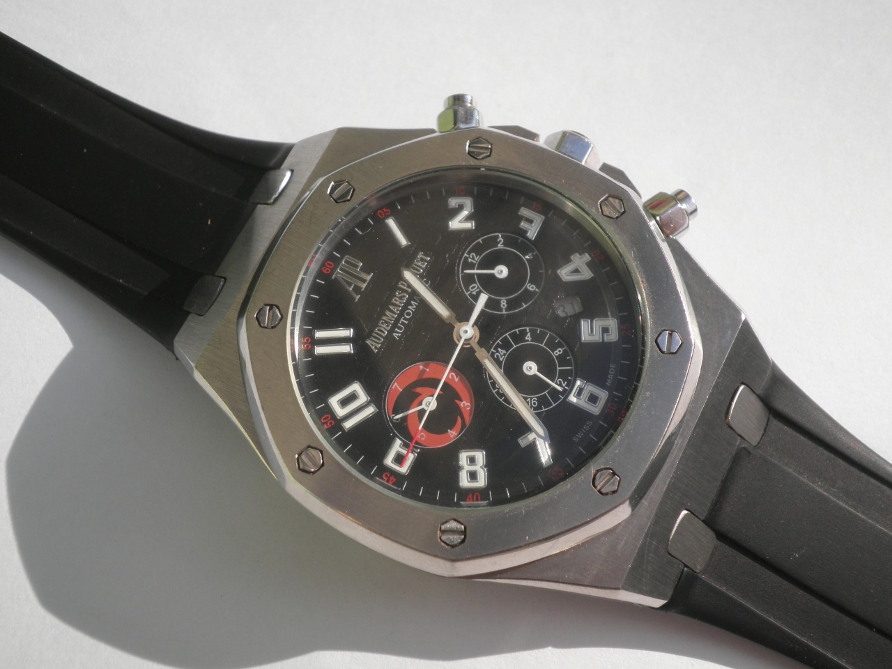

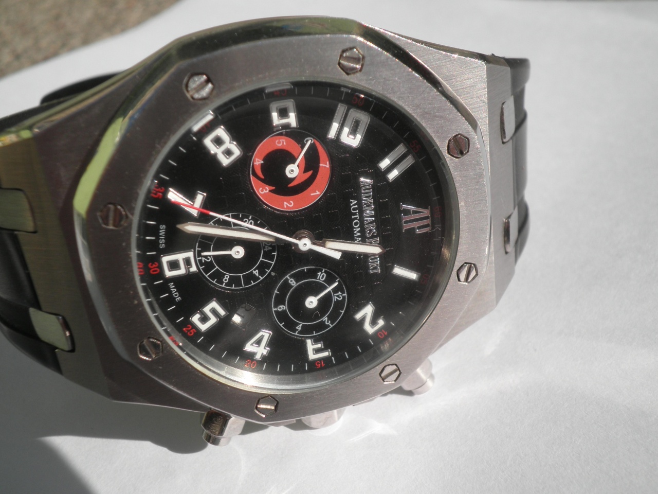

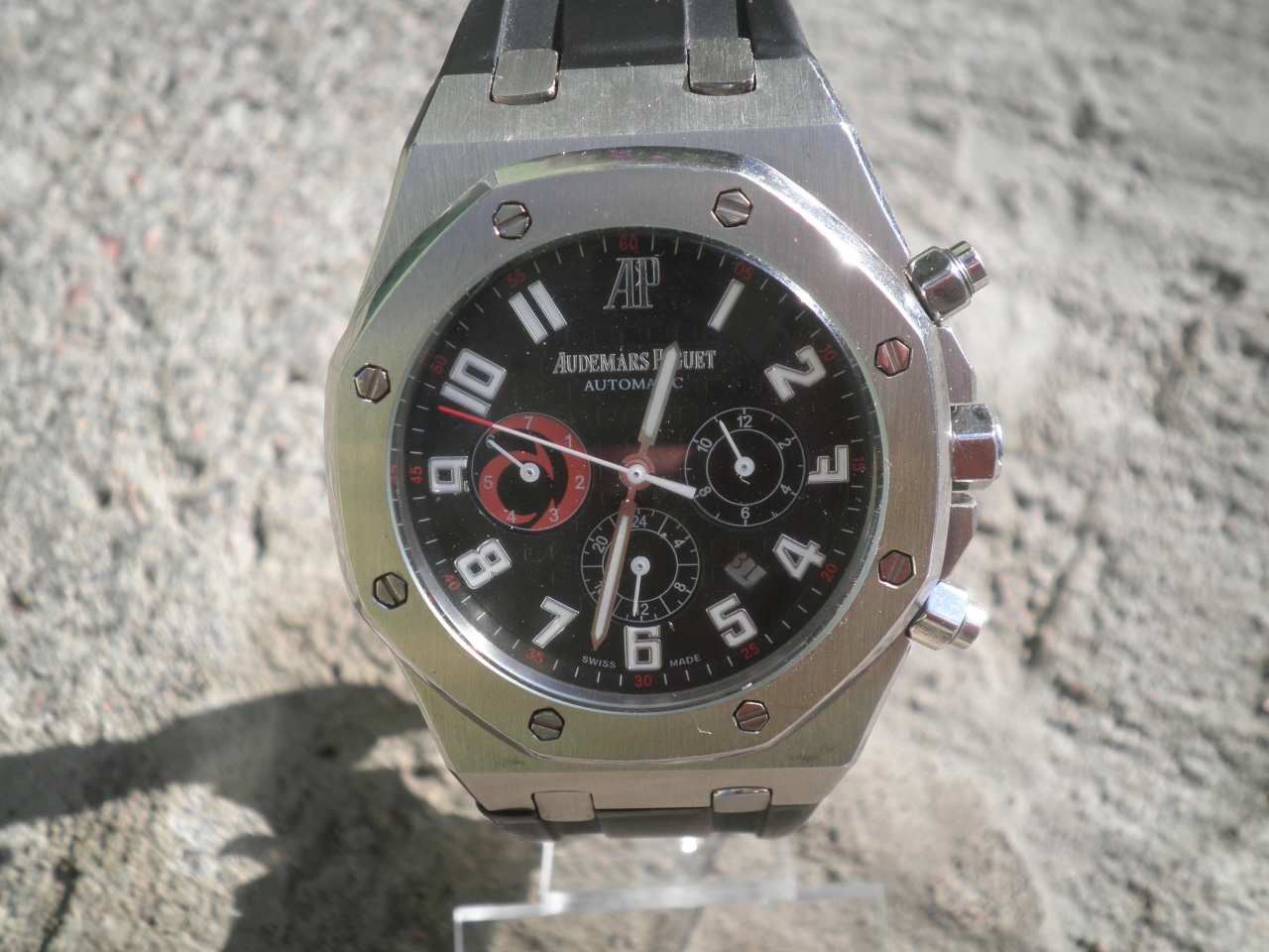

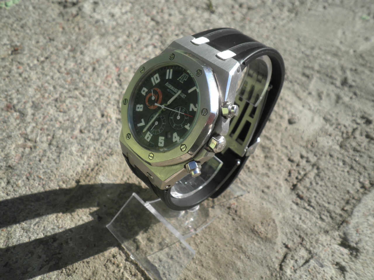

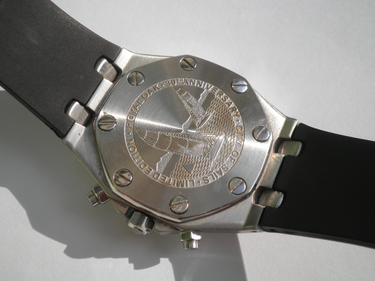

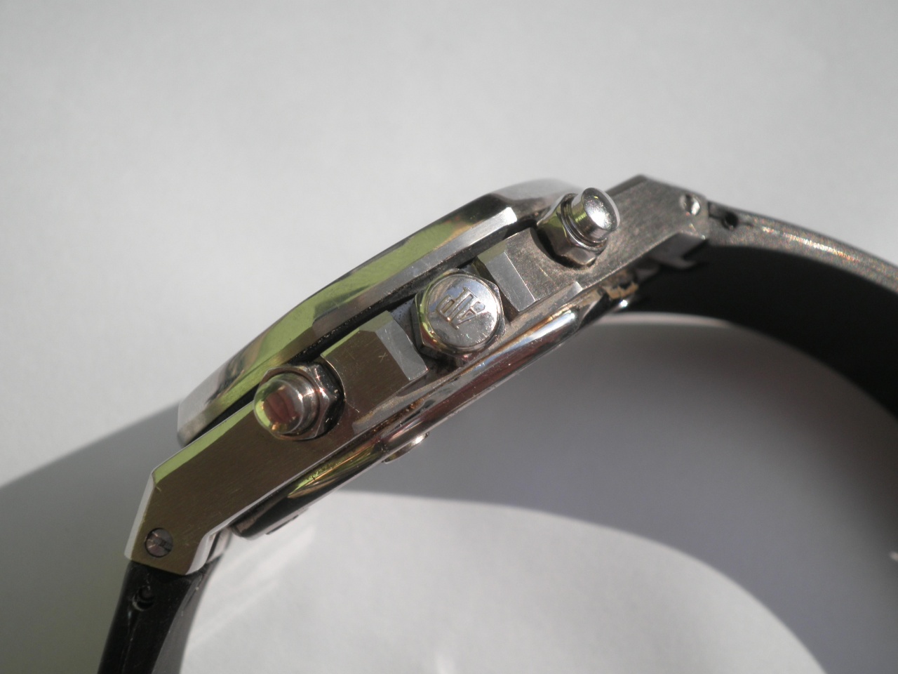

Помогите определить подлинность Audemars Piguet

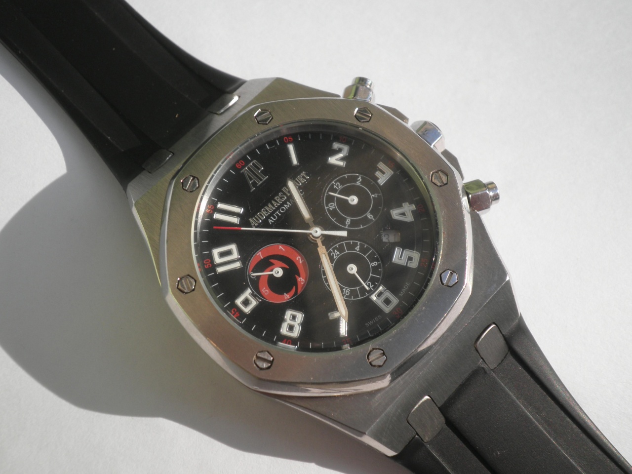

Доброго всем дня!
Прошу определить модель и ориентировочную стоимость этих часов.
Размеры: 4,8х4 см (не включая головку завода)
Механизм не получилось сфотографировать, потому что не получается открыть заднюю крышку.
Большое спасибо за участие!
С уважением, Леонард.

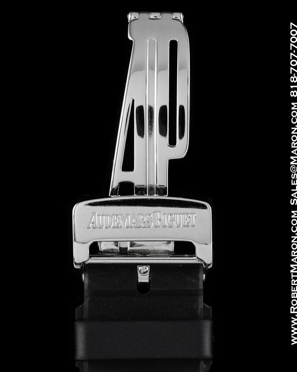

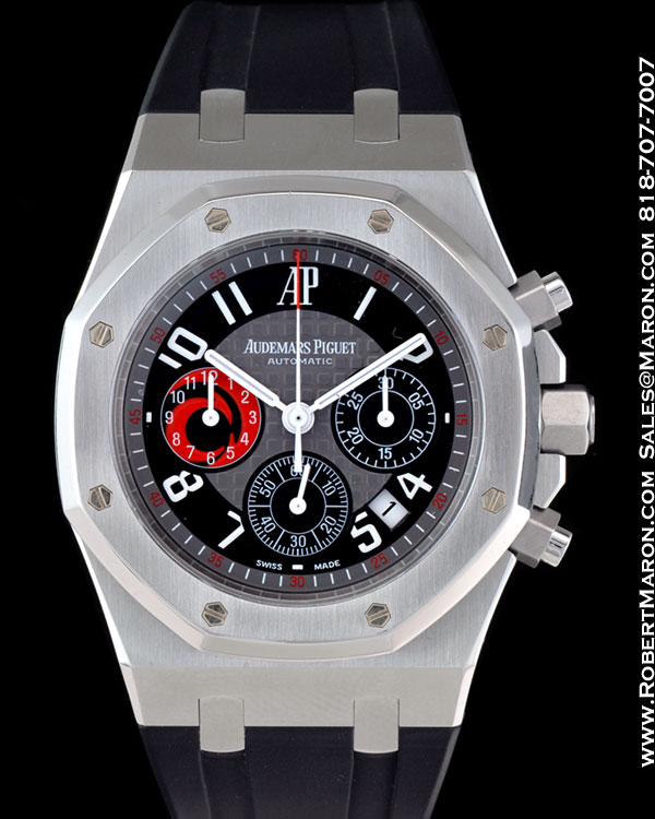

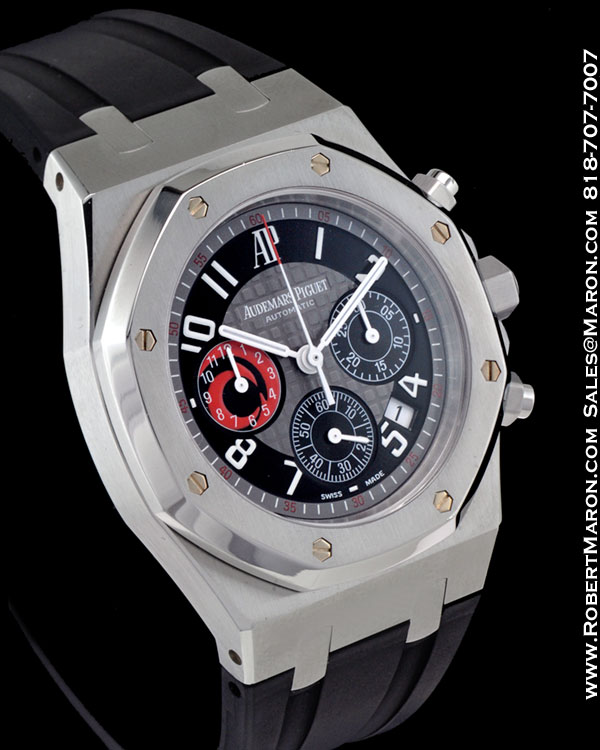

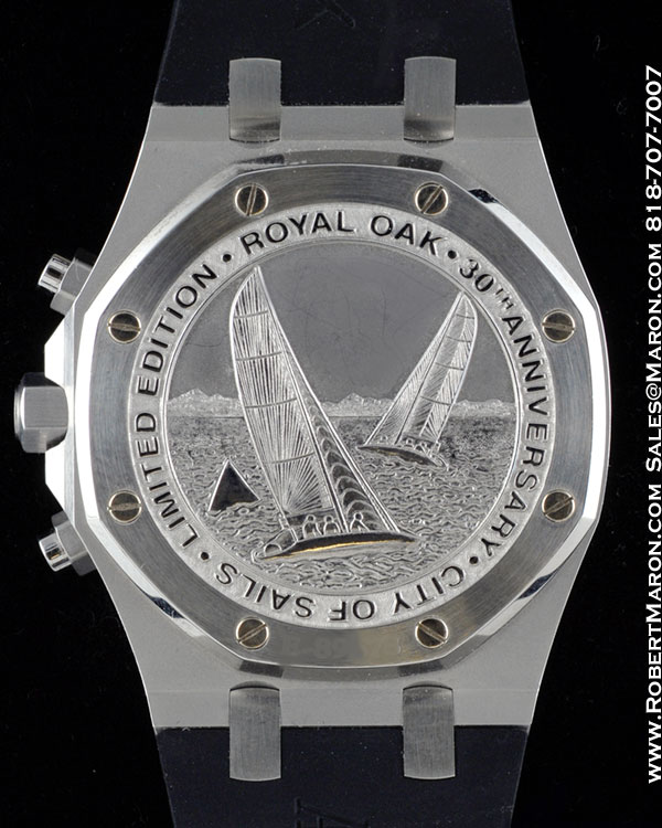

Это китайская подделка с надписью Audemars Piguet. Стоимость этого продукта вместе с доставкой из КНР - $25-35. Крышку можете не открывать - там зрелище будет не для слабонервных.

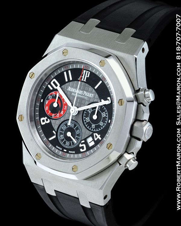

А на оригинал этой модели за примерно 18 тыс. долл. можете посмотреть здесь:

Поздравляю с архивыгодным приобретением у честнейшего британского продавца! Вас не смущает отсутствие хронографа в ваших... кхм!.. часах?
P.S. В свой предыдущий пост добавил фото оригинала.

Неужели Вы не видите отличий без открывания? Счетчики одиозные с разметкой до 7 Вас не смущают? А грамматическая ошибка в слове CITY на задней крышке? Надеетесь на чудо?
Заднюю крышку Ваших часов можно открыть чем угодно, часам это уже не повредит.
Оригинал открывается с помощью отвертки, которой выворачиваются винты на задней крышке...

Вам не терпится увидеть китайский механизм DG3836 или что-то производное от него? Поверьте - лучше не надо.

Ну да, ну да... Левый цифер - день недели от 1 до 7, правый цифер - месяц от 1 до 12, нижний цифер - время в 24-часовом, так сказать, виде. Значения правого и левого циферов перключаются верхней и нижней кнопкой. А куды хронограф-то дели, ироды окаянные?
