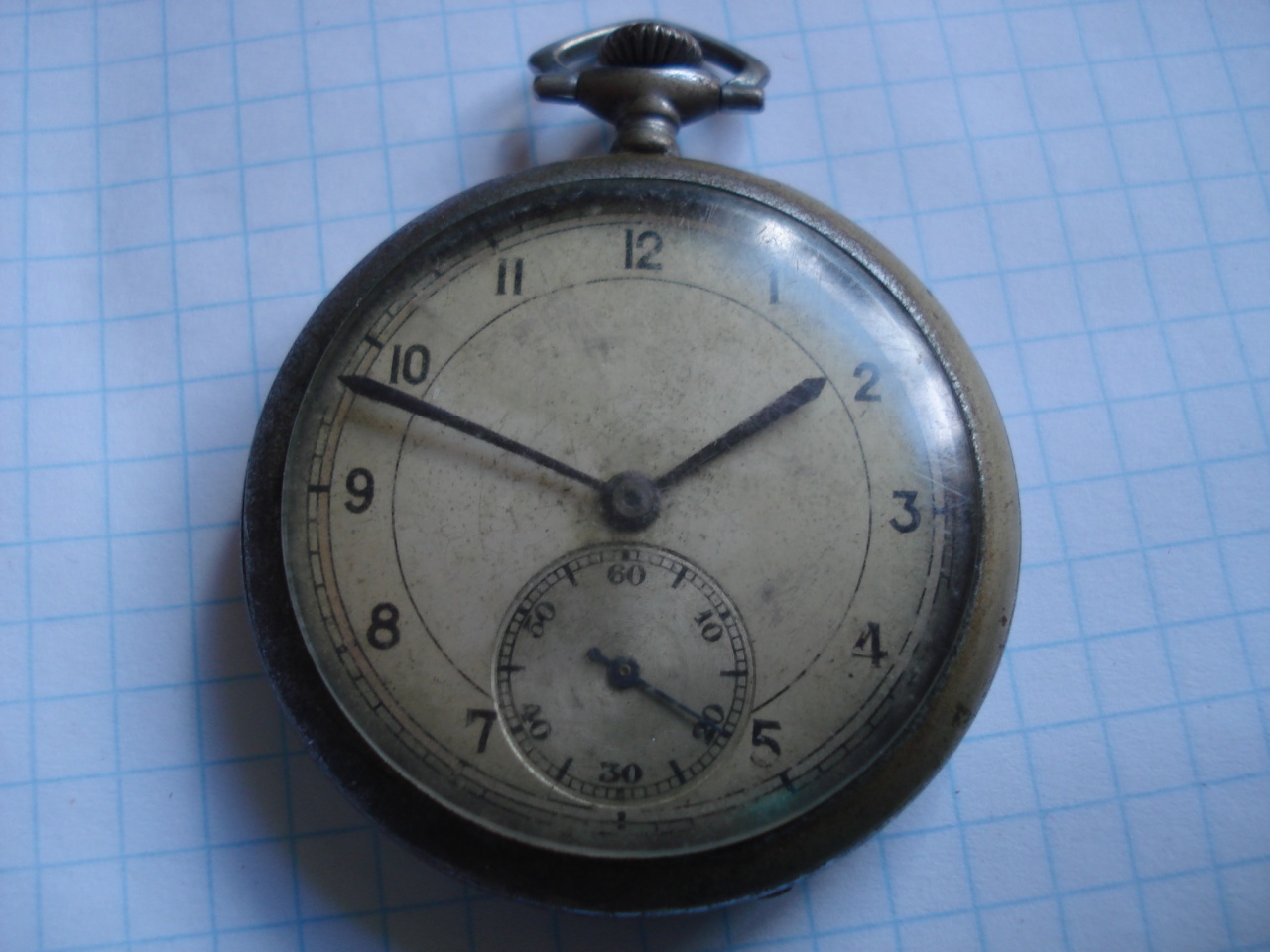

Пожалуйста помогите определить производителя и примерное время производства часов.

механизм похож на зим скорее всего французкий лип 40 годов.

Спасибо, а сколько они стоят в таком виде или они "бесценны" (не работают, целый баланс)
И почему ни на цифере, ни на механизме, ни на задней крышке нет никаких надписей?

Надписй нет, потому что это не лип, а зим. Вначале карманные зимы собирали из французских деталей, как сегодня автомобили бмв в россии. Поэтому и не писали ничего - не знали наверно, что писать.
А в то же время корпус на петле, так зим не делал - они были с двумя крышками сзади. Может это и не зим, а что-то еще?

http://forum.watch.ru/showthread.php?t=15172&page=2

Спасибо всем отписавшимся. Действительно часы очень похожи и на эти (которые на фото выше), и на экземпляр №5 в сообщении rastafar80 по ссылке приведенной zavarow, но как заметил ymba1 задняя крышка на петле, и нет названия на цифере. И все-таки, это Lip или ЗиМ?

вероятно Lip, так как винт с левой резьбой в ЗИМ позже был обозначен тремя шлицами, и если поступали детали для изготовления механизмов, можно назвать их ЗИМ, у меня например есть механизм с обозначением КПК такой же самый, возможно название до ЗИМа.
