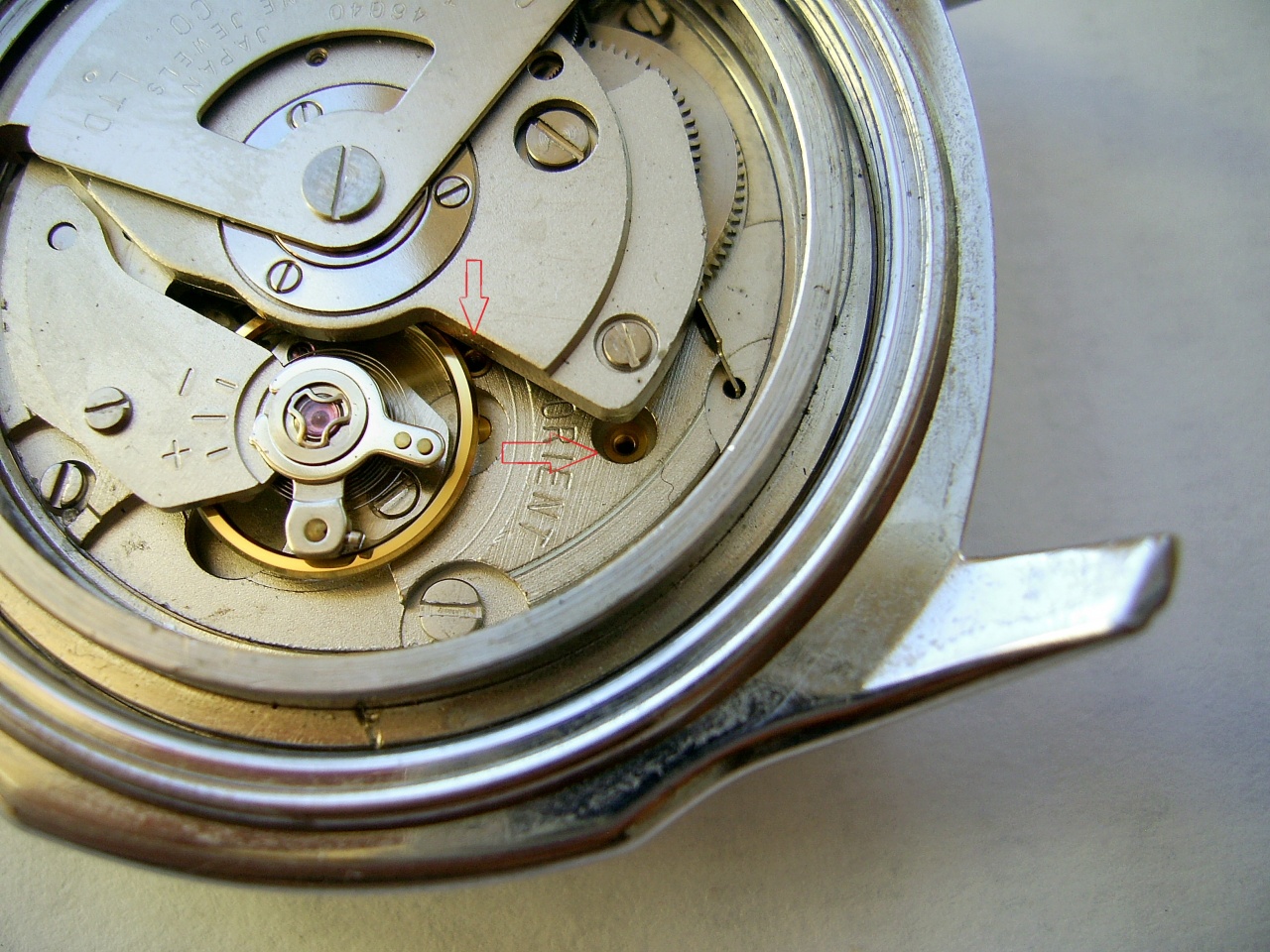

У меня вопрос к часовым мастерам по ориентовскому механизму 46g40.
В двух местах, указанных стрелочками имеется что-то похожее на отверстия с резьбой. Там должны быть винтики или нет?
Спасибо.

это втулки с резьбой, винты в них вкручиваются со стороны циферблата

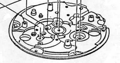

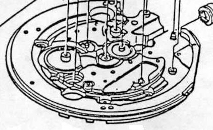

Это стойки. Вот плата базового 46943, их хорошо видно.
ID:	288458   Нажмите на изображение для увеличения
