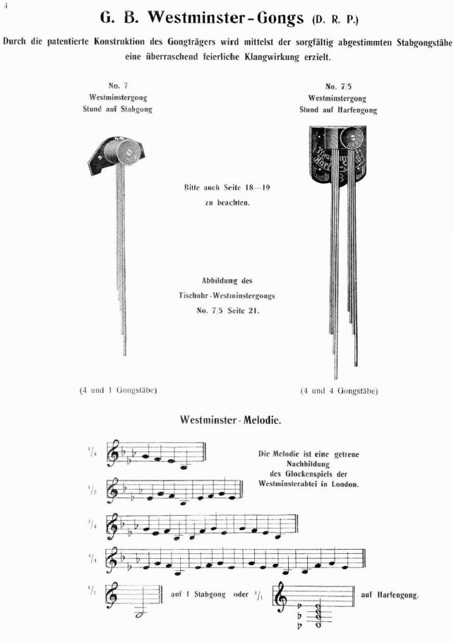

Добрый день!
Подскажите, пожалуйста, когда в настенных (не жильных) часах начали ставить струнные гонги. Нашла на форуме информацию что применять их начали ~ c 1900 года, но сначала в напольных часах и жильниках.
С уважением, Татьяна

Татьяна, добрый день!
Действительно, патент на струнные гонги был зарегистрирован в 1899 году, соответственно их появление на фабричных часах не могло произойти ранее 1900 года. Первыми они появились на австрийских жильных часах и немецких часах, выполненных в стилистике Ар-Нуво, тем самым, как бы, подчеркивая эксклюзивность нового стиля. Массово струнные гонги на стенных и столовых часах немецкого производства начали применяться несколько лет позднее, когда стала набирать популярность тема четвертных часов с музыкальным боем. Вот картинки из каталога Беккера 1909 года, обратите внимание какое разнообразие струнных гонгов, предназначенных для четвертных часов предлагала фабрика своим клиентам! Описывалась, как видите, и тональность и нотный состав каждого типа гонга. Ну а окончательно фабриканты стали отказываться от применения спиральных гонгов только в 1930-40 годы.

Олег, Вы - волшебник, хотела статистику, а тут такая сказка! Огромное спасибо
