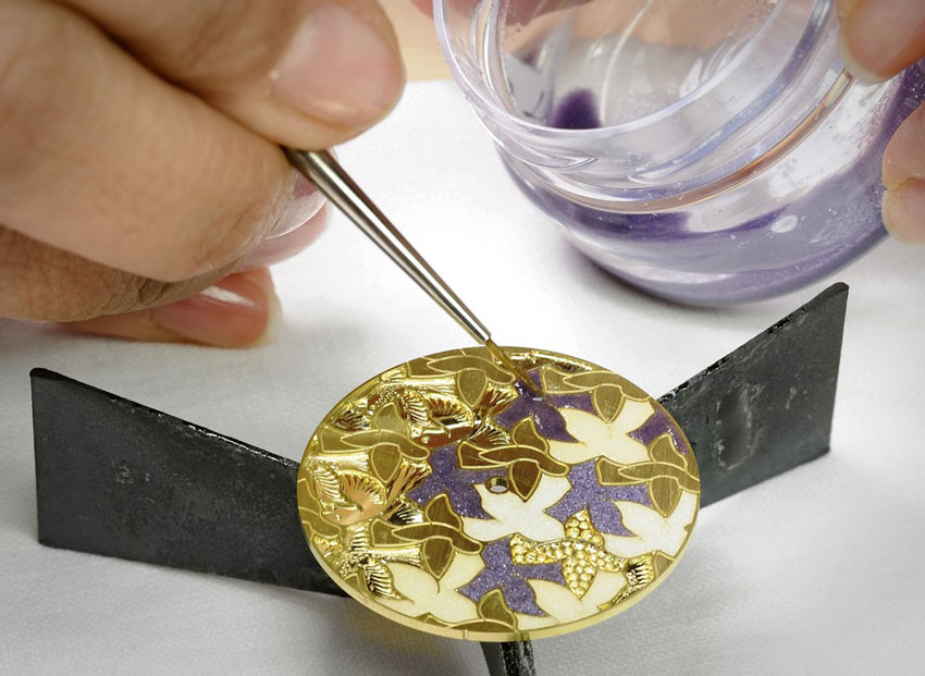

Циферблат хотелось бы вот такой примерно .

Циферблат у вас довольно толстый, стандартные циферблаты тоньше, поэтому могут возникнуть проблемы с клиренсом между часовой стрелкой и циферблатом (его может не остаться). Ножки планируете паять, когда будет механизм?
