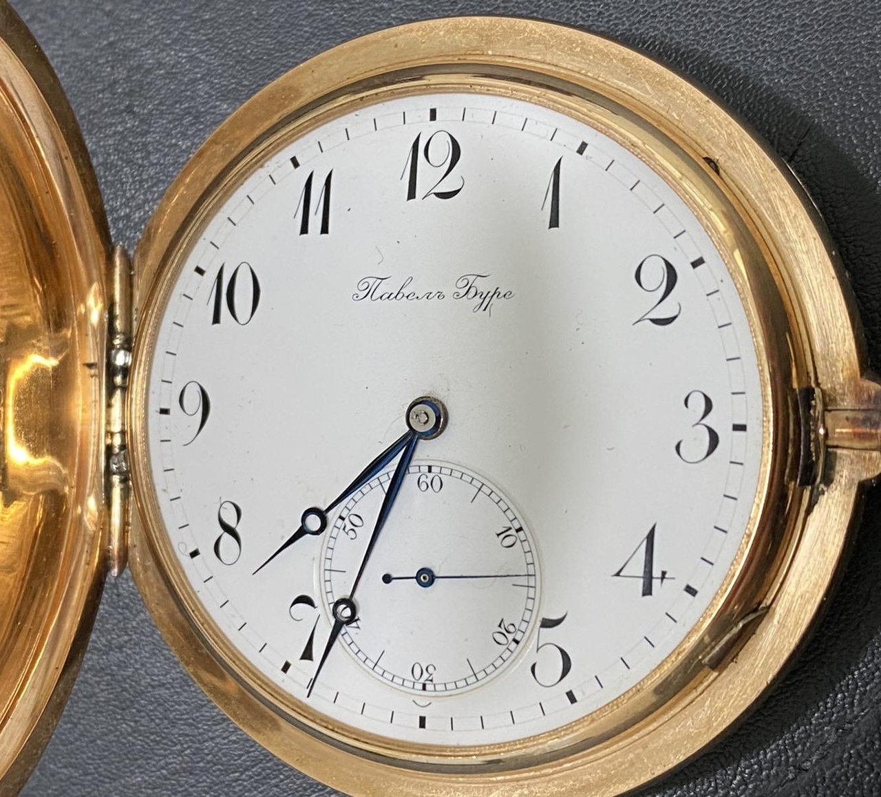

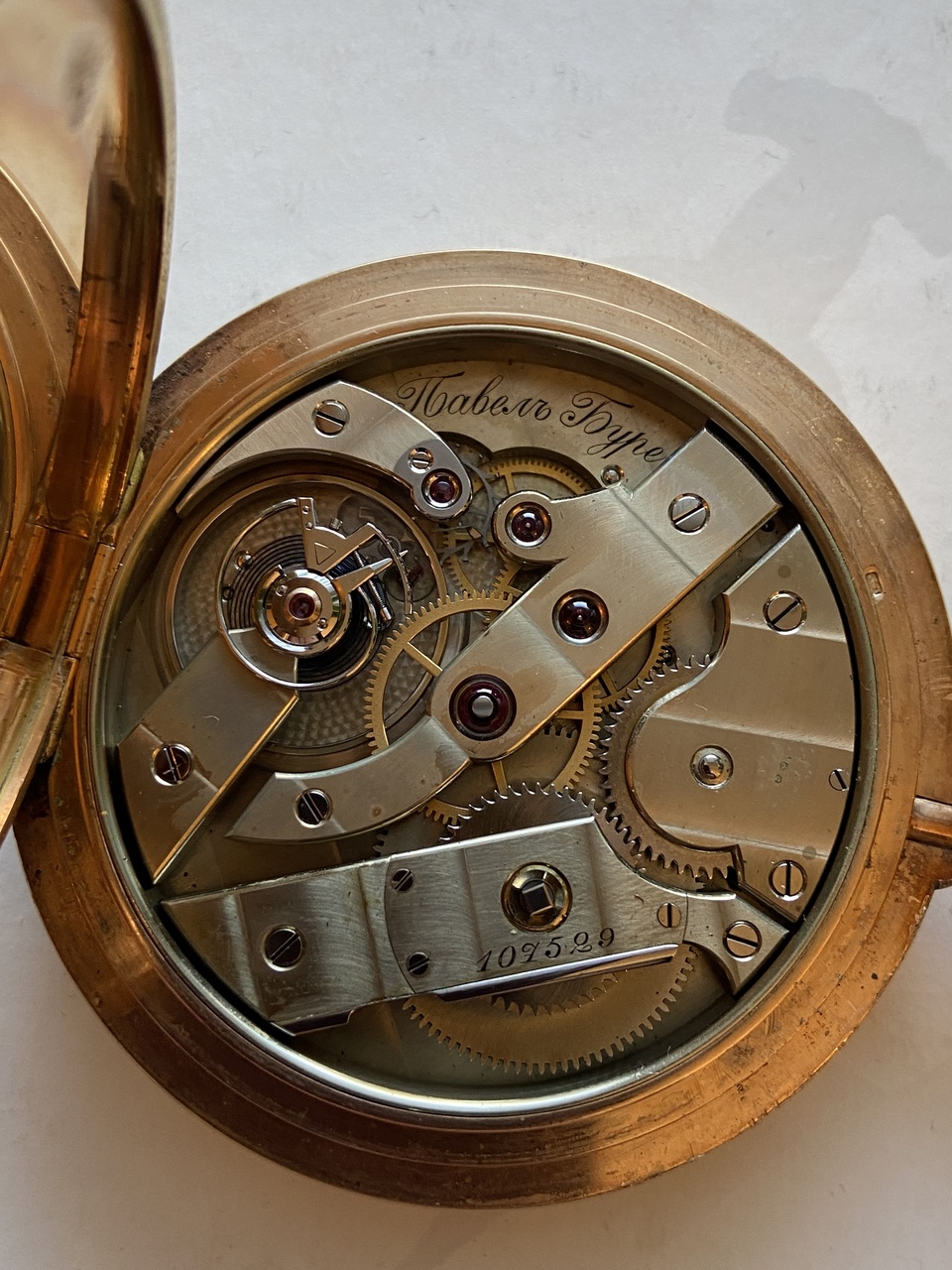

Добрый вечер.
Купил интересный Буре с таким механизмом. Много видел разных и с механизмом от патека и ланге, но такого не встречал.
Может кто-то видел или знает производителя механизма?
Спасибо

Красавчик.А что на пыльнике написано? Вроде две пружины открытия крышки?
Раскладка Патековская,вилка обычная,а баланс вроде как противоударный?

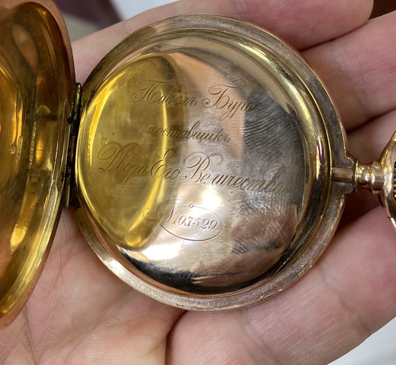

Фото надписи на крышке можно сделать??
Красивый механизм .

Пока только в таком качестве, так как оставил их на обслуживание у мастера.
Да, в крышке две пружины.

Такую конструкцию баланса ни когда не встречал.Интересно устройство накладного камня.Он в конической оправке,вероятно подпружинен.Стопорный винт дает возможность выставить импульсный камень.Вероятно что то будет под цифером.Ну и свет может пролить тот кто написал *фэйспалм* похоже он что то знает но стесняется сказать.Подождем!)))

Сертифицированный хронометр ~1914 года.
Заготовка Rannaz, как и в случае с большинством других механизмов Буре.
Финишировали и доводили её до премиального уровня сами Буре; они же отправляли механизм на хронометрические тесты и заказывали его настройку.
Регулятор-градусник Буре, видимо, приобрели у своего односельчанина - Charles Rosat.
По виду - один лучших простых механизмов именно бурешного происхождения.

Диспозитивный регулятор
Штука не частая

Где патековская раскладка?
