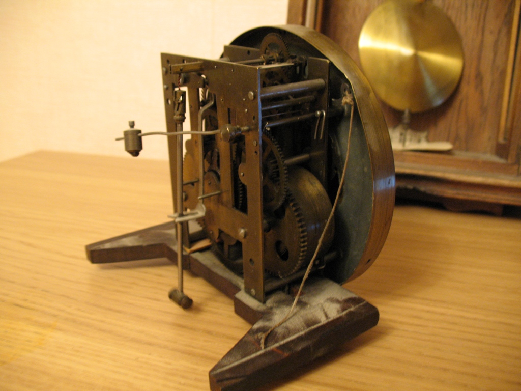

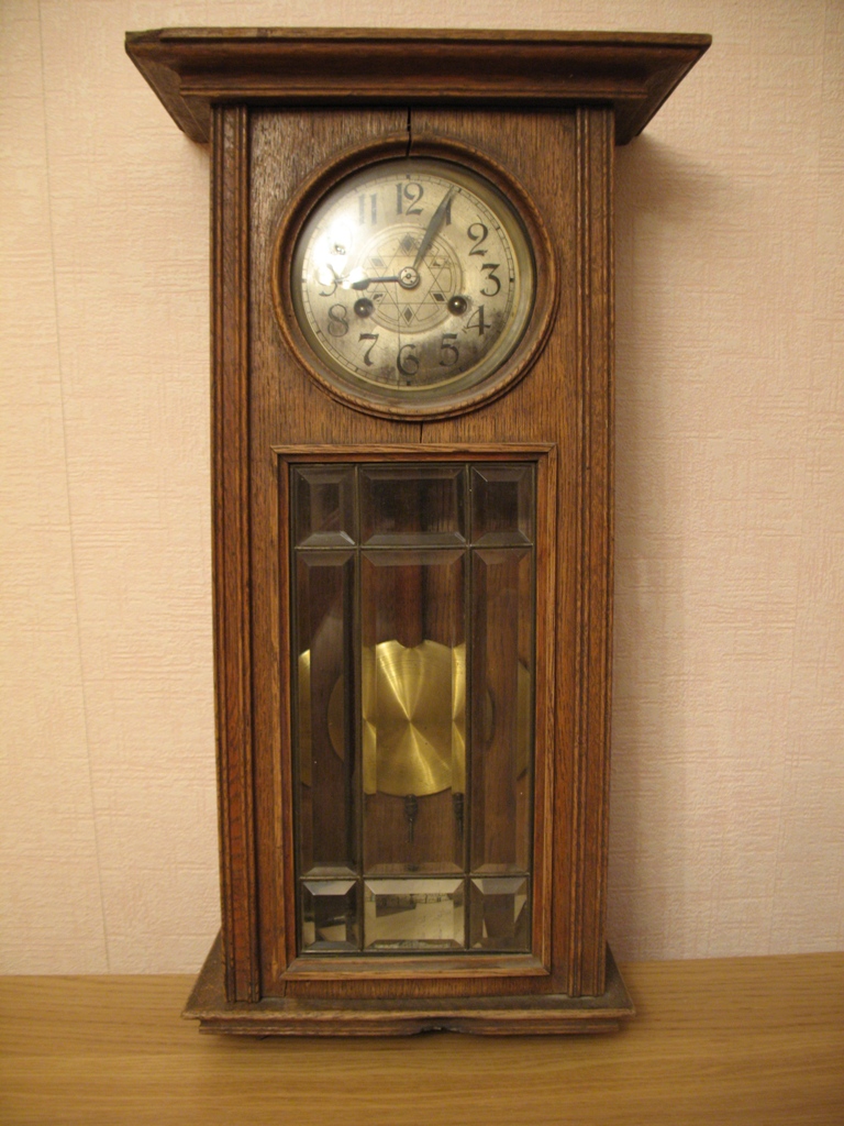

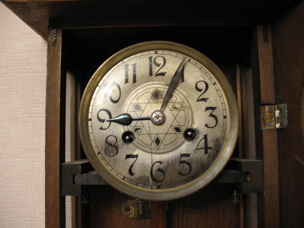

Здравствуйте.
Достался мне такой вот раритет. Хотелось бы узнать, что это за агрегат. Кроме того нужны советы по ремонту: если отцепить маятник, то часы начинают идти, а когда маятник на месте, качну его, они идут около минуты и останавливаются.

Во- первых чистка- смазка, однозначно и главное пендельфедер (подвес маятника) должен быть не из проволоки, а из стальной пластины толщиной 0,04 мм. Скорее всего здесь ход и теряется. Ищите нормального мастера, с руками.

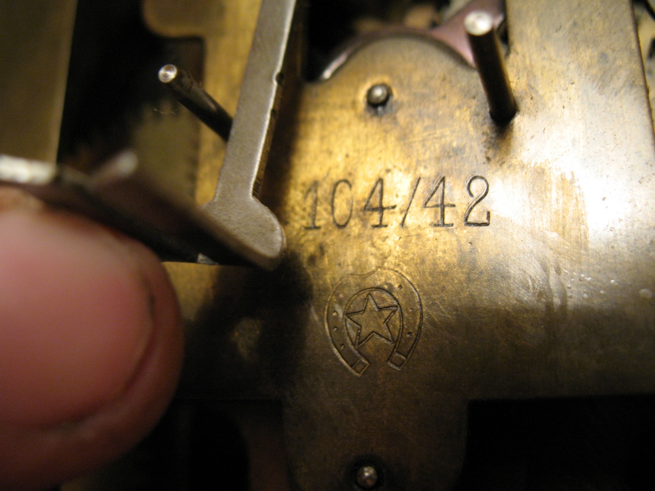

Нашел клеймо на корпусе механизма часов. Расскажите пожалуйста когда (примерно) и где они были произведены.
