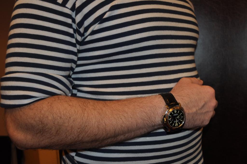

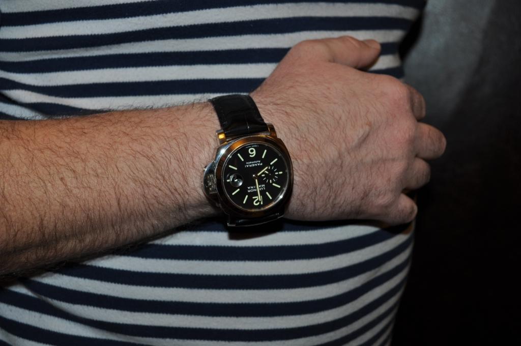

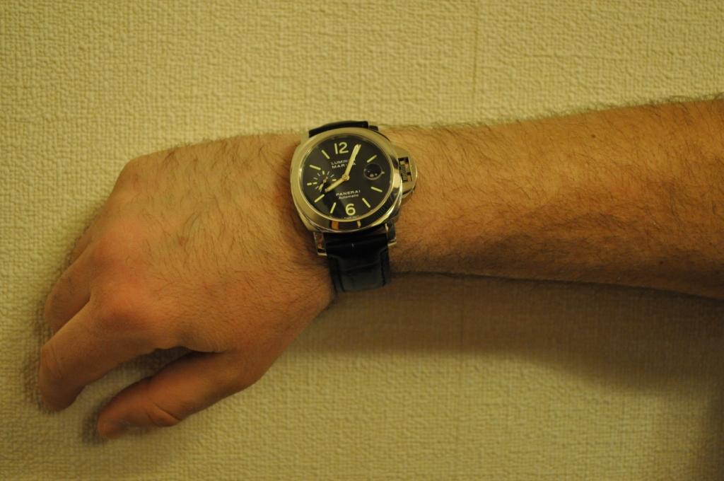

Друзья, разрешите влиться в сообщество!
Проникся, дозрел, приобрел, не могу снять с руки...
По традиции отчитываюсь фото.
И сразу вопрос новичка: по инфо данного ресурса
http://www.timemover.ru/winding.php?bid=207
калибр OPIII (по идее 7750) заводится по часовой стрелке, в моем виндере есть только режимы туда и обратно. Критично/некритично держать и заводить часы в виндере? Или просто забыть об этой теме?
Спасибо!
