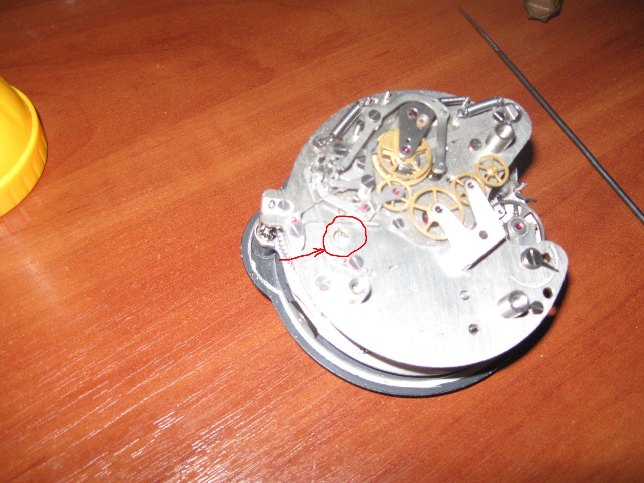

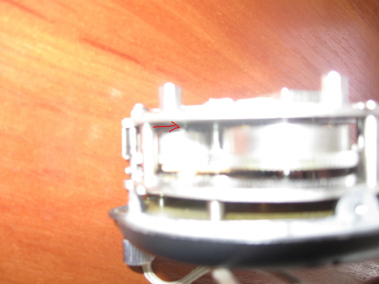

Подскажите пожалуйста что это такое и как это называется?
часы перестают ходить из за той шестеренки (она как крест)
Кривой штифт! Отдавал в ремонт шли трое суток, завел и все перестали ходить!
А когда шевелю эту шестеренку, начинают тикать?
Что вы можете посоветовать?

Фото размыты - полхо видно...Возможно нужно полировать цапфы оси этого колеса и стянуть отверстия под них.Ну и полностью разобрать/почистить/смазать механизм

часы 60-чп
там над барабаном сривленая шестиренка(четыре лепестка у нее) я ее шивелю и они начинают идти(тикать) а потом опять останавливаються!

Это триб колеса - можно пробовать править,если не сильно выгнута.Но лучше всего - замена

Да в этих часах надо баланс и анкерное колесо контролировать. В них чаще всего проблемы - должны быть хорошо почищены и смазаны. Часто мастера не обращают никакого внимания на эти узлы, вот и результат...

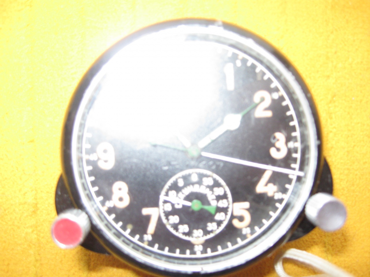

Можите оценить

Вот цена на молотке http://molotok.ru/pribornye-chasy-59...163913146.html

это АЧХ а то 59-чп?
АЧХ авиационные,а то стендовые(промышленные)

На фото топикстартера - НЕ авиационные часы.Возможно задняя крышка переставлена...Все авиационные часы типа АЧХ,АЧХО,АЧС,АЧС-1 обязательно имеют на 12часах дополнительный циферблат "Время полета" и указатель количества дней работы прибора от полного завода(5 дней,2 дня)ИМХО...
