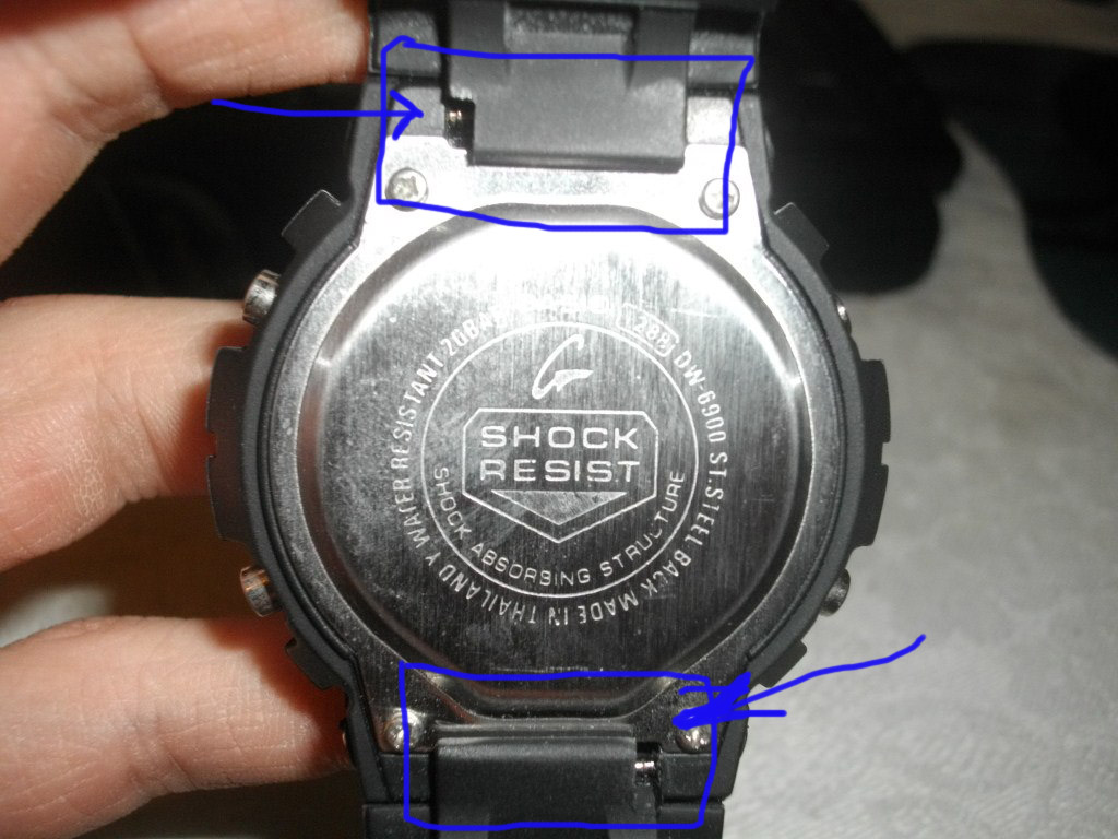

помогите определить подлиность Casio DW-6900CS
Уважаемые знатоки, помогите наткнулся на часы Casio DW-6900CS по очень интересной цене, но есть нюанс не работает подсветка( для меня не очень важно при такой цене), все бы хорошо, но вызывает сомнения их подлиность.
Прошу помочь в оценке их подлиности и, если кто знает возможна починка подсветки или нет( может кто-то сталкивался с этой проблемой)
еще оценке мешает плохое качество фото, но продавец обещал дать качественные попозже. Так что кто может помогите. Заранее благодарен
более качественные фото позже

Откройте крышку и посмотрите ... или в жмурки интересней поиграть ?
А вообще при беглом взгляде : крышка плохонько сделана - углы ( около болтов ) должны быть округлены , паза нет , сами болты дешевка с маленькой шляпкой и чисто под крест ....
Правильная Тайская задница у 6900CS :

меня смутили вот эти элементы кузова Ваших будущих часов (указано стрелкой)

Вроде фэйк , но не уверен на все 100%, ибо фото все же не особо. Стекло в каких-то царапинках, пластиковое, чего быть не должно. Да и надписи на задней крышке по моему просто нанесены краской (стирается) , а не выдавлены !

Подделка. Переезжаем в розовый.

большое спасибо брать не буду
