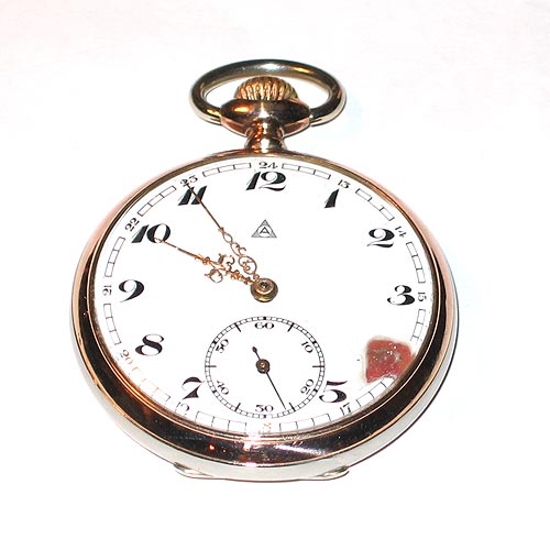

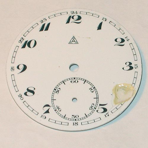

Есть карманные часы, немного подпорчен керамический циферблат - имеется скол. Можно ли как нибудь более менее прилично устранить этот дефект, без общей переделки всего циферблата?

Встречный вопрос: Что за марка часов? У меня есть такие, но циферблат металл под лаком.

Не знаю, на механизме ничего не написано, на данный момент на работе лежит. Попозже сфоткаю и выложу на опознание, самому интересен возраст часов :-)
Насчет кермики может я ошибся, но на сколе как на отбитой тарелке немного пористая структура, поэтому и решил что керамика :-) Но точно не обычный циферблат, как в современных. Этот довольно толстый, массивный, диаметр около 45мм. Такие встерчаются на старых (начало прошлого века +-) карманных часах и часто у них видны сколы, трещины и тп.

У меня есть близнец-и тоже(!) с битым цифером.Это часы мануфактуры ALPINA UNION...Год уже не могу отреставрировать 8-(

Мы делаем косметическую заделку - холодной эмалью и черной нитрокраской, конечно лучше, чем есть, но при близком рассмотрении бросается в глаза. К тому же не решен вопрос с изменением цвета эмали со временем.

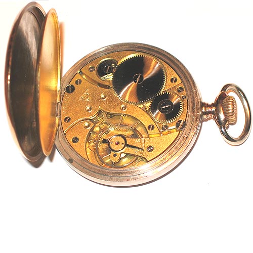

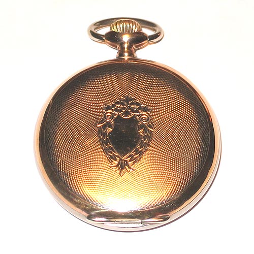

Вот собственно фотки.
Кто что может сказать о хотя бы приблизительно о времени происхождения этих часов, чего производства они?
Хозяин этих часов знает только что его отец принес их со 2ой мировой войны...
Андрей Бабанини, спасибо за совет. А а как с толщиной наложения эмали? Там довольно глубокий скол, на фотке я до основания отковырял предыдущую краску. Предварительно надо выравнивать по плоскости (чем), перед нанесением эмали или она сама толщину даст?

Старый 05.10.2008, 01:13
Аватар для Hantei39th
Регистрация: 16.07.2008
Сообщений: 3,389
Сказал(а) спасибо: 1,852
Поблагодарили 2,694 раз(а) в 1,381 сообщениях
Это точно Alpina:
http://watch-wiki.de/index.php?title...:Archiv_Alpina
Часы с надписью Alpina стали выпускать с 1901г. В 1909 фирма была кулпена немцами... ну это всё на сайте прочитать можно. Видимо Ваши часы того времени те. с 1901 до 1912. Если что не так-поправте.

Я заделываю ювелирной эмалью, но в последнее время иногда стала желтеть, надо искать новый более надежный материал.
Есть мысль просто смешивать цинковые белила с прозрачной эпоксидкой, но пока все теория.
