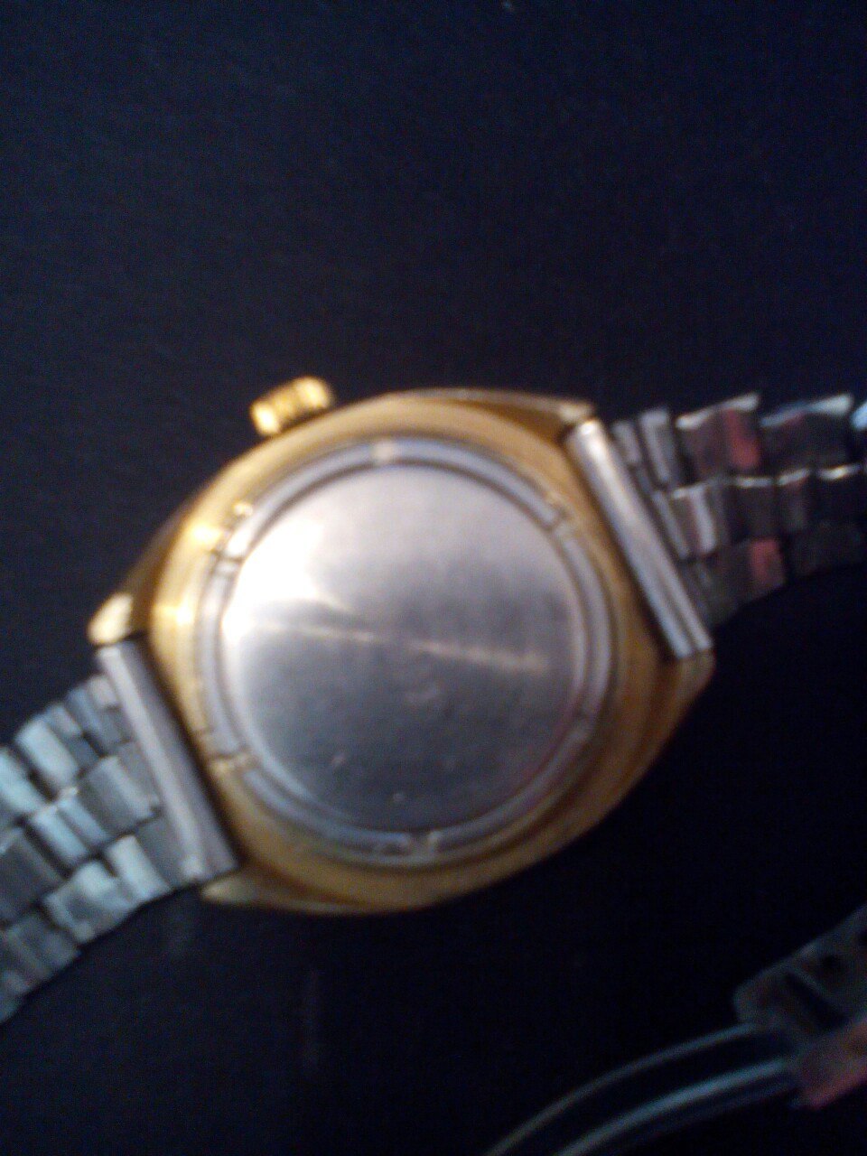

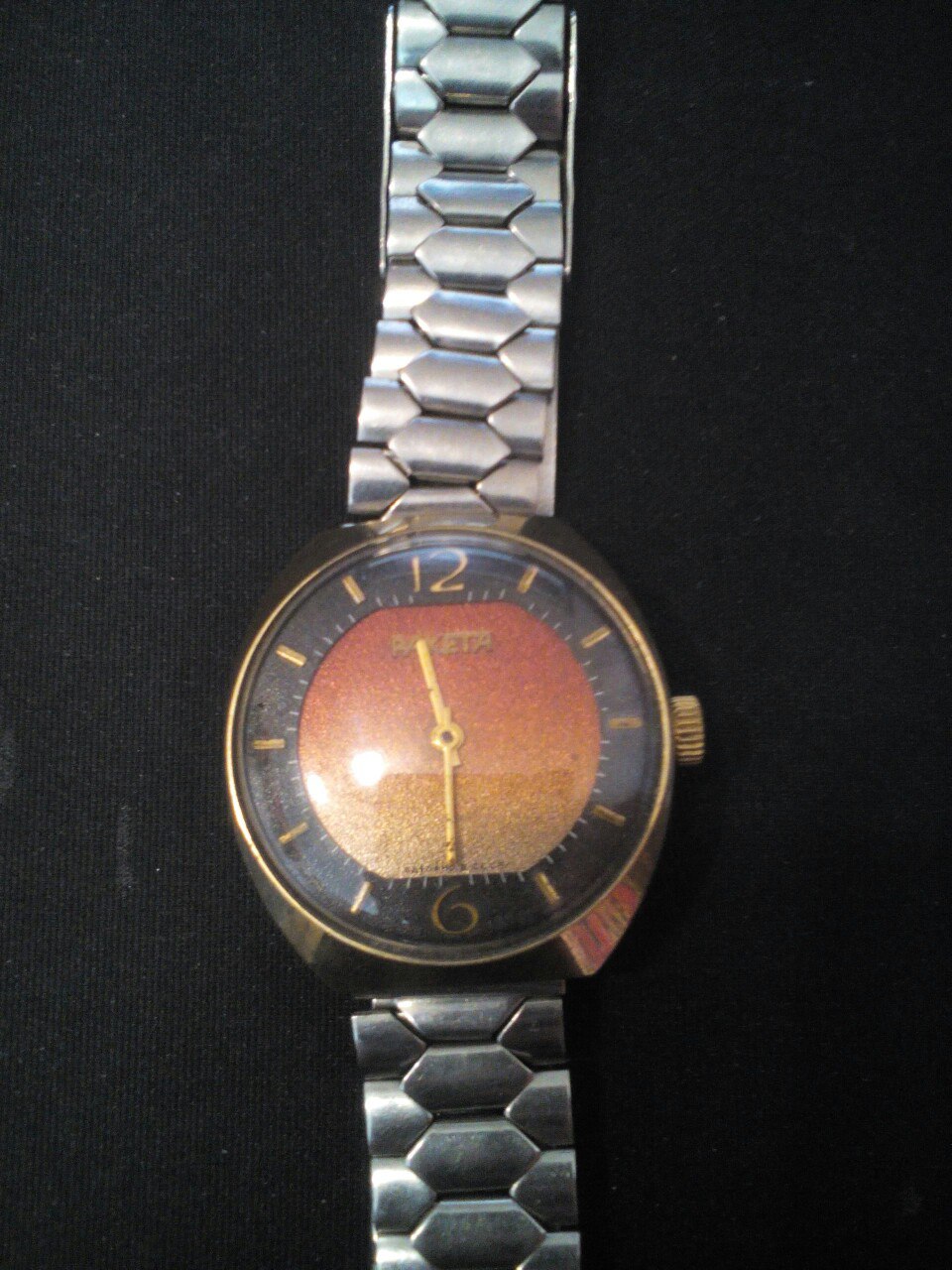

Помогите определить модель часов Ракета 2609.НП

http://forum.watch.ru/showthread.php?t=184554

Без секундной стрелки?

И, похоже, со сломанной секундной осью. Т.е. часы требуют ремонта, а не в рабочем состоянии.

корпус интересний, наверно АУ, и цифер тоже надо качественно сфоткать, не мобилом
есть аукцион виолити, выставте с 1 грн., а резерв поставте грн. 200-300 если АУ5 и 600 если АУ20. (на украине народ обнищал больше не дадут.)
можете на ebay счастья попытать за доллары. позолота без утраты там 50-60 баксов (до 100 на востоках и прочих рариках)
и еще посмотрите мех 2609, или 2600. последний вроде бил без ЦС.
и цифер сфоткайте хорошо. хороший цифер и 100 и 200 и 300 грн может стоить (от надобности).
а механизм со стрелками у цыган на базаре рабочий стоит у нас в Полтаве 20-30 грн. вам за 50 грн рабочую балтику (2609А1) вышлю + услуги укр почты
нерабочий мех. ничего не значит если стрелки переводятся и крутятся на 360 градусов (репассаж меха до 100 грн, рабочий или нерабочий, и после репассажа ходят еще лет 5-7, а если стрелки не крутятся, то дополнительно за ремонтуар, ну и стекло от 30 до 50 грн. сек. стрелка 5-25 грн, триб на нее отдельно)
при советах механизм стоил 3-4-5 макс-6 руб деревянных, а корпус 15-20-25 (правда некоторые мехи стоили дороже золотого корпуса)))))
2609 НА и их вариации (Н, П, НП, 2910) било больше 100 млн выпущено, и найти не убитый легко

Для этой модели часов правильный механизм 2609 НП.Не припомню у ракеты механизм 2600 ,был 2601 он ставился в Ракету для слепых.

Обычные 2609НП со сломанной осью секундного колеса. Ремонт копеечный, колес этих море у любого нормального часовщика. Сложнее хорошую стрелку найти секундную.
