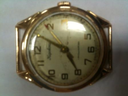

Подскажите, где в Москве можно довести эти Кировские до идеального состояния? Фото с телефона.

а что вас в них не устраивает,вроде блестят??

Хотелось бы отполировать корпус, отполировать или заменить стекло, заменить или почистить циферблат (на нем остались какие-то пятна после последней профилактики 5 назад), ни и собственно профилактика в случае необходимости.
Часы остались от деда, хотелось бы иногда надевать их по настроению.

корпус и стекло-это не проблема.но циферблат-думаю вам самому придётся искать...чистить-это отстой.

А велика ли вероятность найти в хорошем состоянии циферблат или часы-донора в Москве? Уже обзвонил ряд мастерских, пока без результата.

Циферблат, как и корпус, можно только снять с других часов. Запчасти на Кировские уже лет сорок не выпускают. Механизм достаточно простой и если не изношен в хлам, то делается легко. Корпус полировать нельзя, только помыть в ультразвуке. Стекло поменять или отполировать не вопрос.

реально конечно,их много не в золоте выпускалось.а механизмы-одинаковые.только не в мастерских искать нужно....
Сообщение от dmvt1 Посмотреть сообщение
почему это золотой корпус полировать нельзя??я бормашиной всегда полирую...все довольны.))))

Если корпус цельно золотой, то, конечно, полирнуть можно. Я это делаю просто руками с алмазной пастой, чтобы не стирать грани. Круг может снять больше чем надо, особенно страдают острые кромки.
Полировать нельзя корпуса с покрытием, извиняюсь, проглядел, что часы чисто золотые.
А где?

ынтырнет,вернисаж в субботу на втором этаже,ну и прочие помоечные толкучки..)))
