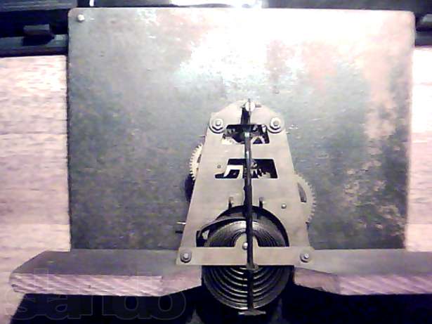

Добрый день, принесли вот такие часики, отломан фиксатор собачки завода, видно что кто то паял когда то...подскажите как лучше заделать дефект? и еще, должна ли так выглядеть распущенная пружина? у меня 3ое ходиков такого плана, в них пружина так не выпирает...может еще чего не хватает? с ув. Андрей

пружина нормально выпирает, когда часы заведутся, не будет выпирать
в других подобных механизмах зацеп пружины может быть в другом месте, что скажется на выпирании
какой-то кустарь видать паял без разборки механизма (хотя механизм простейший!), эта зелень на мосту от флюса или паяльной кислоты
если храповик с запаянной пружинкой собачки работает нормально, можно так и оставить, только почистить место пайки

пайка разошлась совсем, тронул - развалилось, хреново спаяли когда-то видимо... Хорошо, разберу механизм, очищу место пайки, пройду кислотой, и спаяю, оставив хорошую каплю припоя...думаю так сгодится (припой обычный)...

Свинцово-оловянным припоем не хорошо - может отскочить в любое время, а если это произойдет в процессе завода, может ключом пальцы отбить.

а каким тогда?? серебром не смогу....
