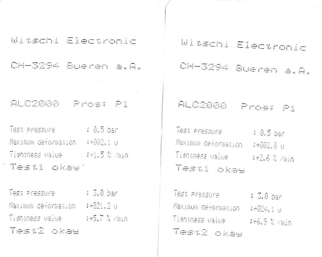

Добрый день !
Относил часы в сервис,проверили на герметичность и выдали два талона.Расскажите пожалуйста подробно,что сие значит?
Спасибо

Первая строчка давление, вторая - максимальная деформация корпуса, а третье не знаю. Главное что всё окей.

Спасибо.
Если я все правильно понял,то часы герметичны согласно тех. описанию ?

Если у них защита в 3 Атм, согласно тех.описанию, тогда да

Да,30 метров. Хочу похвастаться,до замены батареи я в них плавал в бассейне и нырял,правда на 3 метра:-))Все было в порядке,теперь в них не плаваю,берегу.
