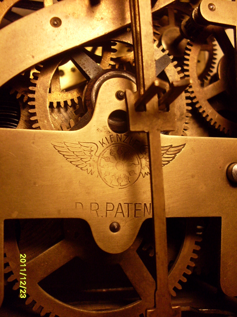

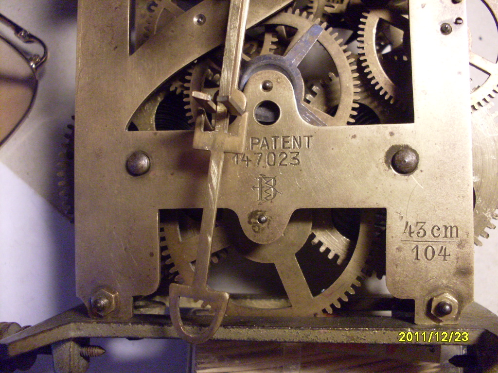

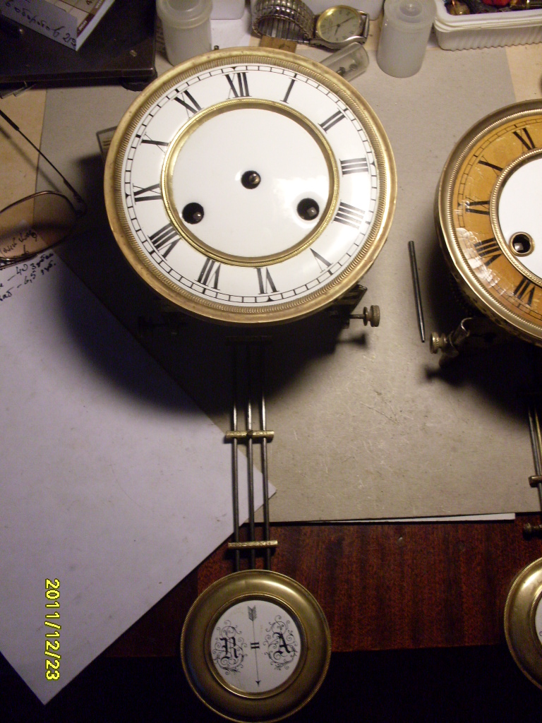

Добрый день. Помогите разобраться с механизмами. Пытаюсь сам, но что-то не очень получается. Есть два механизма, один Кинцле, второй латинская буква "В" и молния. Но это же Эрхард Роберт Шленкер, Получается тоже Кинцле? И патент один и тот же 147023 выданный Э.Р. Шленкеру в 1903 г. (Счетное колесо вынесено на переднюю платину). Разница только в длине маятника,с картонным цифером = 29 см. с керамическим =43 см. Поводки на обоих механизмах с трезубцем. В общем запутался я в этих Шленкерах. Без помощи уважаемого ОЛЕГА не обойтись. Это одна фирма или разные?. Спасибо.Всех с наступающим Новым Годом! Успехов, удачи во всем. С уважением, Николай Степанович.

Добрый вечер,
у меня много таких часов и с крыльями и еще больше с буквой B -поэтому вопрос кто где волновал давно (кстати у меня маятники у всех одинаковые- длинные).
Вот если из сети кратко:
Jakob KIENZLE (1859 - 1935) стал приемным сыном Фридриха MAUTHE после ранней смерти отца и начал работать на заводе MAUTHE в возрасте четырнадцати лет.
После ученичества KIENZLE работал с Йоханнесом Шленкером, в 1883 женился на его дочке и вместе с родственником Карлом-Иоганном Шленкером организовал производство. Компания была названа Schlenker-KIENZLE и начала производить часы. К 1887 году компания открыла завод-филиал в Komotau, Богемии (тогда Австрия, сегодня Чехия).
Карл-Иоганн Шленкер покинул компанию в 1898 году, в результате чего KIENZLE остался в качестве единственного владельца. KIENZLE к тому времени начала производство механизмов в "американском стиле" , производя 500,000 часов в год.
Имхо, получается это разные фирмы - Эрхард Роберт Шленкер (свой завод) и Kienzle (со свом заводом). Являются ли они некровными родственниками?

Вадим,спасибо за ответ.Фирмы разные,но механизмы изготовленные на разных предприятиях обсолютно одинаковые,включая патент.Разница только в количестве зубъев анкерных колес формах скоб и длинах маятников.Это и не понятно,две фирмы делают один механизм,но ставят разные клейма.С ув.,Н.С.

Николай Степанович, определенно были две разные фирмы, и, действительно, в течении некоторого промежутка времени они производили идентичные механизмы, вплоть до деталей. Это были Фабрики Кинцле и небольшая фабрика Э.Р.Шленкера, организованная им после ухода их Кинцле в том же городке Виллинген. Как я понял, Э.Р. посчитал уместным не разрабатывать новый механизм, а производить тот, кинцлевский, на который у него, по всей видимости, были какие-то права, помимо патента.

Это были Фабрики Кинцле и небольшая фабрика Э.Р. Шленкера, организованная им после ухода их Кинцле в том же городке Виллинген. Как я понял, Э.Р. посчитал уместным не разрабатывать новый механизм, а производить тот, кинцлевский, на который у него, по всей видимости, были какие-то права, помимо патента.
Действительно,что это я зациклился.Были же отметки двух производителей на одном механизме,так почему не мог быть один механизм у двоих производителей. Спасибо. С уважением, Н.С.
