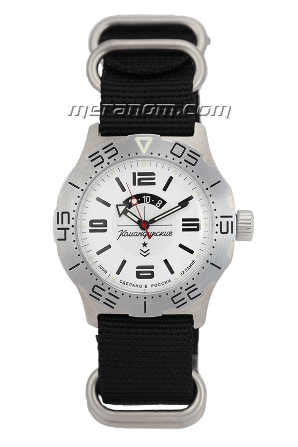

КОНЦЕПТ: часы моряка -подводника с индикацией времени суток, водонепроницаемость 100- 200 м, люм-циферблат (чтоб видеть в полной темноте последние часы жизни), желательно антимагнитные.
ОСНОВА:

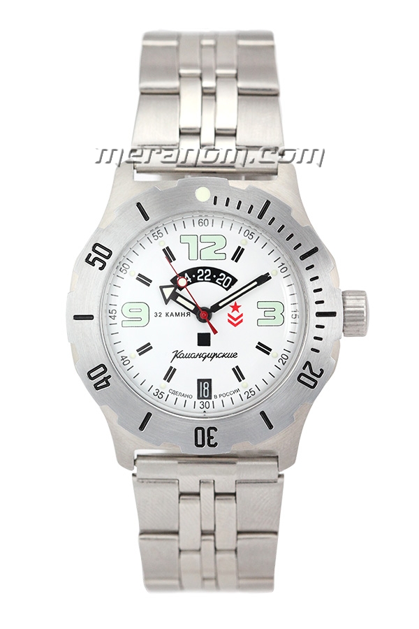

1.новая модель командирские 350606 и 350618 с мехом 2432 (принципиально)
2. корпус : эти модели командирских решены на базе амфибий. корпус любой-решаем вместе, но кроме 710 (принципиально). можем обсудить другие корпуса востока, в которые станет 2432. хочется матовый.
3. циферблат: основа 350618 (обсуждаем) с индикатором квадратным "день\ночь" как на 350606, строгие черные метки и цифры на светлом (белом) фоне (350618). Идеально , еслиб это был светлый цифер с люм-покрытием ( у меранома была такая спец-амфибия).

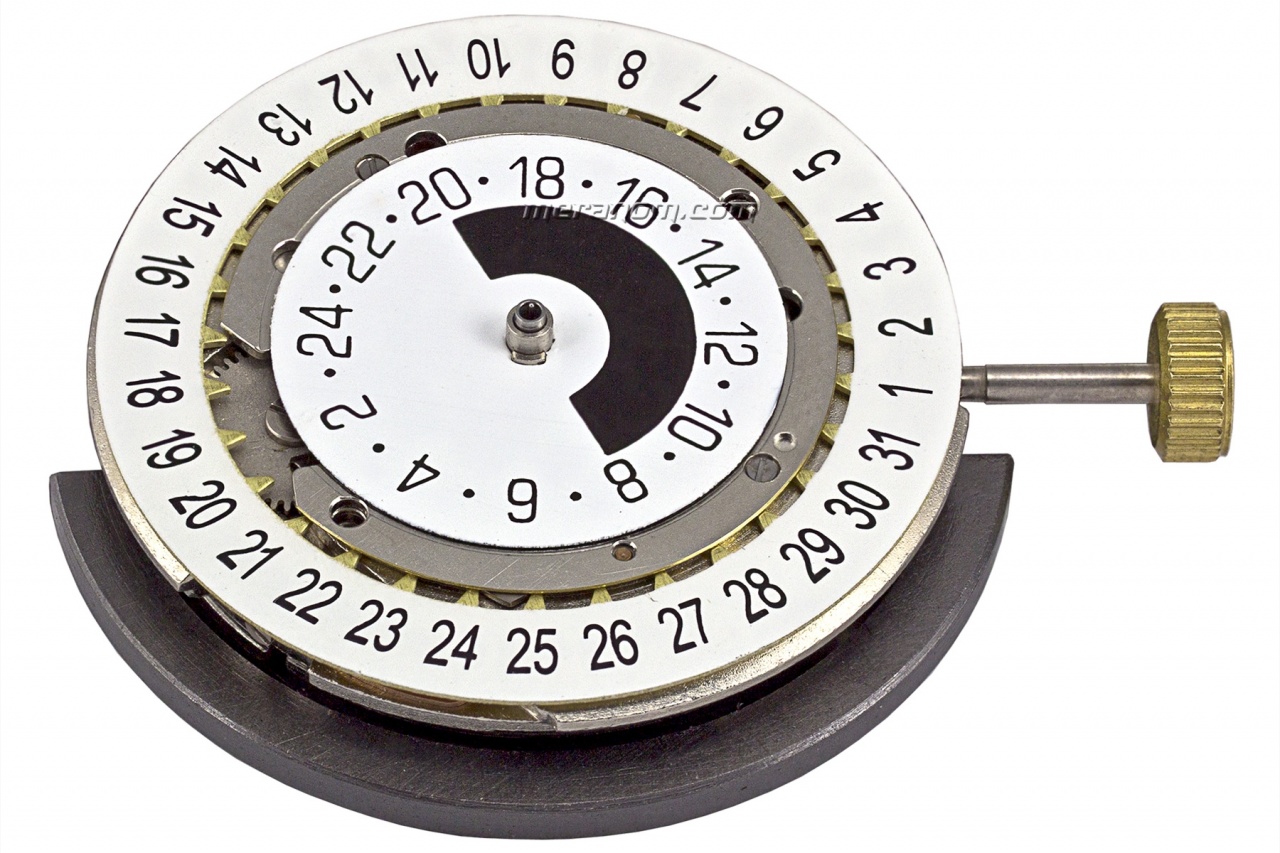

8. фишка часов: на циферблате на месте квадрата "день\ночь" должен быть нарисован черный закрашенный контур Курска (условно похожий). При смене суток черный квадрат (стандартное технологическое отверстие в циферблате квадратной формы) меняется на красный. в итоге создается эффект "красного взрыва" в корпусе черной нарисованной лодки.
вики: "В 11:28 гидроакустик на крейсере «Пётр Великий» зафиксировал хлопок, после чего корабль ощутимо тряхнуло."
для этого надо разрисовку диска черным\красным сместить относительно часовой нумерации на этом же диске. (думаю решается перестановкой диска в покрасочном кондукторе)- надо уточнять.
Тогда, "красный" взрыв появиться тогда, когда произошел по факту- в районе полудня.
