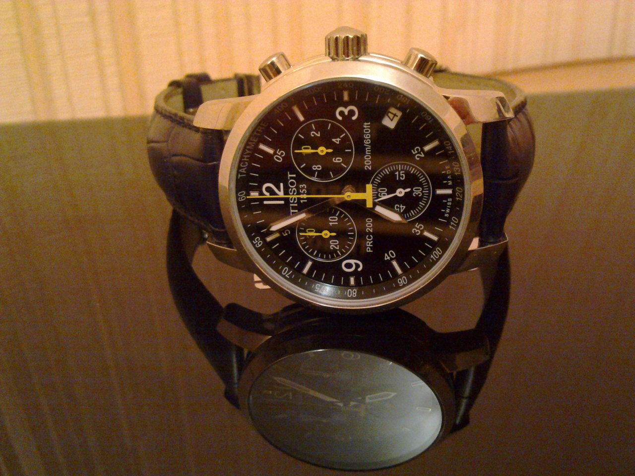

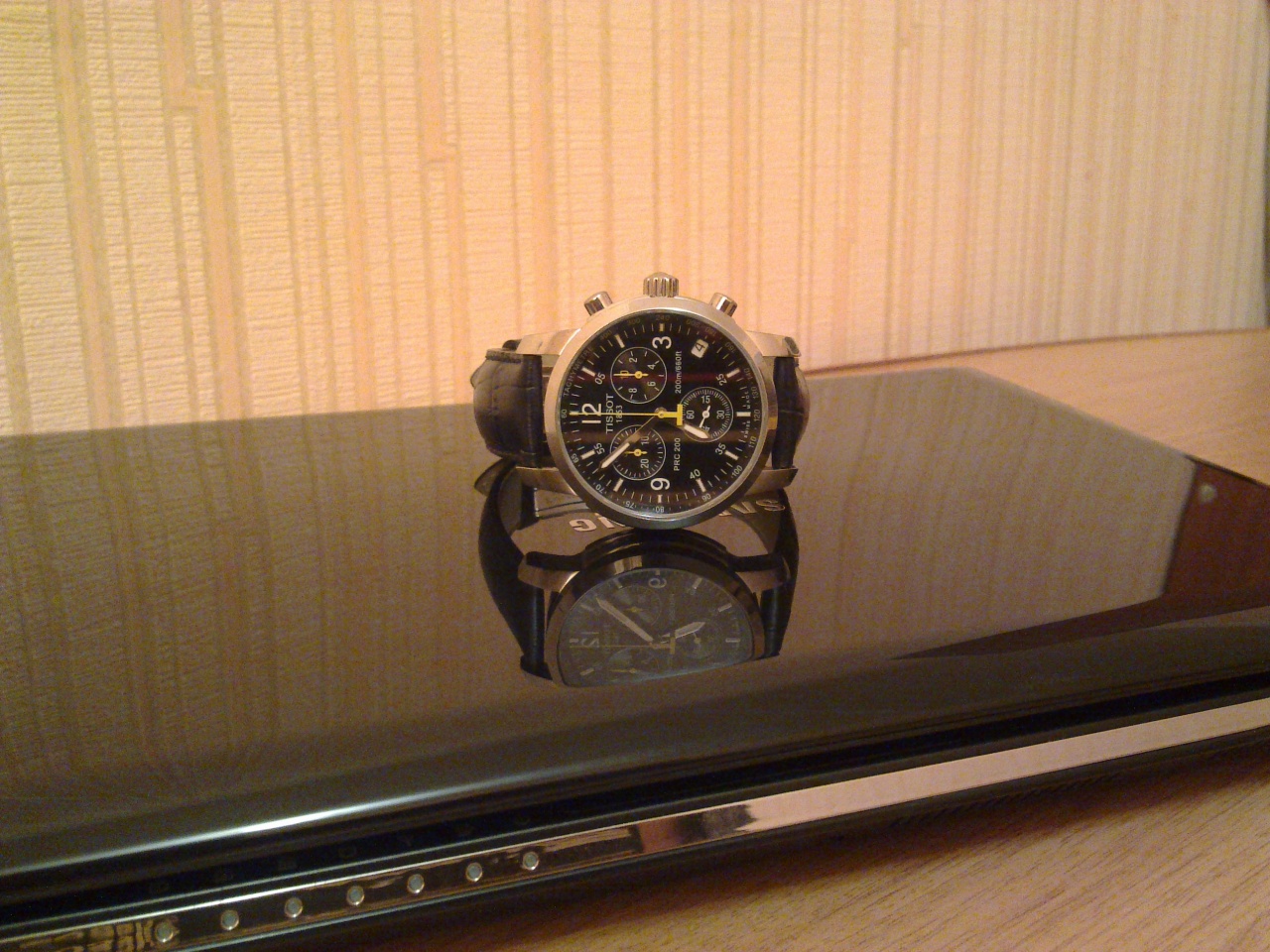

Ура! Ура! Ура! через 3 дня после заказа мне пришли часики.
Доволен как слон, давно хотел часы но всё как-то не срасталось и вот наконец-то созрел! Требования были просты - Швейцария, черный циферблат, ремень и кварц, так как я развиздяй еще тот то механика у меня бы почти всегда стояла из за забывчивости заводить.
Заказывал тут www.fiveoclock.ru, магазин отличный.
Фото делал телефоном, но качество вроде терпимое

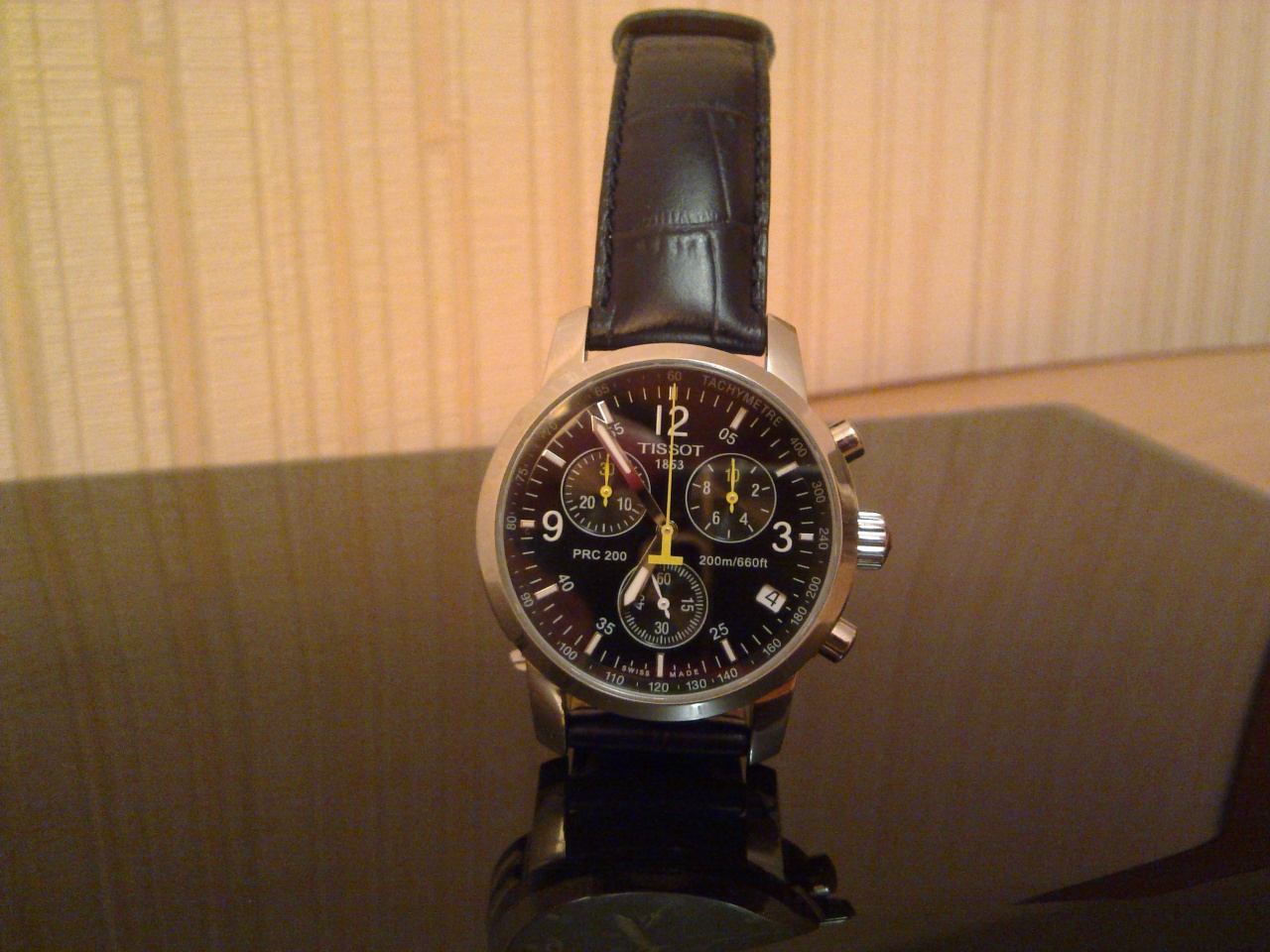

Появилось несколько вопросов по данному механизму. Я тут читал что сек. стрелка хронографа стоит не ровно на 12. У меня она вроде стоит ровно, но есть небольшой люфт при наклоне. Вобщем если завалить часы набок то стрелка немного отходит от 12 и возращается в ровное положение если наклонить часы в другую сторону.
И последний вопрос по хронографу. В инструкции написано что для обнуления хронографа отвинтите головку вытащите во 2 положение и кнопками обнуляется. Но он вроде обнуляется и без вытащенной головке, верхняя старт - насчитало сколько-то времени, верхней же остановил, нажал на нижнею и все обнулилось. Или при отвинчиной головке какое-то другое обнуление? Не совсем понятно описано

Отвечаю на последний вопрос.... Тут сложности перевода наверное вас путают, т.к. в процессе эксплуатации по "полной", возникают боковые нагрузки при ударах, тряске, а инерцию стрелок никто не отменял....и толи проскакивают шестерни то ли стрелки на валу проскальзывают, стрелки без работы секундомера отклоняются в ту или иную сторону но часы помнят такое положение стрелок как НОЛЬ!!!! и при попытке старт-стоп-нуль...снова встают в то же кривое положение....
Вот и при вытащенной зав головке когда мех-зм стоит, при нажатии той или иной кнопки стрелки хронографа начинают передвигаться по одному делению по часовой стрелке.... ДЛЯ ОБНУЛЕНИЯ сбитых с толку СТРЕЛОК ХРОНОГРАФА!!!!

ну тоесть как я понял если точность не важна то обнулять можно просто нижней кнопкой без отвинчивания головки?

Да совершенно верно, обнулять секундомер нижней кнопкой, а выставлять стрелки на ноль!!! при смещении стрелок без включения секундомера, то вытаскивать головку надо.
