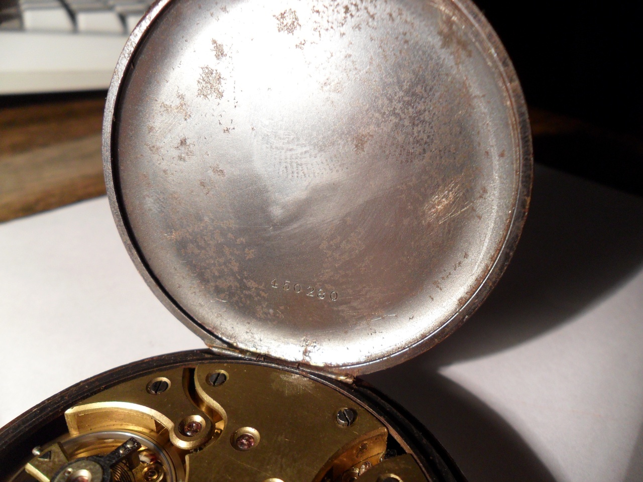

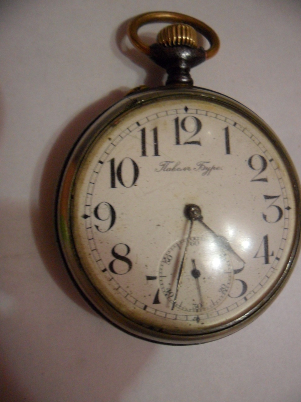

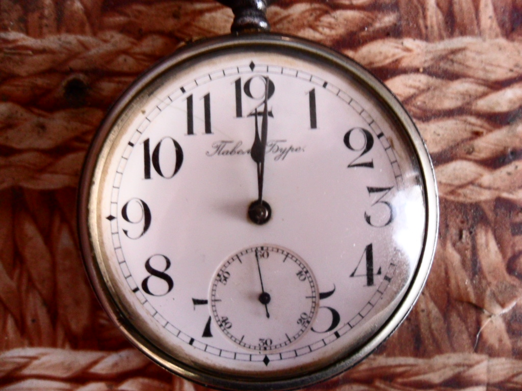

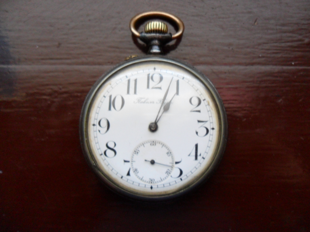

Есть такие простые часы Буре, идут хорошо, хотелось бы выяснить несколько вопросов:
1. не пойму, по номеру 450280 - вроде бы 1918г, тогда почему с орлом и поставщик...???
2.корпус как правильно называть: металлический??? стальной??? черно вороненный???
3. не понятно, кольцо в которое вклеено стекло, сделано из белого металла, по цвету похоже на алюминий , серебро или луженое оловом..... без признаков коррозии короче........... а весь корпус металлический, как это может быть???

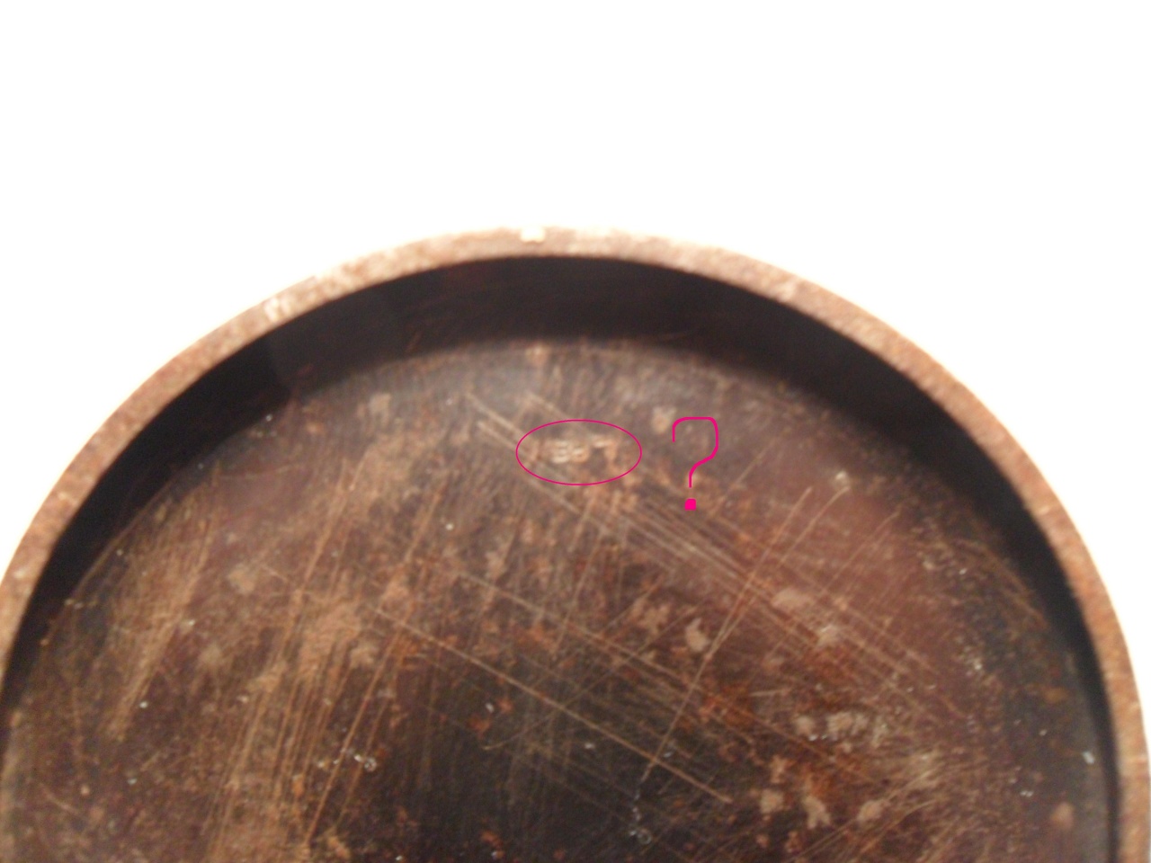

4. что за номер вверху, (на фото обведен красным) на съемной крышке, то ли В87, то ли 887, то ли 88 с каким то уголком,напоминающим семерку, что он означает ???
5. кольцо для цепочки из чего сделано, по виду как будто медное???
6. со стеклом не пойму, стекло или пластик, по идее тогда же пластика не было, или это оно минеральное, как определить????
7. сколько примерно будет стоить их привести в порядок, отполировать или чем то покрыть корпус, отполировать или заменить стекло, почистить, смазать ???

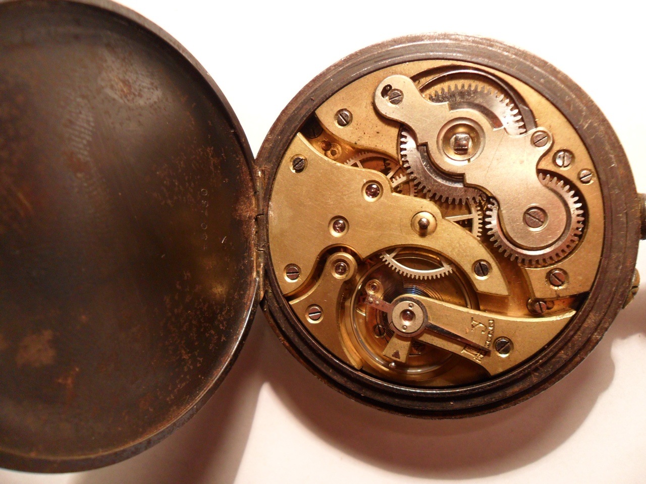

8. как самому вытащить механизм ???
9. и можно ли самому отполировать корпус и стекло или покрыть чем то???
Кто может подскажите, плиз!!!

1. Датировка по Буре приблизительная, на основе наградных. Известны экземпляры с номерами 49ххх. Так что можете считать что это 1917.
2. Корпус вороненый "англицкой стали", такие были популярны.
3. Рант и бигель на таких часах часто были золочеными. Красиво смотрелось.
4. Пластик уже применяли, проверяйте на ощупь и постукиванием: минералка звонче.
5. Сами Вы ничего не сделаете, только испортите.
6. По стоимости ремонта и чернения не подскажу, я не на Украине.
zmiey (10.12.2011)

Хотелось бы и на эти вопросы получить ответ:
- что за номер вверху, (на фото обведен красным) на съемной крышке, то ли В87, то ли 887, то ли 88 с каким то уголком,напоминающим семерку, что он означает ???

1. Это внутрипроизводственный номер. Буре в России только собирали, а части завозили из Швейцарии. Так что он никому ничего не скажет.

Добавлю.Пункт 3.)Кольцо под стекло(Рант) из белого металла(никелевого сплава,либо мельхиора,аргентана и т.п.)потому, что оно не родное этому корпусу,а подобраное подходящее по размеру. Пункт 8).Для того чтобы вытащить механизм надо:Открутить винт,фиксирующий заводной вал.Это винтик на механизме,чуть меньший по размеру от остальных и находящийся ближе всех к заводной головке.Полностью не выкручивайте,откручивайте постепенно и вытягивайте заводной вал за заводную головку.Когда будет вытягиваться,откручивать перестаньте.Вытяньте заводной вал с головкой.Затем открутите винт или винты, фиксирующие механизм в корпусе.Потом ножом подковырните рант со стеклом и снимите его.На ранте должна быть специальная фаска для этого.Потом нажатием на механизм выдавите его из корпуса.Не вздумайте нажимать на баланс.ЕСЛИ ЧАСЫ ХОДЯТ,то разбирать самому я бы НЕ СОВЕТОВАЛ.Лучше чтобы это сделал спец.
