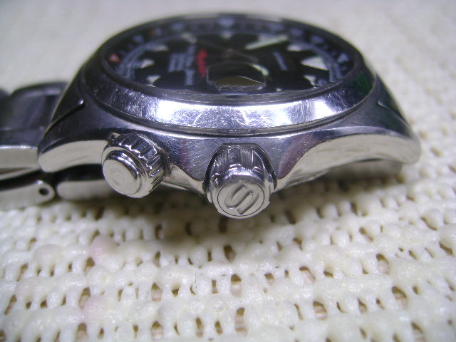

Пожалуйста: Seiko Alpinist 4s15-6000 ,SCVF005 black dial -погнут вал переводной , надо заменить вместе с головкой . Заодно понять как они стыкуются(вал и головка). С уважением Павел.

На резьбе они стыкуются. Если головка у вас целая, её можно открутить и потом прикрутить на новый вал.
Попробовал поискать вал на Сейко 4S15 (номер детали 354 132), действительно сложности Пробуйте на Borel заказать, я других вариантов не нашел.

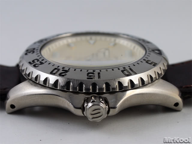

Cпасибо за ответ, нет ли данных на номер самой головки (на часах она покалечена), чтобы и ее заказать . У JB не нашел для этих часов , лишь отыскал для дайверов 4s15-7000 , SCVF003 (SCVF001) в титановом корпусе crown #1E60B7SNA0. Внешне они похожи , кажется диаметр резьбы больше у дайвера - подберу поменяю футор. На фото не мои .С уважением Павел.

Сообщение от cft1231 Посмотреть сообщение
Увы...
Если вал - это деталь механизма и номер для любого 4Sхх одинаков,
то головка - это деталь корпуса (внешнего оформления) и может быть совершенно разной для часов в модельном ряду.
Такой информации у меня нет, сорри.
