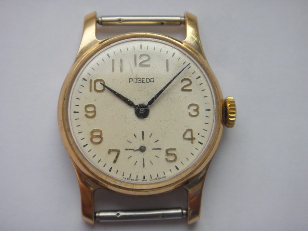

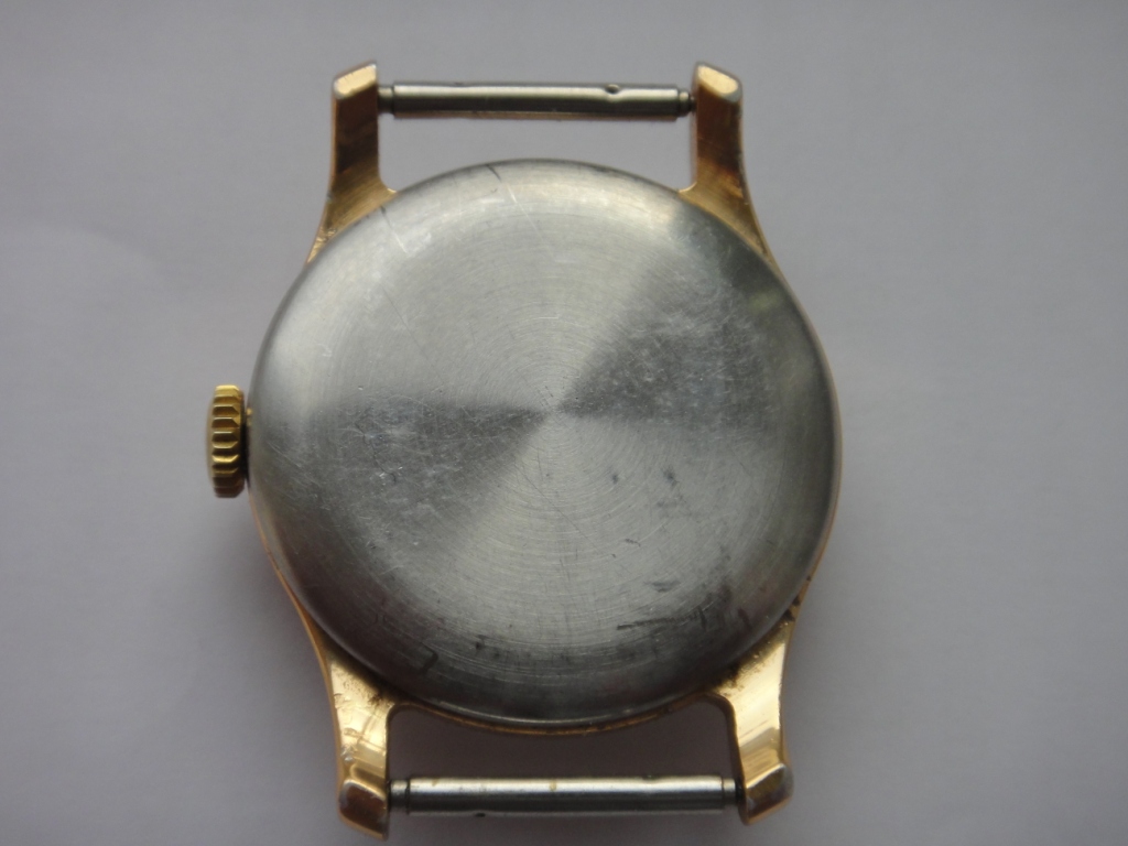

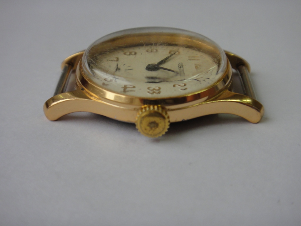

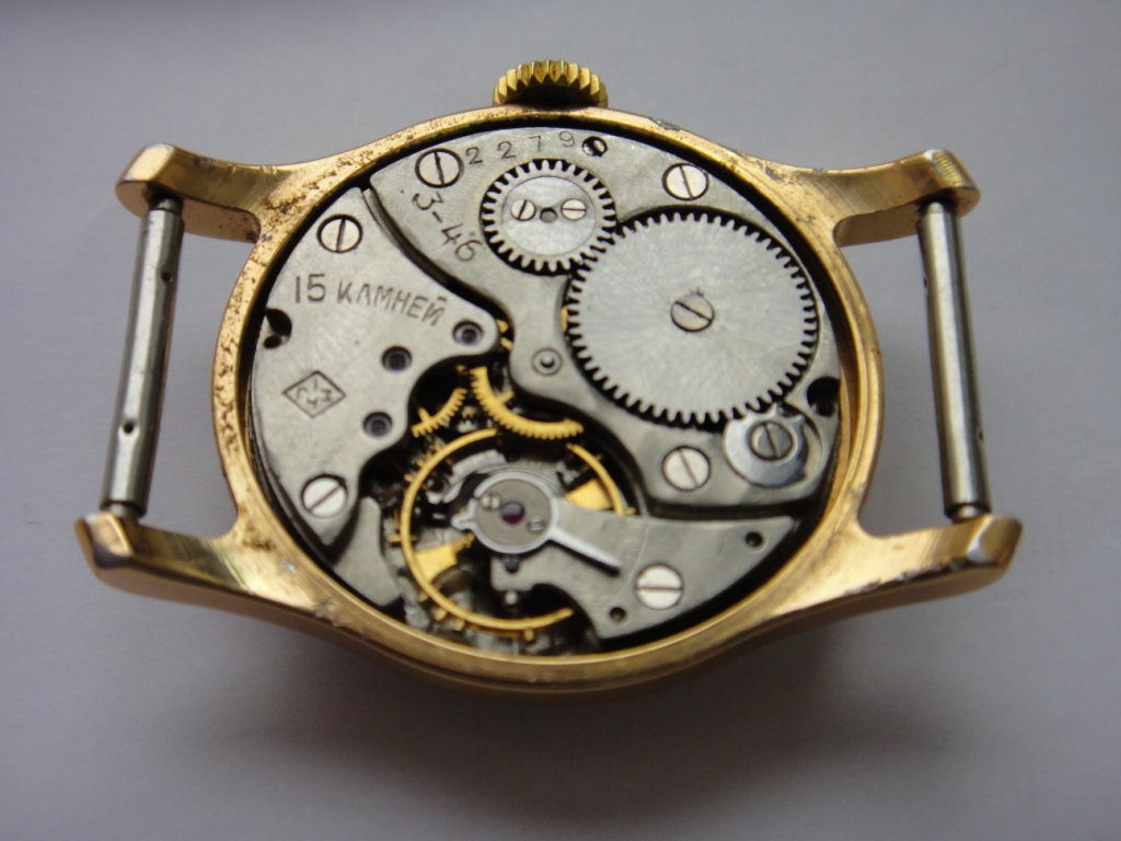

Дорогие форумчане!
Вот подбросили мне Победу. Смотрю на нее и как-то сомневаюсь в подлинности. Просят 300 руб. Она не на ходу и не полностью комплектная. Напыление странное. Без пробы. Может это конструктор? Что думаете? И оцените если возможно. Спасибо. Буду признателен за развернутые ответы

Вы не сомневайтесь "котлета" 100%

Победа конечно - котлета. Корпус, стрелки и цифер от ЗиМовской Победы 70-х годов. Корпус кстати люминевый, анодированный, так что проб и клейм и не должно быть. А вот мех гораздо интересней, Победа самых первых послевоенных выпусков, ещё без всякой обработки... И клеймо ещё 1ГЧЗ... Скорее всего баланс сломан .... ремонт сильно дороже самих часов станет... Вобщем Вам решать, я б взял...

Только ради механизма!!!)

Вот и я повелся на механизм - 1946 год!
Да и состояние по-моему приличное за такие деньги. То что баланс сломан это Вы почему так решили? Может просто чистка?

Я ничего не решал... просто предположил... Самая частая поломка в таких часах- это сломанный баланс... там и ломатся то больше нечему... но может и повезло и просто чистка нужна... это вопросы к продавцу...

Ясно. Спасибо всем за поддержку. Буду брать, хочется спасти механизм.
