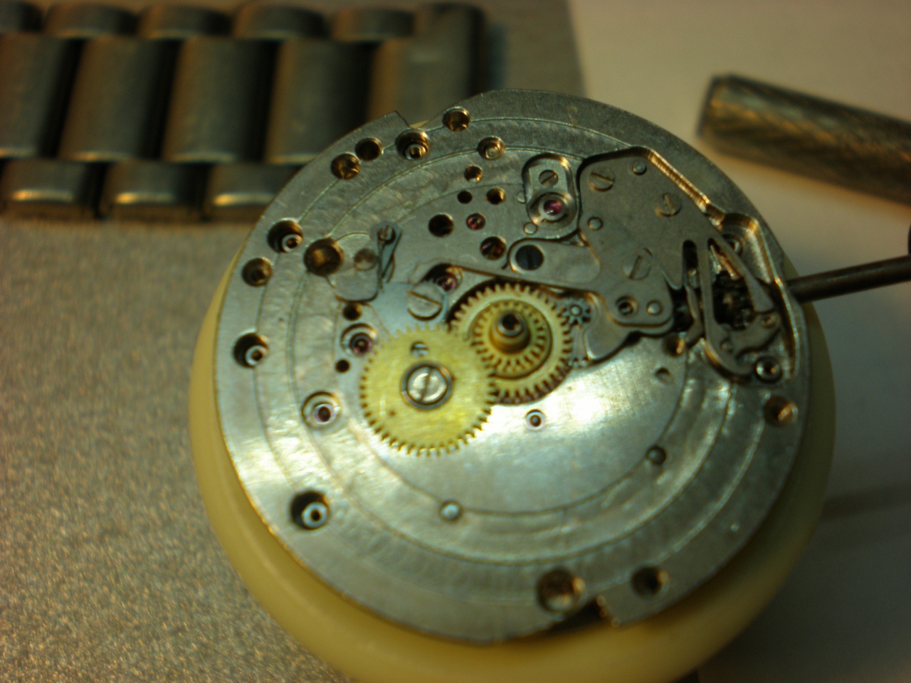

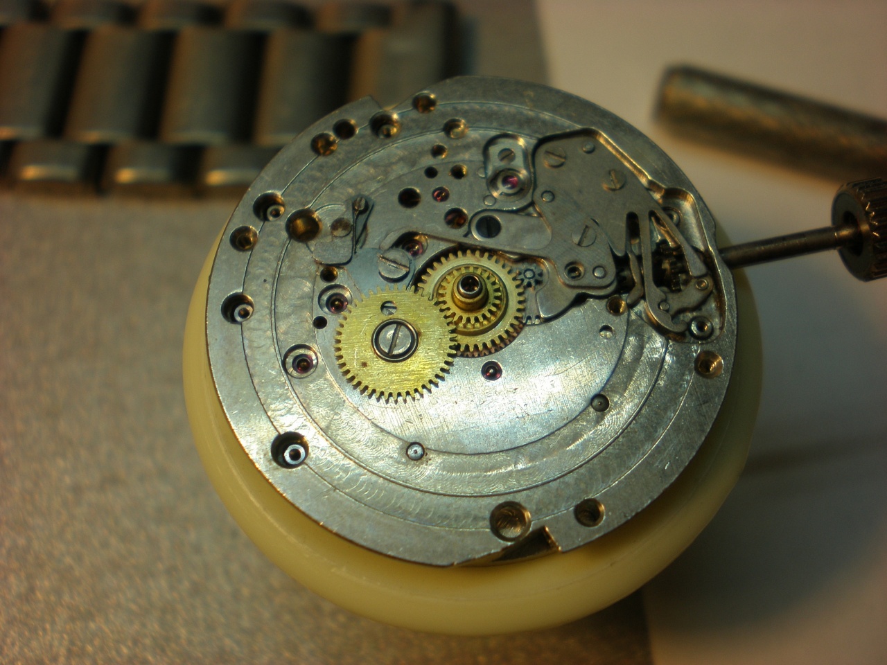

Доброго времени суток всем.
Пренебрег я своей привычкой фотографировать калибры, которые я до этого не разбирал, и вот собственно напоролся
Есть данные часы, - Рекорд механика с календарем. Был потерян ключ и сошел с места рычаг. Ключ я благополучно нашел, но вот собрать мех-м календаря не пойму как теперь.
Понимаю что толкать должно этот крючок, спрятанный под колесом, взаимодействующим с мех-м перевода, но перевести им у меня получилось только раз и все. Уж не потерял ли я что?
И еще я правильно представляю, как нужно ставить рычаг и пружину на последнем фото?
Спасибо.

Пружина вроде уже стоит у вас. А рычаг этот вставляется между жубами календаря. Подробнее вроде есть или у Харитончука "Устройство и ремонт часов" либо у Поповой в "устройство и технология сборки часов"

На последнем фото пружина стоит неправильно! Для ее посадки специально отфрезеровано место, разверните ее "зеркально".

Сообщение от element Посмотреть сообщение
Пружина должна стоять с другой стороны. В окне должне быть виден хвостовик, а не середина.
Не потеряли. Всё заработает, когда поставите мост календаря. Сейчас, толкатель уходит слишком далеко, поэтому суточное колесо его не достаёт.

У Вас механизм Слава 2414, на 1 и 2 фотографиях детали стоят правильно, только надо поправить пружинку толкателя диска, она выгнута, как бы в направлении с часу до пяти, а надо с часу до семи. Толкатель будет плотнее прилегать к диску и срывов не будет. На третьей фотографии, как правильно заметил Slepoy пружинку фиксатора надо перевернуть. Если механизм промыт и правильно нанесена смазка, календарь будет работать нормально.
На фото не понять, но мне кажется, немного отогнута пружинка толкателя. Она должна до упора сдвигать толкатель.

Спасибо за советы. Понял свою ошибку, - она заключалась в следующем, - я пытался собрать мех-м календаря как на Востоке, - пружинку заводить сверху. Потом я попробовал собрать все на столе, и пинцетом аккуратно перевернуть и поместить на часы, - все получилось! Затем осталось немного подогнуть пружинку толкателя, - вуаля, заработало!
Спасибо всем.
