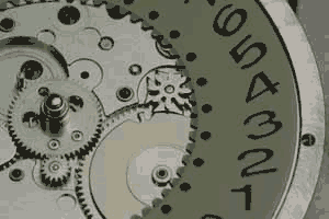

Здесь еще непонятно другое: насколько можно понять, установка даты осуществляется путем вращения часовой стрелки на два оборота (аналог 975 калибра JLC). При такой схеме перевода вообще должно быть параллельно когда этим заниматься. Там должен использоваться механизм перевода, наподобие т.н. "мальтийского креста". В инструкции на калибры с таким типом перевода вообще ничего не пишется о том, когда можно дату переводить.
