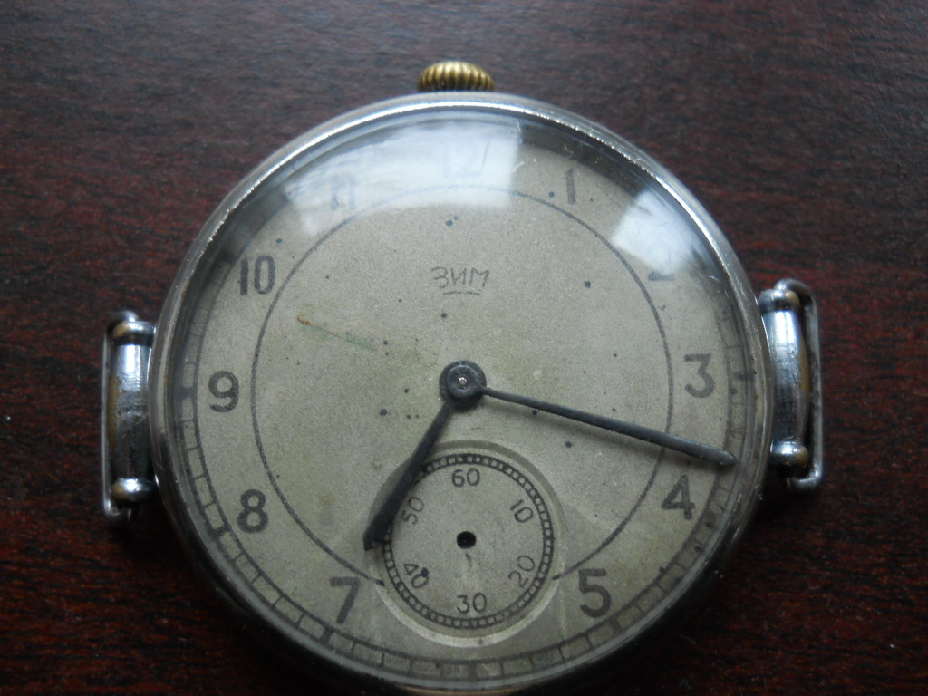

Нашел у тестя вот такой ЗИМ.Сломана ось баланса.Кто может помочь с таким балансом или осью его,и может быть от каких часов ось подходит?Понятно что вида у часов нет особого,но хочеться их оживить ему и сделать приятное.Всеж память.

Слышал, что от секундомера Агат подходит.

Этот ЗИМ производился на французском оборудовании. По сути это разновидность часовой марки Lip. Поэтому, возмите лучше узел баланса из механизма-донора. Тем более, что очень слабое место этого механизма - пружина. Будет запасной ремкомплект. А еще это переделка карманных часов. При наличии нужного кейса и желании сможете носить часы в 2 вариантах (наручном и карманном).

Посмотрел сейчас на молотке-так там цены уж кусаються больно для донора то. Они многие лучше моих для донорства.Ладно будем искать,может что с Агатом получиться?Спасибо.
