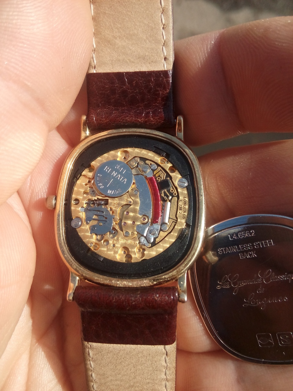

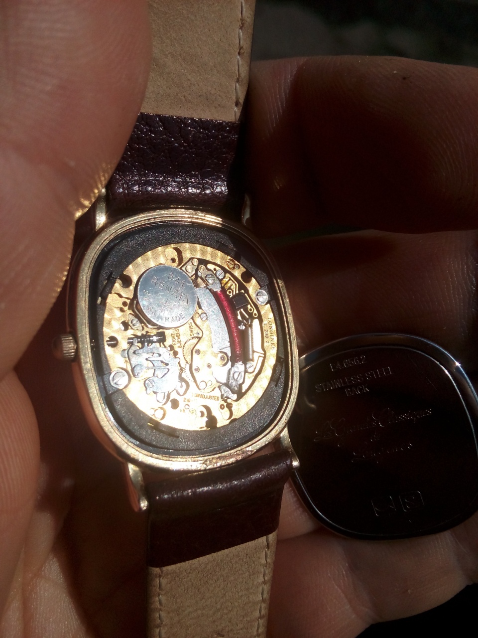

Добрый день.Часы забрал,уже пять дней идут отлично.Но мастер отметил ,что катушка имеет следы лака,я точно не знаю ,может так и должно быть?Подскажите .Фото прикрепляю.

Вообще-то она должна быть покрыта лаком полностью.

Только лак неаккуратный, не похож на заводской. Мне по фото кажется что катушку паяли, а потом скрыли место пайки лаком. Да и рядом всё оловом залито, где контакты шагового.

Да олово видно.Чем такие манипуляции чреваты?Остановки и дальше будут?

Если не сильно оловом заляпали, то по сути возрастет потребление тока, что отразится на продолжительности работы батареек. Если сильно потребление возросло, то могут и останавливаться.
