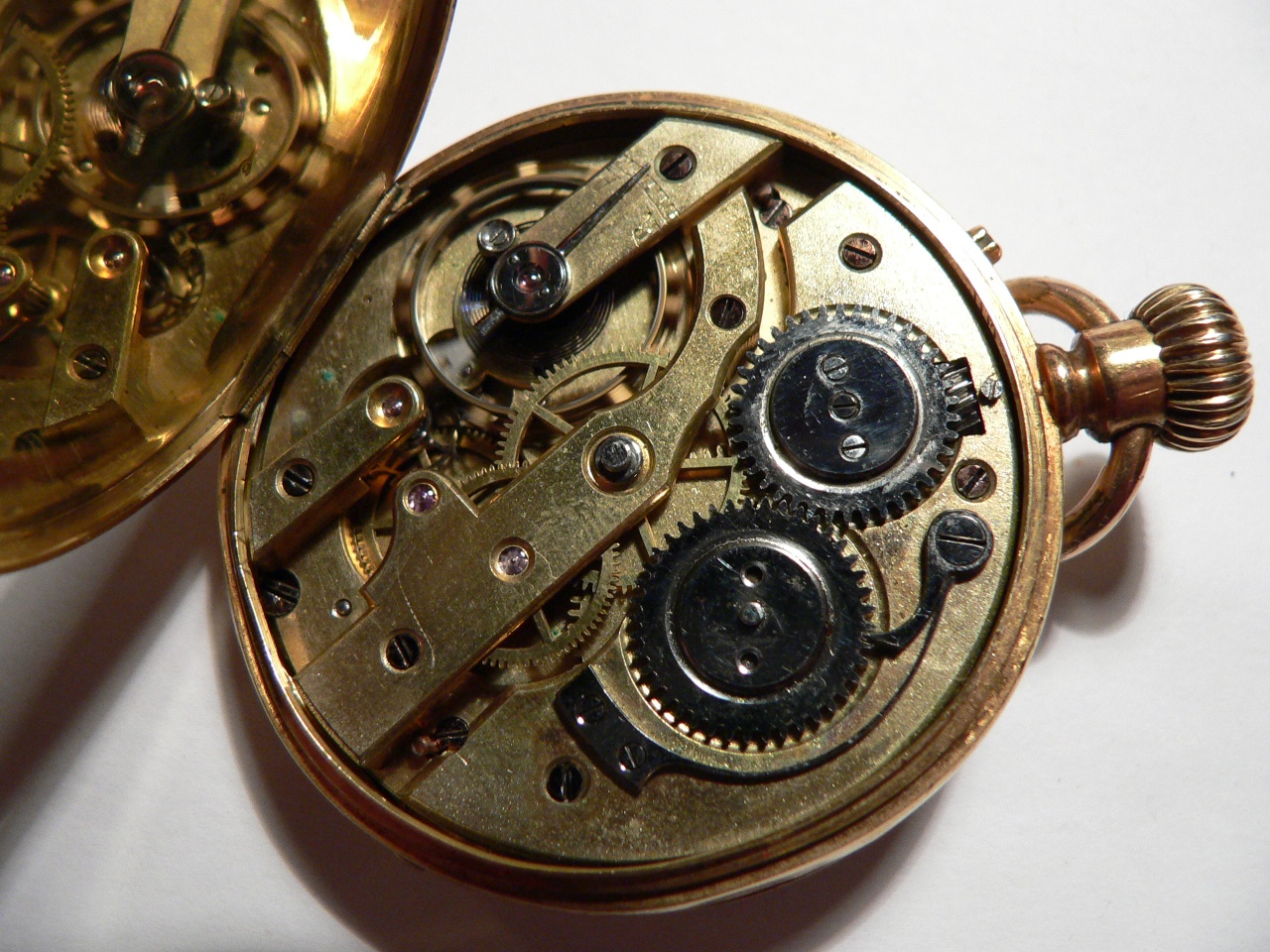

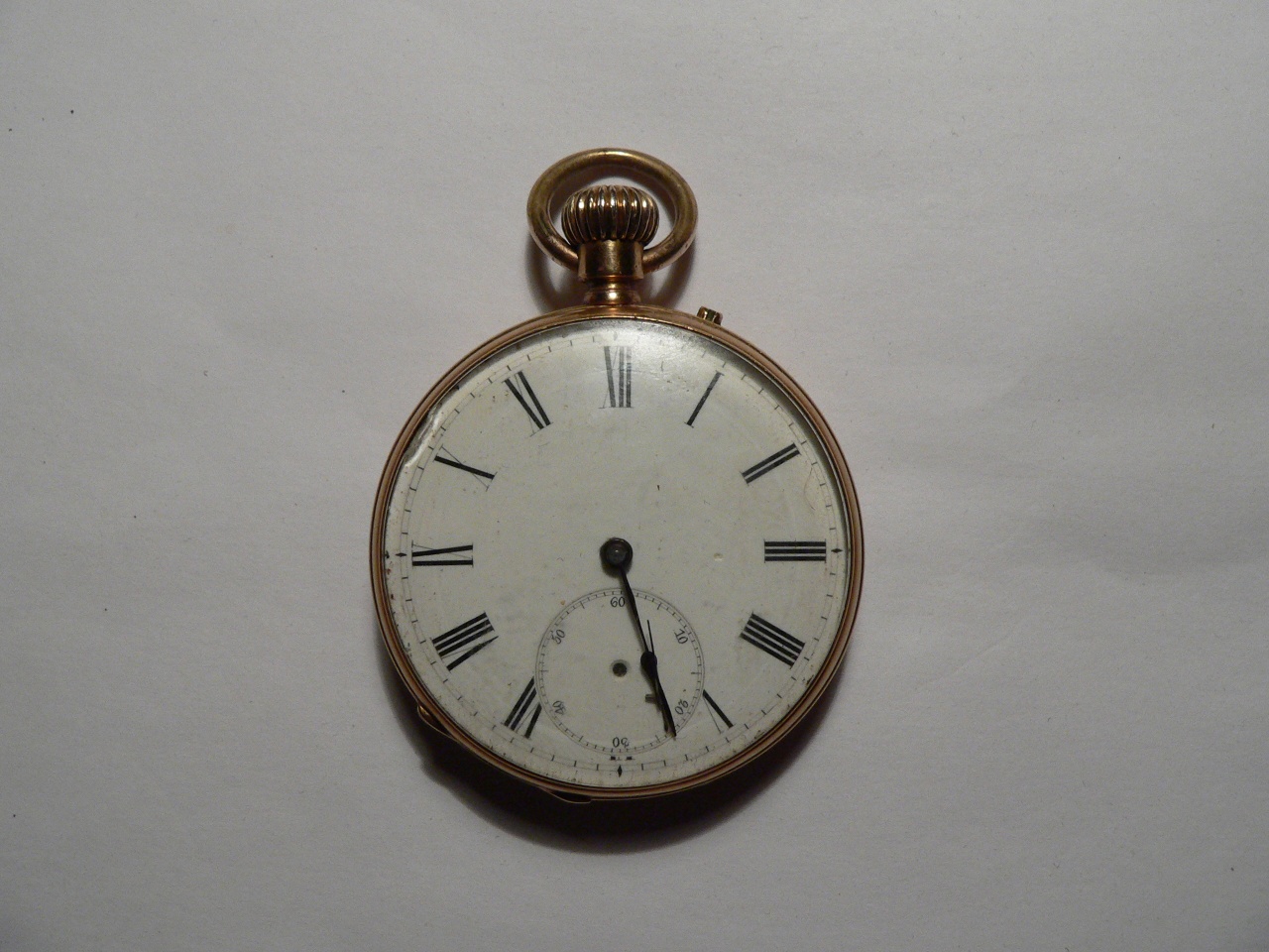

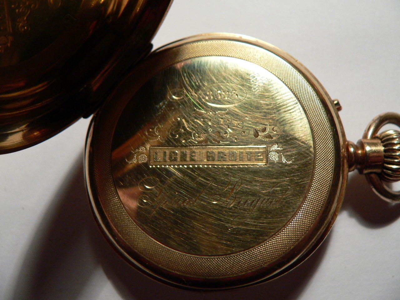

Здравствуйте.
Достался от предков вот такой вот агрегат.
на задней крышке написано:
"8523
ANCRE
Ligne Droite
Spiral Breguet."стрелок две, одна зашла за другую, секундная вообще отвалилась, но тоже под стеклом осталась. Если заводить, механизм тикает, но стрелки не двигаются.
Не могу понять какой материал, подлежат ли они восстановлению, и примерная стоимость?

Машинка хорошая швейцарская. Производителя с таким клеймом, увы, не знаю. Серьезных повреждений механизма не видно. Вполне ремонтопригодны.
Кейс скорее всего золотой. Так что Вам к ювелирам и к часовому мвстеру на дефектацию.

Если механизм работает,то тут и восстанавливать особо нечего,стрелки на место поставить и профилактику сделать.Корпус похоже золотой,причем довольно высокой пробы-18К соответствует 750-й пробе.Если на внутренней крышке пробы нет,а стоит надпись-metal,то она не золотая.Механизм анкерный,среднего качества.Ориентировочная цена по лому золота корпуса+где-то 20%сверху.
