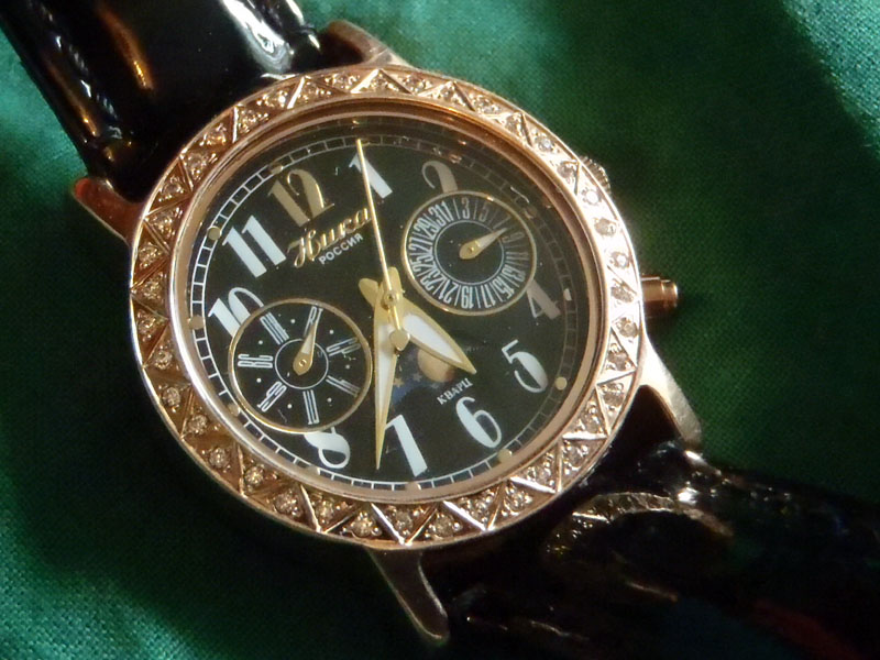

установка "лунника" ?
пролежали у жены часы без хода,долго.батарейка села
а поменять не досуг ...
соответственно после замены батарейки фазы луны показывает не правильно
подскажите как выставить фазы луны
п.с. паспорт на часы утерян (

А это вроде просто индикатор день/ночь, нет?

http://nature-home.ru/lkalendar10.html
Ставите полнолуние. Крайнее было 12 октября.
Потом по одному щелку (щелчок-1 сутки), доводите до сегодняшнего дня.
То есть надо сделать 20 щелчков (если правильно посчитал), если что 10 ноября проверите

Сообщение от element Посмотреть сообщение
луна

Сообщение от agapit17 Посмотреть сообщение
или при нажатии кнопки
Головкой должен регулироваться лунник.

Если механизм ronda706 то в нем нет функции мновенного перевода фаз луны.Надо долго крутить стрелки. Выставите фазы,потом кнопками число и день недели.

Сообщение от Valentin21 Посмотреть сообщение
Да, вы совершенно правы, спасибо что поправили.
Единственное - стрелки полностью прокручивать не надо, можно вперед-назад, то есть до 00:15 и назад до 21:30 (подсмотрел в паспорте Ника)
