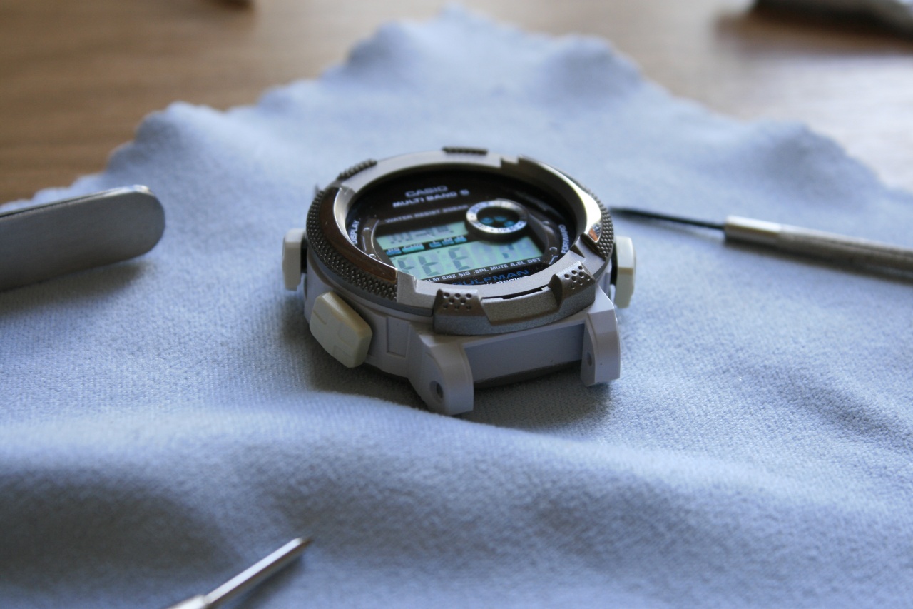

Давайте посмотрим вместе, начнем с кнопок.
Они имеют необычно тонкий металлический толкатель, но тем не менее мы видим 2 сальника, они конечно же без смазки, пружины нет, их роль выполняют 2 резинки приклеенные на кнопки изнутри.

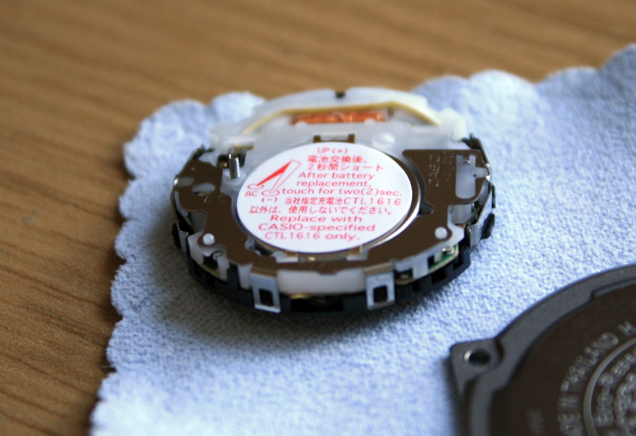

Далее смотрим на модуль, модуль в отличном состоянии, никаких следов вскрытия или ржавчины
Смазываем сальники кнопок, ставим на место, фиксируем стопорной шайбой, все таки Гульфман сделан лучше Мадмана, модуль заключен в кольцо из белого пластика (отмечено зеленым) и не болтается внутри. Красным отмечены контактные площадки солнечной батареи

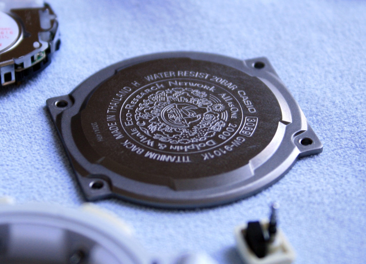

А вот и сама крышка, как видим титан, к тому же рисунок необычный-лимитед едишен

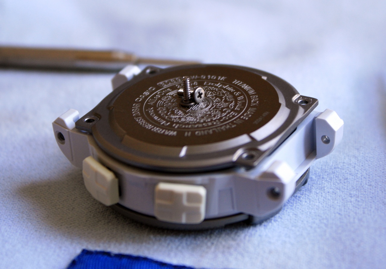

Смазываем силиконом прокладку под заднюю крышку, собираем все до кучи, если думаете разбирать свои касио, не трогайте модуль руками, на них жир и соли, модуль может окислиться, используйте резиновые перчатки из аптеки.
Закручиваем задник, винты для задней крышки тоже из титана.

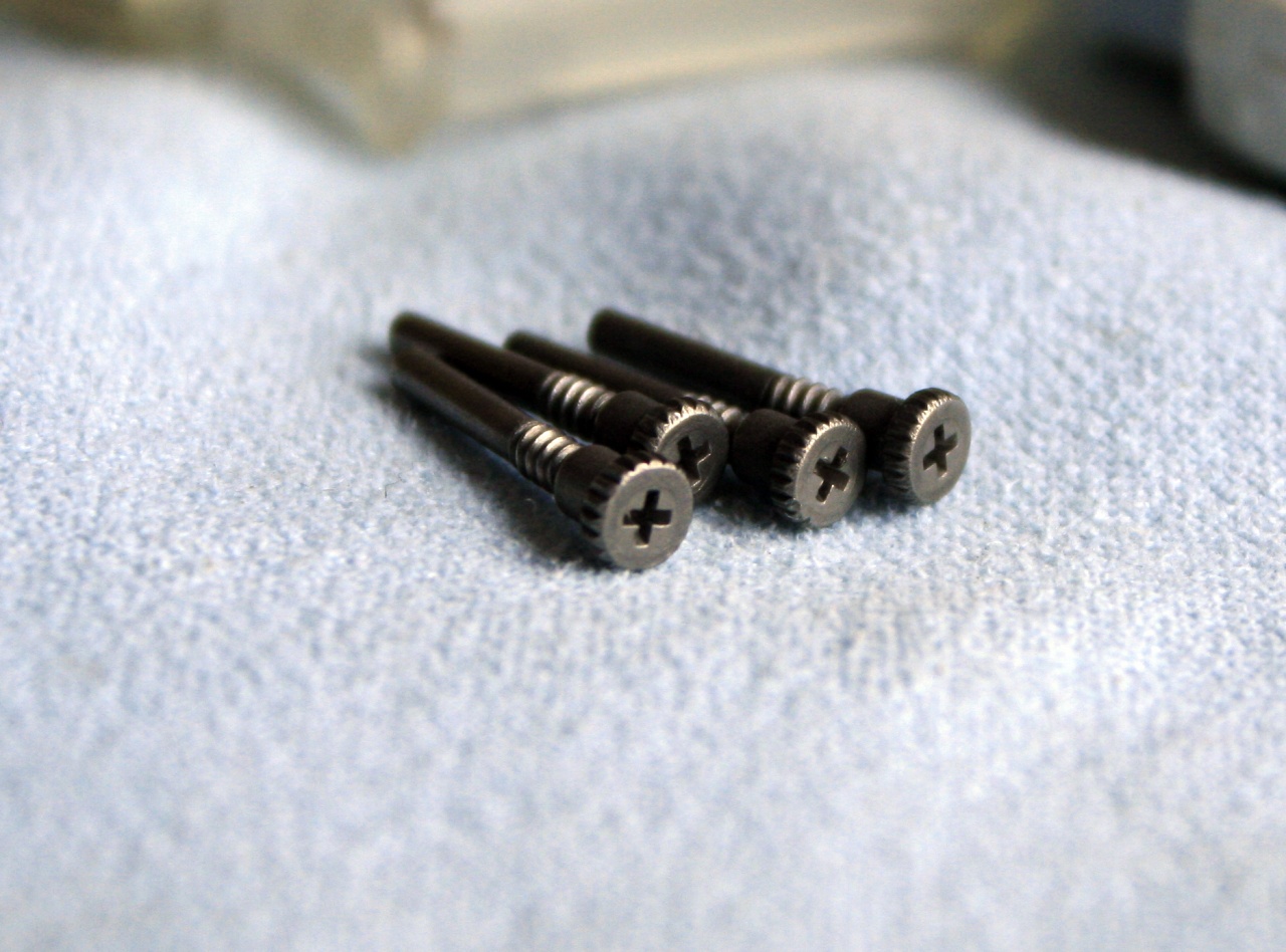

Четыре болта которыми крепится ремешок, тоже из титана, Касио поражает!
