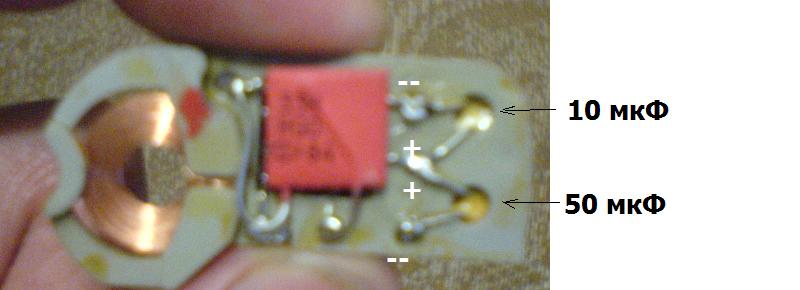

Добрый день, есть часы с механизмом 65181 ОЧЗ но без 2х конденсаторов, подскажите пожалуйста схему включения конденсаторов 50 и 10мкф.

Плата пластмассовая с двумя гнездами под конденсаторы и чип 264ГФ1? На ней снизу есть три точки, к которым подключаются конденсаторы. 10 мкФ минусом к первой точке спереди, плюсом к средней, 50 мкФ - минусом к последней (возле крепежа), плюсом тоже к средней. Советую вместо 50 мкФ поставить 100.
Rockets (21.10.2011)

Кстати, если поставить 100 мкФ, то после установки батареи часы невозможно будет запустить в течение примерно 3 секунд. Учтите это.
