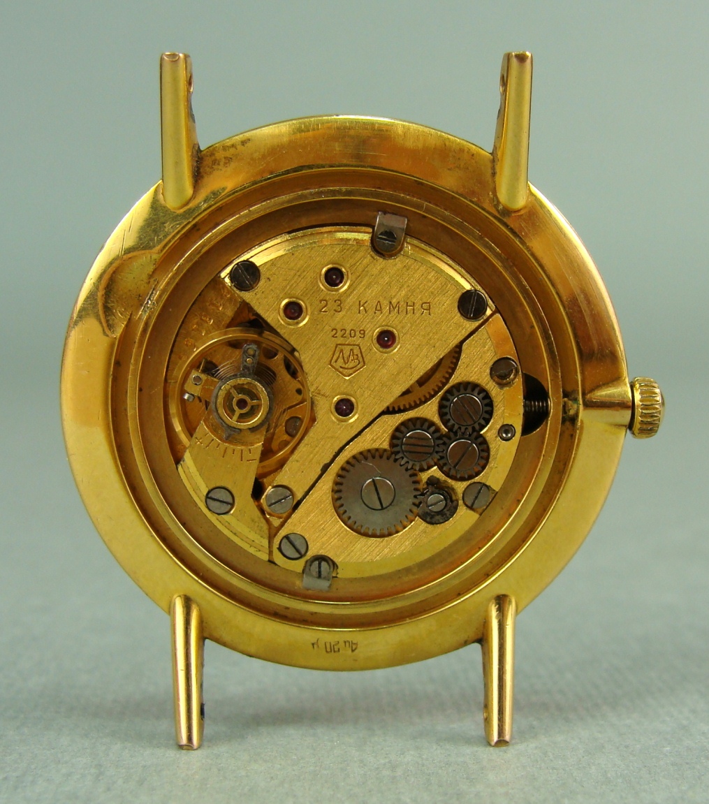

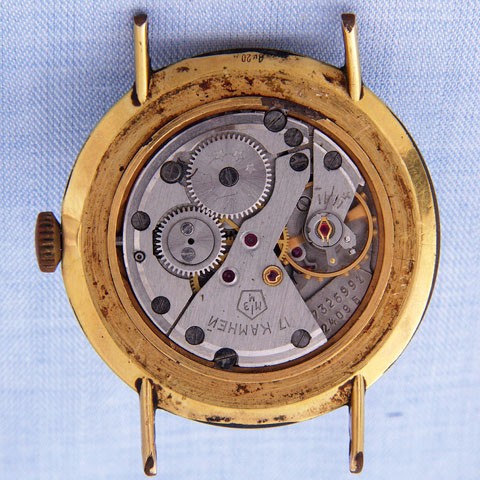

Прошу подсказать. Влезет ли мех с левой фотографии, в корпус правой фотографии. Заранее благодарю!!

Нет, не влезет. Левый 24 мм, правый 22.

По диаметру - влезет без проблем.
на правой фотографии четко видно - что механизм в корпусе с посадочным кольцом.
А вот по высоте и по высоте заводного вала - большой вопрос.
В любом случае такую процедуру должен делать мастер - так как посадочное кольцо нужно растачивать. Он все размеры и посмотрит.

Я переставлял Полет в корпус от Луча. Стал без проблем, ключ тоже нормально подошел.

Нет в тонких лучах никакого посадочного кольца.

Кировка 24 мм однозначно не станет в корпус от 22-го Луча. Разве что напильничком...
