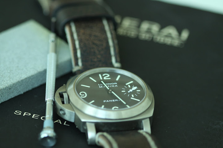

Есть ещё такой ластик
Минута времени и ...

Сергей, этож у тебя титан вроде на фото...
а по стали он нормально работает?

Надо Виктора (shmel) спросить , я ему такой привозил. Вроде доволен.

Сообщение от Печкин Посмотреть сообщение
Так а что за ластик, где смотреть, цена вопроса??

Покупал в Эмиратах. Примерно 500руб.
