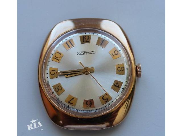

Добрый день. Подскажите, форумчане, не профессионалу. Часы ракета как на фото. Зацепил и отлетело стекло. В результате потерял секундную стрелку. Ее возможно найти или заменить другой? Какие у нее и посадочного гнезда ТТХ?

Подойдёт от любых других с таким же механизмом. Внимание: от версии с календарём не подойдёт.

Там футор длиннее?

Да, у Ракеты с календарём футор длиннее.
Зы, это касается и кварцевой серии! Чинил Ракету 2359 с луной - так у неё футор длинный, а не ось, как у Луча.
