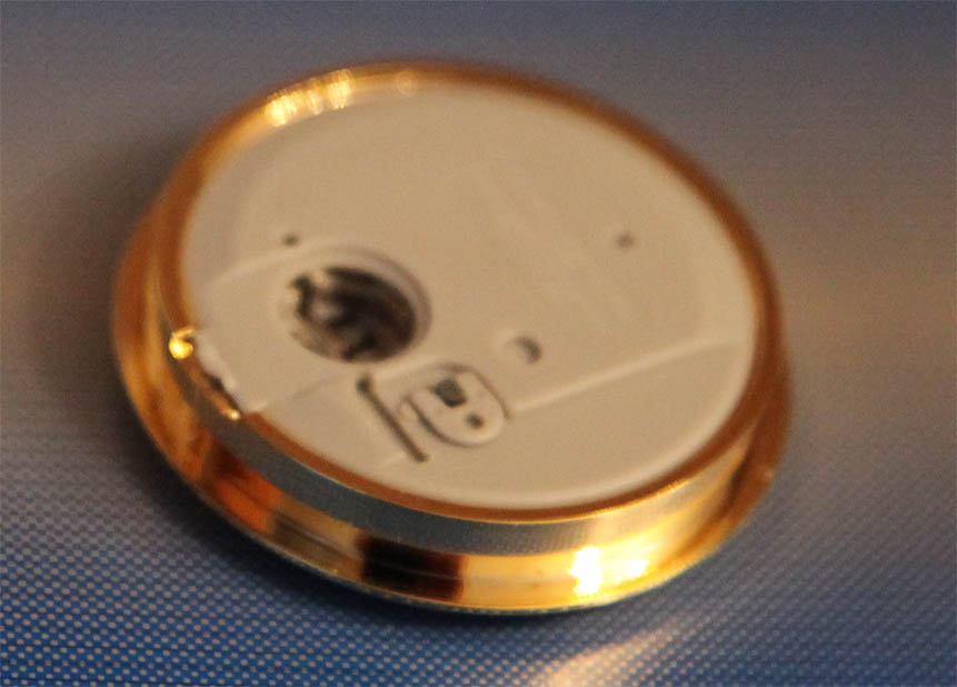

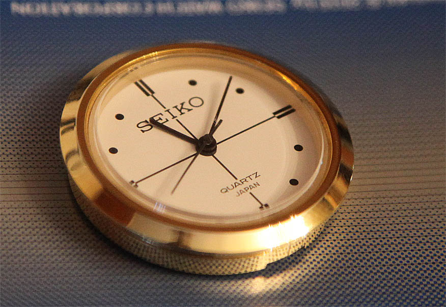

Понимаю, что совет спрашиваю несколько комичный, но все же))) Треба вскрыть вот такие пластиковые часики, которые являются фрагментом монументальных) интерьерных часов.Цель- добраться до циферблата, ибо минутная стрелка деформирована и задевает за секундную. Попытался сзади подковырнуть отверткой крышкой (слева видно на фото зазубрену), но слабо поддается, не хотелось бы ломать. Может все это выкручивается из золотого обода??? Вообщем, хелп!)

Именно таких у меня не было в ремонте, но относительно похожих:
1. Надо снять этот желтый ободок.
Возможно что, сначала надо снять стекло, потом с ободком будет легко. Стекло пластиковое, аккуратно поддеваете и вытаскиваете.
2. Снять стрелки и циферблат. Циферблат может быть на двухстороннем скотче, придется подрывать маленькими участками.
3. Под циферблатом обычно 2 самореза и по бокам защелки.
пп 2 и 3, если понадобится разбирать

Андрей, большое спасибо. Сейчас будем "ломать" )
