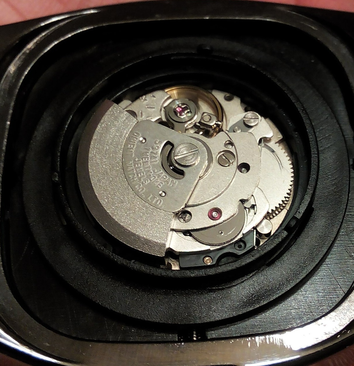

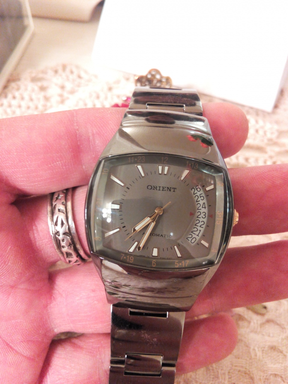

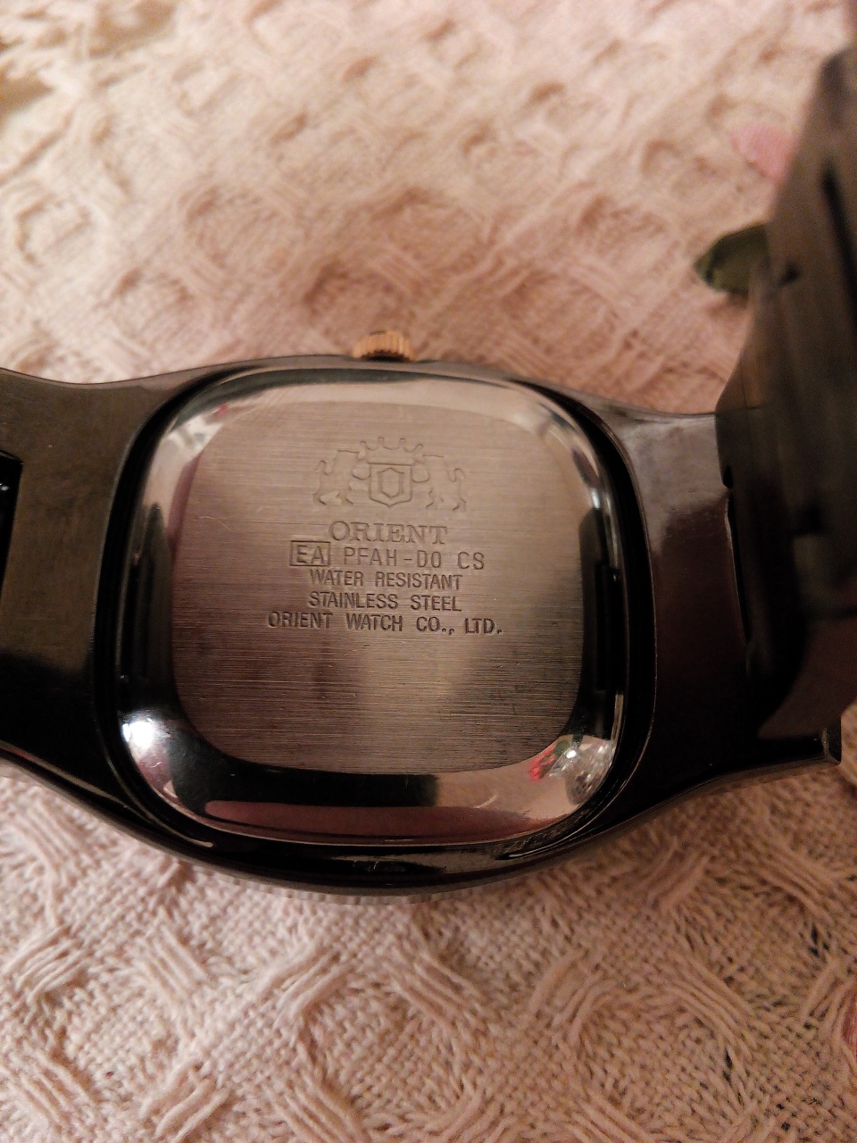

Всем доброго дня! Сегодня прикупил вот такие часики ORIENT automatic, внешне необычные(для меня лично, так как основная масса часов данной марки круглые) на задней крышке PFAH-D0, на циферблате Japan TH PFAH-010 T браслет и корпус глянец чёрный pvd. Внутри миниатюрный механизм 59741 как я понял свозможностью ручного завода, так как при прокрутке заводной головки слышны щелчки (может не правильно выразился, не судите строго) да и в нэте инфа есть, что данный мех с возможностью ручного завода. А вот информации в интернете ни по модели с крышки, ни с циферблата, нет. Может кому попадались такие?! Что скажете про надёжность ну или вообще, своё мнение по часам.?! Кстати, на механизме заметил что на колесе, которое отвечает за ручной завод, есть задир, но не полностью по кругу, а приблизительно 1/5 окружности. На фото видно. Что это за задир!?

PFAH002K, они же с индексом страны сборки, Китая - CPFAH002K.
Механизм автомат, ручного завода нет, водозащита 50 метров, модель 2002 года.
Бонусом, калибр женский

[quote=architektor76;3455486]PFAH002K, они же с индексом страны сборки, Китая - CPFAH002K.
А про индекс где Вы углядели? Там только PFAH -D0 и на цифере JAPAN TH PFAH-010 T
Я конечно не спец, но в арсенале, есть часы с автоматом, но при прокрутке заводной она легко крутится и по и против часовой, а тут по часовой щелк-щелк, а обратно легко. Так что я не соглашусь с Вами.
Ещё волнение, что за задир такой..!? И вновь, печалька, останавливаются..(( скорее чистка нужна.. Но что за задир это?! В общем к мастеру их, к мастеру!))

У меня в коллекции есть мужской ориент на этом калибре, ношу очень редко....
Калибр действительно женский, автомат с ручным заводом также подтверждаю.
Носил своему мастеру раза три пытаясь поймать точность, все безрезультатно... машинку конечно и чистили и смазывали все как полагается, по мнению мастера, часть узлов уже имеют приличную выработку, которая влияет на регулировку, менять узлы большого смысла нет, проще заменить механизм целиком...
Вообще отзывался об калибре в негативном ключе, как о капризном и плохо поддающимся ремонту и настройкам, в отличии скажем от пресловутого 469-го, который практически бронебоен.

[quote=Holden;3456914]
Спасибо за Ваш ответ!)
А как понять, что рукой завод завершен? Я крутил крутил, раз двадцать, но так и не понял, что будет когда полный завод станет. Рисковать не стал, так как с дури и сами знаете, что сломать можно)))
А по поводу выработки, возможно что и мой задир причина тому.. Хотя место уж не очень логичное, словно что то попало между колесом и основным механизмом. Сегодня хотел заехать к мастеру, да стройка не отпустила))) ладно, пусть лежат, в выходные прокачусь.
