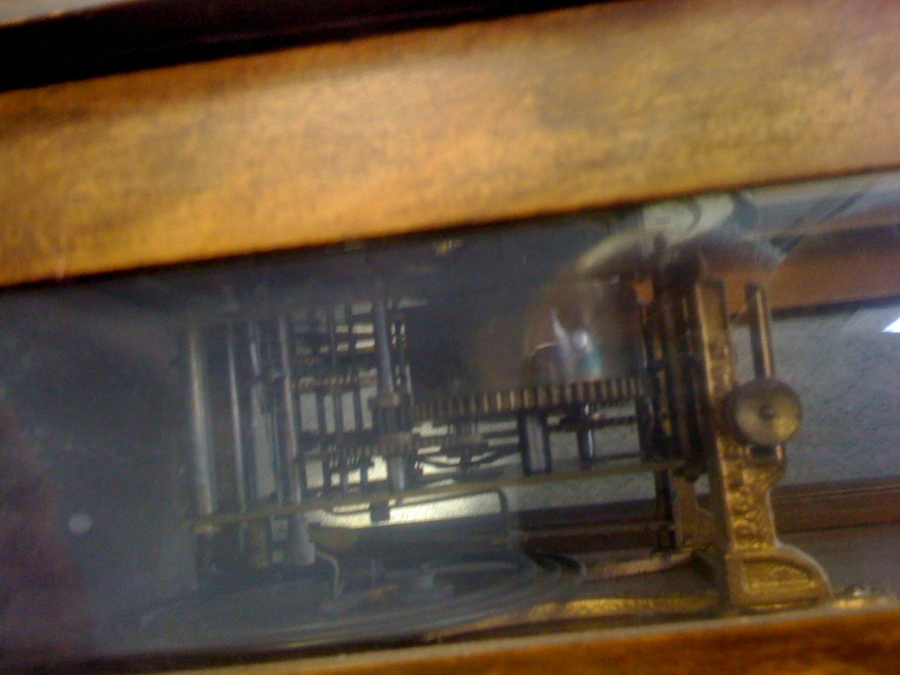

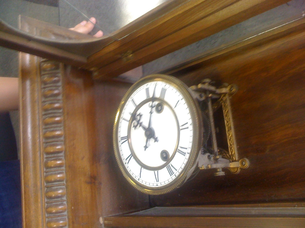

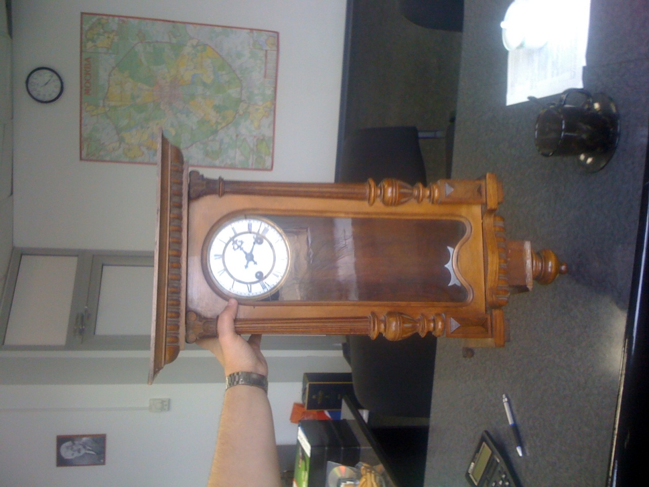

Добрый день!
Помогите приблизительно определить что за часы (хотя это и не самое важное) по имеющимся фотографиям "качества не очень"... Мех сзади не смог сфотографировать, ибо он приклепан к стенке. Часы были куплены много лет назад в Праге.
Основная задача - их отремонтировать. Все зпч типа маятника и т.п. в наличии. Подскажите пожалуйста контакты нормальной мастерской или мастера.

Добрый вечер!
Это недорогие настенные часы немецкой фирмы Junghans, примерно 1890 года выпуска. На вид все в механизме в порядке, почему вы считаете их нерабочими? Возможно, вас просто не предупредили, что часы такого плана нужно "вывешивать" перед эксплуатацией?
Механизм снимается достаточно легко, он прикручен не к стенке, а к кронштейну, фиксируется двумя винтами снизу, которые видно на первой фото. Ослабляете винты и механизм вытаскиваете на себя (он как бы на салазках сидит на кронштейне).

Часы, бесспорно, неплохие, особенно по корпусу, но называть механизм с прорезными платами и цевочными трибами качественным я бы постеснялся... )))

Олег, спасибо за ответ!
У меня есть еще несколько воросов:
Что значит вывешивать?
Почему на цифере два разъема под ключ?
Они не ходят, я не умею сам вешать маятник и вообщетникогда не имел дела с настенными часами. Вы мне не подскажите, куда их можно отдать, что бы мне их привели в порядок.

Два отверстия под ключ для взведения пружин хода и боя - это отдельные две системы механизма. При нормальной эксплуатации раз в неделю каждую пружину нужно заводить на 4-6 оборотов ( не до упора).
Маятник в таких часах подвешивается на небольшую пружинку - пендельфедер, закрепленную с задней стороны механизма. Вы правы, если опасаетесь, то доверьте это профи. Думаю, на форуме появляются мастера, они сами пришлют вам свои предложения в личку.
