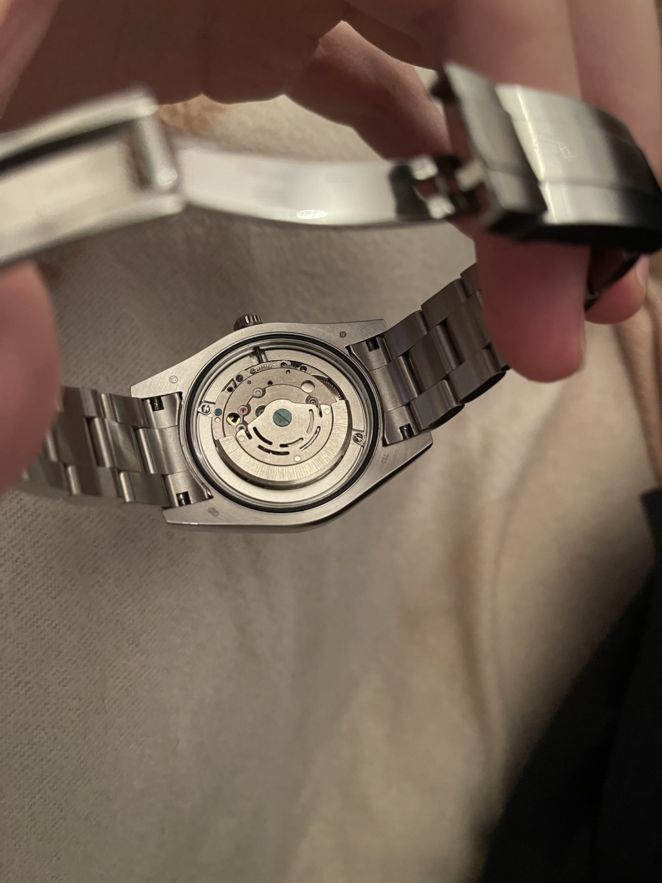

Приветствую всех!
Получил в подарок копию известных швейцарских часов, и столкнулся с проблемой.
Спустя 2-3 дня тестовой носки понял, что:
А) они идут только 6 часов. Погуглил, даже для китайского механизма это мало, и вроде как, так быть не должно.
Б) они начали греметь, будто внутри отвалился какой то болтик.
В) при закручивании головки появился некий хруст, неприятный для слуха.
Сперва, я попытался связаться с продавцом, так как в принципе знал, где они были приобретены, однако, был проигнорирован.
В итоге открутив крышку я обнаружил там механизм, судя по всему китайский, погуглил, и пришел к выводу, что он больше всего похож на Miyota 8215 (также нашел китайский аналог мийота, также называющийся 8215).
Собственно вопрос знатокам, действительно ли данный механизм является аналогом оригинального miyota 8215, и могу ли я приобрести оригинальный механизм и заменить, для того чтобы избавиться от проблем описанных выше?
Панамку приготовил, полагаю за копию часов мне туда накидают

Сообщение от Alex172 Посмотреть сообщение
Сложность с китайцами в том, что пёс его знает, что за мех они туда поставили и какие у него геометрические размеры. Тут вам никто гарантию не даст, что мийота встанет четко в посадочные размеры корпуса, попадёт под размеры ножек циферблата, и футора китайских стрелок этого меха нормально сядут на трибы нужных колёс.
Для начала, можно попробовать локализовать причину хруста и останова, устранить малыми силами. Болтик вообще не проблема. Отдайте лояльному часовщику, попросите посмотреть.

Совсем недавно чинил "Ролекс" с точно таким механизмом. http://forum.watch.ru/showthread.php?t=637396
Ходу у них после репассажа было хорошо больше суток. 6 часов - может пружина в барабане проворачивается и не может нормально взвестись?
Ставил с донора хитрую пружину в календаре и второе колесо ангренажа. Подошли идеально. Сам донор поставить не получилось бы, у него был другой диаметр шкалы календаря.
Донор на алике от восьмисот рублей будет: Mingzhu 2813, Nishitetsu 8205. Так что исключая спортивный интерес, правильнее купить новый и поменять. Если что, переставить календарь. Сама Miyota 8215 немного другая по фотографиям судя, не уверен, что точно подойдет.

Получается, либо приобретать китайский механизм, либо где то найти miyota и «примерить»?
Хотелось просто поставить не китайца, а что-то более менее проверенное и качественное

Китайцы, похоже, тоже вполне себе работают.
Тот, что я перебирал давал разброс позиционной ошибки 16 с/сут в районе 220° амплитуды при вращении вокруг оси баланса, что на мой взгляд очень неплохо. Три года до того в активном пользовании был. Правда, я камни двигал, и волосок правил, и родную смазку заменил, очень нескромно он с завода смазан был.
Вот, что он гремит у вас - плохо. Вероятнее всего это не винтик, а сектор болтаться или задевать что-то начал.
Так что я бы купил похожего китайца, заменил, и не грустил бы. Репассаж к этому же и приведет - запчасти, ведь, только с донора добыть можно.

По поводу того, что гремел, это, как оказалось, очень громко работал маятник, когда "откручивался"...
Уже не гремит, в принципе.
Я тут правда еще разобрать пытался и при сборе, после того как вставил вал, теперь они не заводятся, нет положения завода, в любом положении переводятся стрелки, в общем, зря полез, поэтому остается найти мастера для замены.
Спасибо большое за ответы!

Делал такие ролексы, там мех си гал ст 16 на али около 2000 и выше, можно узлами подобрать запчасти, балансы есть на все почти

Сделать нормальный репассаж и будут ходить как миленькие. Механизмы приличные и вполне работоспособные. Качество сборки и смазки хромает. Основная проблема - китайские масла, загустевают очень быстро. На это еще Чистопольский завод нарвался, когда стал на конвейере смазывать свои Востоки китайскими маслами, а потом пошли массовые возвраты. Репассаж и смазка нормальными маслами сразу же проблему снимало. То же и с китайцами.
И очень непредсказуемо. Перебирал Агат настольный с такими маслами - через полгода шёл идеально, на следующий день встал колом.
