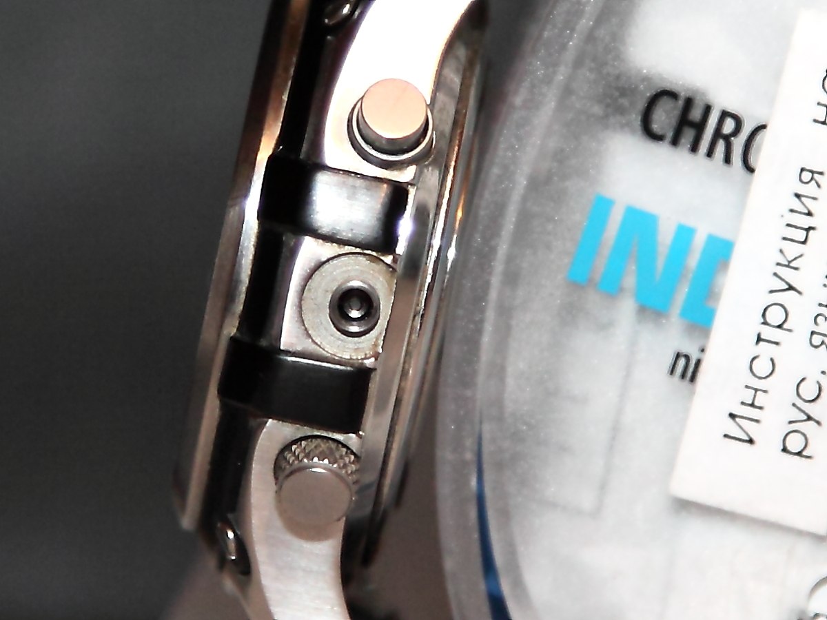

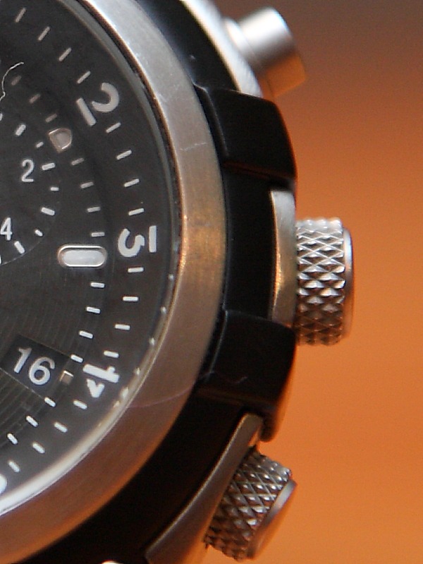

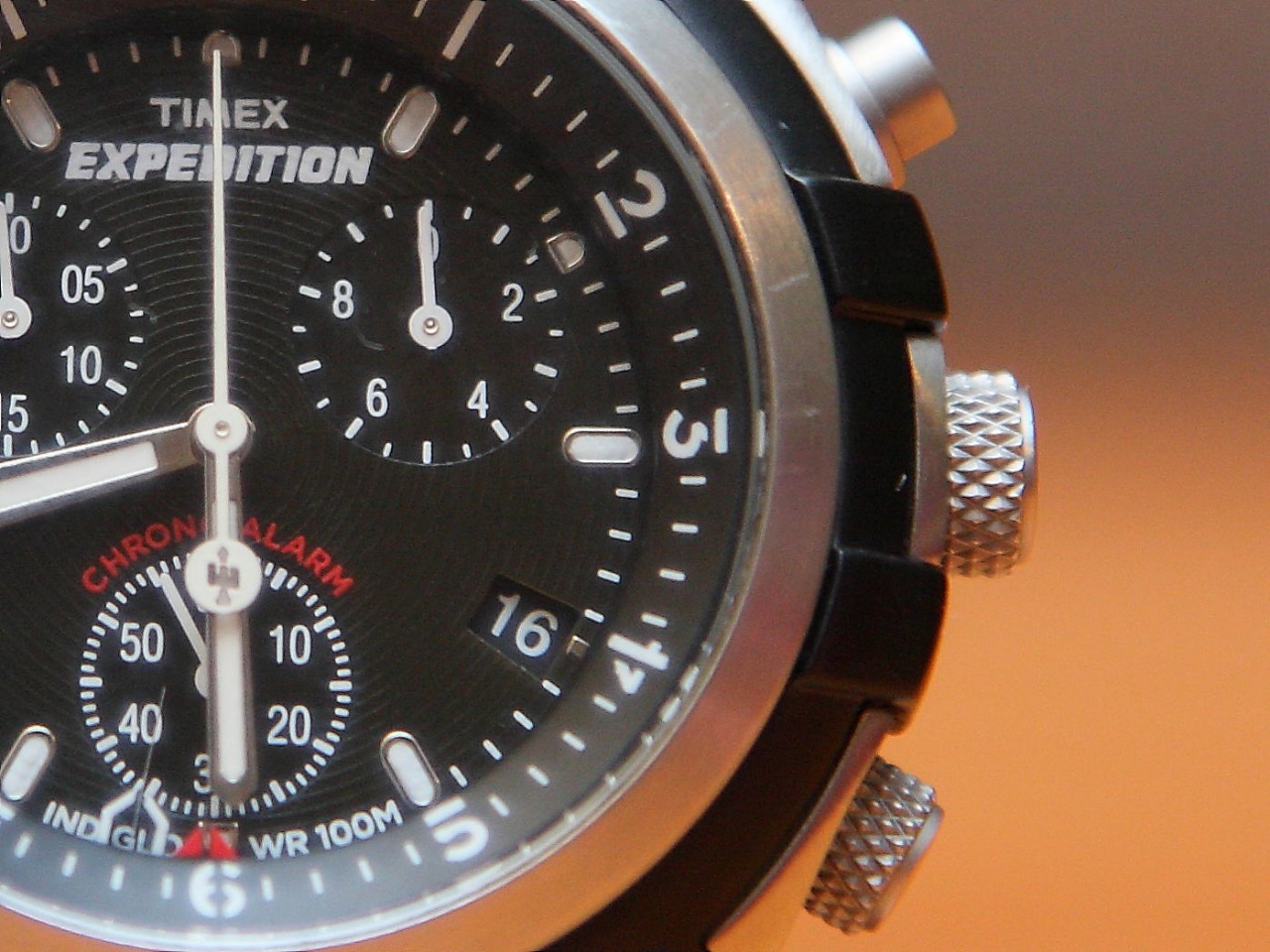

Весной 2010 г. купил вот такие часы
http://www.clockshop.ru/showmodel.ph...83&mid=1619282
Позже по своей вине (при ремонте машины) сломал их, вырвал головку перевода стрелок, а до этого сгорела модная подсветка Indigo.
Подскажите целесообразен ли ремонт, возможен ли он, какова цена и куда сдавать в ремонт (живу не в Москве, буду отправлять через службу доставки).
1. восстановить головку перевода стрелок,
2. починить подсветку Indigo.
Спасибо за советы (ответы).
На фото как выглядела головка перевода и как сейчас.

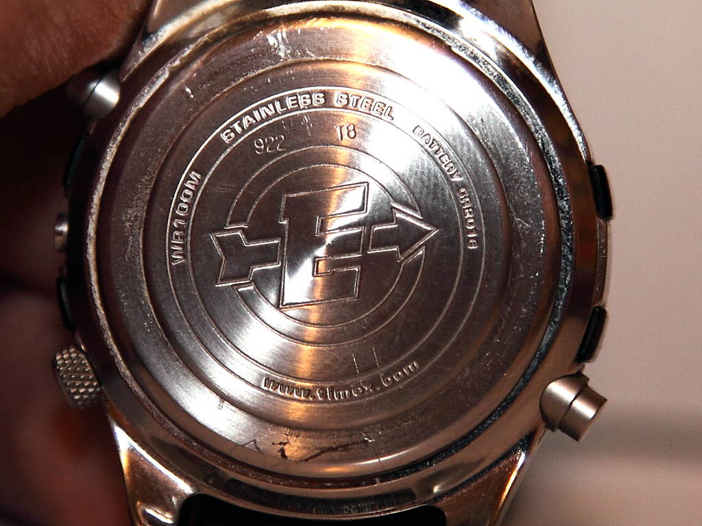

фото обратной стороны

Мне кажется проще купить новые. 99% что там стоит не разборной механизм и при отрыве головки он повреждён. Поэтому новый механизм, головка, грань + работа+ пересылка будут стоить не намного меньше цены новых.
Старый 25.08.2011, 14:39
Аватар для dmvt1
dmvt1 dmvt1 вне форума
Регистрация: 05.11.2010
Сообщений: 8,128
Сказал(а) спасибо: 58
Поблагодарили 7,768 раз(а) в 4,044 сообщениях
Вал обломан, скорей всего, если механизм не раскурочен, то его заменить проблемы не составит. Стоить такая работа должна около 1000 руб. Подсветку практически не починить, она встроена в циферблат, а заменить его могут только в АСЦ. Если, конечно, не какая-то мелочевка вроде окислившихся контактов. Для начала, я бы посмотрел на батарейку. У моей жены тоже Timex старенький с подсветкой, так при изрядно подсевшей батарейке часы еще ходят, а подсветка не горит.
