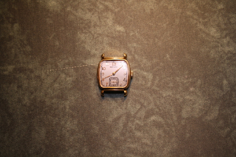

Всем привет.Приобрел вот такие Hamilton "Martin"
Понравился ремень на него.Увидел на Ebay.Спросил у продавца подойдет ли он к моим часам он сказал что вроде должен но не уверен и назвал размер 5/8.Мне это ни о чем не говорит.Померял линейкой-расстояние (промежуток в который может влезть ремень-ровно 16 мм.Фото часов и ремня прилагаю.Просто боюсь заказать,а ремешок не подойдет-(

Сообщение от Taras1983 Посмотреть сообщение
5/8
да
16 мм.
↓ Size Conversion ↓
Inches Millimeters
1 1/5" (1.18") 30mm
1 1/10" (1.10") 28mm
1" 26mm
15/16" 24mm
7/8" 22mm
13/16" 21mm
25/32" 20mm
3/4" 19mm
11/16" 18mm
21/32" 17mm
5/8" 16mm

http://www.thewatchprince.com/What-Size-Watch-Band

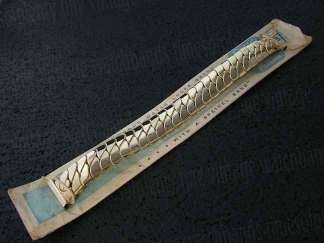

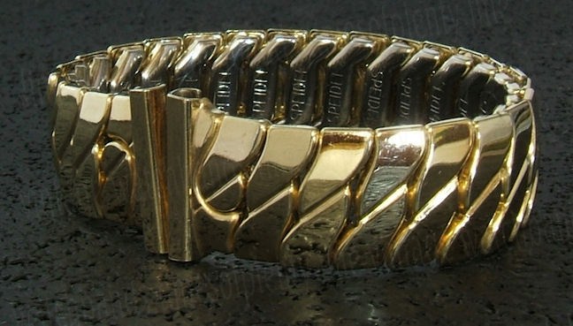

Юрий К.-благодарю.Буду заказывать)Кстати вот такой еще вопрос-ремешок винтажный из старых запасов?(ну типо валялись в коробках и только сейчас продают старые запасы)Я так понял продавец так утверждает-вот ссылка на ремешок.
http://cgi.ebay.com/ws/eBayISAPI.dll...:X:RTQ:US:1123
Старый 29.08.2011, 00:08
Юрий К. Юрий К. вне форума
Светлая память.. R.I.P.
Регистрация: 08.08.2008
Адрес: Питер
Сообщений: 6,865
Сказал(а) спасибо: 4,065
вполне возможно думаю,на фото вроде как новый,сколько он там лет пролежал,если не использовался,ничего с ним не случилось
Я бы больше боялся, что не подойдёт оттенок. В самом крайнем случае у браслета посадочные ушки можно аккуратно сточить напильником, конструкция позволяет - а позолоту сдирать не будешь.
Хотя вероятность несовпадения невелика, "yellow 10К GF" самое ходовое, что было.
Старый 29.08.2011, 01:18
Taras1983 Taras1983 вне форума
Регистрация: 08.08.2011
Сообщений: 12
Сказал(а) спасибо: 2
Поблагодарили 28 раз(а) в 4 сообщениях
Отлично.это приятно.Но вот кстати досада-заказал новое стекло-тоже NOS.Старенькая упаковка...обрадовался.А стеклышко да и не стеклышко совсем..А пластмасс.Неужели в те времена не делали на такие часы нормальное стекло?Ставить пластмаску не хочется.И уж если о нем-сколько не жалко отдавать за новое стекло в мастерской?(кварцевое-минеральное)Ну короче которое прочнее обычного.Где то говорят около 700 р.А где то до 5 т.р. доходит.
Запутался.Я просто в этом не спец.Увидел часы-решил купить их и привести в порядок.Люблю старые вещи которые получают вторую жизнь.и еще вопросНа корпусе золотое напыление в 10 карат.Если немного шлифануть не слезет позолота?Ну так сказать придать немного блеска?
Спасибо за ответы.
Если немного шлифануть не слезет позолота?Ну так сказать придать немного блеска?.
Это всегда рискованная операция. Никто не знает, какой толщины слой позолоты был изначально и сколько раз их шлифовали до Вас. Легко можно дошлифоваться до base metal.
