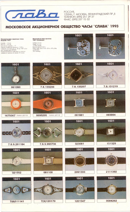

В Славской брошюрке !993 года по мойму есть Ваши часы , там стоит шифр внешнего оформления 083884 (там позолота)
Если есть шифр -- воспользуйтесь страничкой из каталога :
Если у Вас семизначный шифр -- тогда четвертая цифра означает покрытие
Если шестизначный -- тогда третья .

Вообще похоже на позолоту -- может и правда паспорт не от этих часов , хотя все другие цифры оформления совпадают . Бог его знает ?
В живую у нитрида титана вроде оттенок отличается и сразу видно -- особенно в сравнении с позолоченными.
Вот гляньте -- вроде Ваши часы там есть и они в позолоте , да и год практически соответствует 1993
Мелко правда

После 91 года все массово перешли на нитрид титана, золото в те годы никто финансово потянуть уже не мог.
