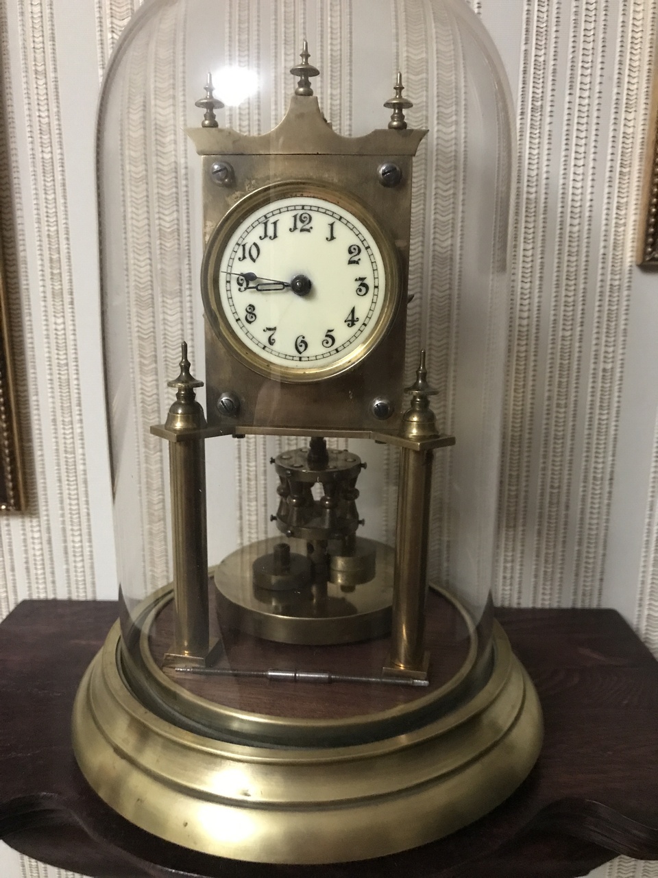

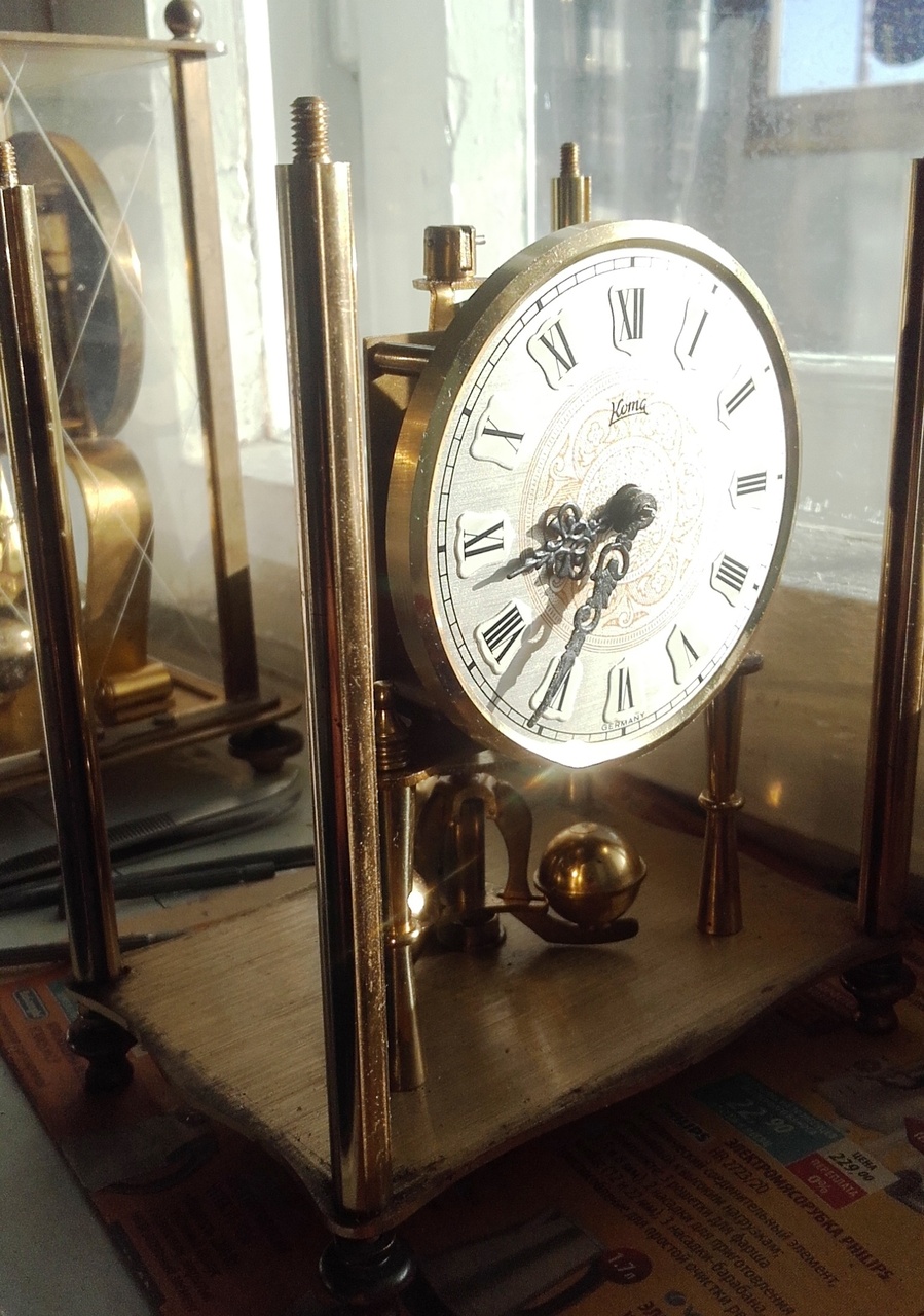

Здравствуйте всем.
Попали в ремонт вот такие часики, одни не вызвали никаких проблем, а вот вторые преподносят сюрприз.
Механизм вымыт, вычищен, смазан, выработки нет, механических повреждений или отклонений нет.
Часы весло идут несколько дней без стрелок, но стоит поставить на место минутную стрелку они останавливаются в промежутке 35 - 45 мин.
При наличии одной часовой стрелки идут как ни в чём не бывало.
Стрелка из пластика, её вес очень незначительный, ничего нигде ни за что не цепляет.
Перестановка стрелки по квадрату на трибе ничего не даёт, при любом положении стрелки на трибе останавливаются в промежутке 35 - 45 мин.
Возможно кто-то сталкивался с подобным проявлением?
Буду очень признателен за совет.

Если поставить иную подходящую минутную стрелку тоже самое?

Сообщение от Ikorshunovich Посмотреть сообщение
Да.
Родная, как я уже писал, из пластика весит практически ничего.
Но часы останавливаются именно в момент подъёма стрелки вверх по циферблату.
Такое впечатление что часам не хватает силы её поднять, если в этот момент толкнуть маятник, дальше они идут, идут хорошо, уверенно, но опять до начала подъёма стрелки вверх.

Сообщение от Сергей Дмитриевич Посмотреть сообщение
Вполне возможно, стрелка просто поставлена? не закручена?
Как ни как, глупо это от меня звучит или нет, проверьте силу хода шестернь. Может пружина ослабла или что-то в этом плане. Давно я с пружинными не водился.

Сообщение от Shadred Посмотреть сообщение
Если с обо ими стрелками такое- значит механизм, в противном случае стрелка.
И так и так пробовал, результат один.

Сообщение от Vasiliy K Посмотреть сообщение
К стрелке противовес приделать, как у манометра...
Часы не мои, в ремонте.

Да шучу я, конечно. Но в каждой шутке... К минутному трибу (или минутному валу, если конструкция фрикциона позволяет) нельзя ли какой-то грузик приладить, чтобы стрелку уравновесить?
Или масло попробовать пожиже. "Годовики", как известно, штука деликатная. Проверять регулировку хода не предлагаю - вы это лучше меня знаете.

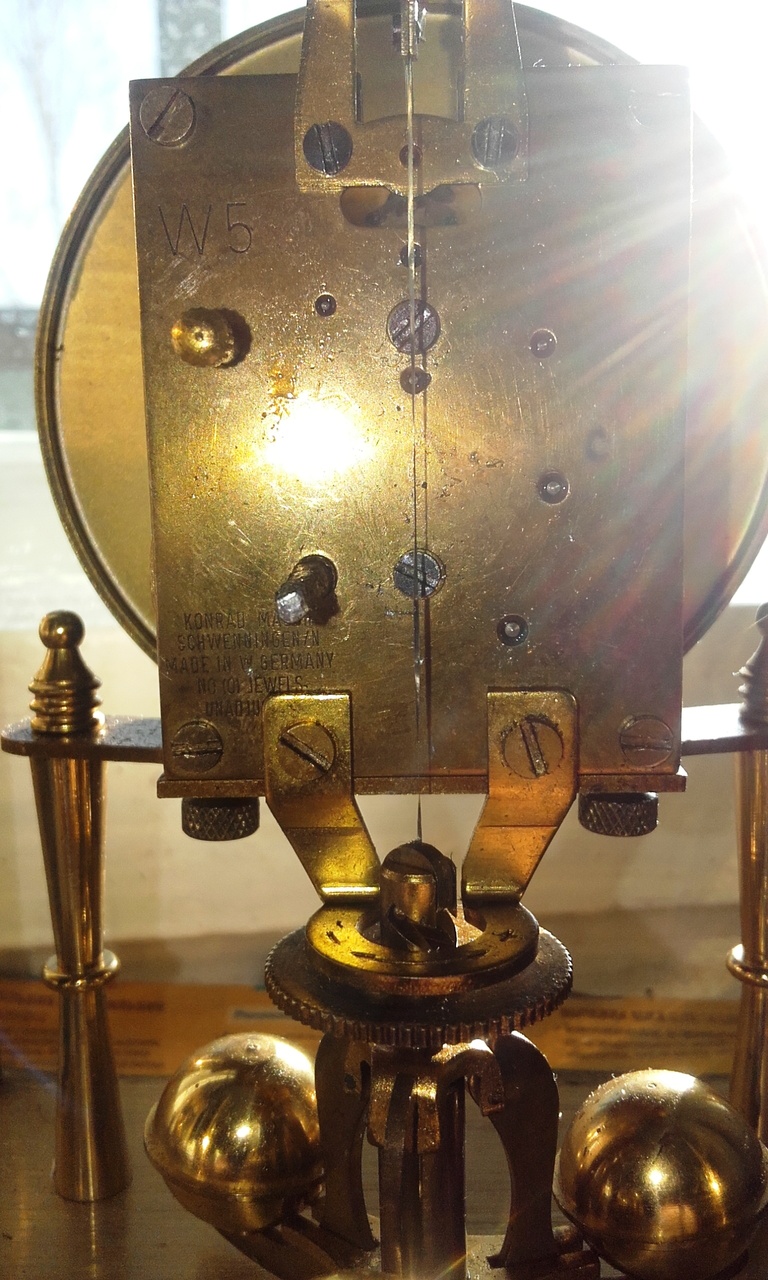

Сергей Дмитриевич, простите, что в Вашей теме спрашиваю, но тоже за годовики.
А есть закономерность длины торсионной нити и скорости хода?
Скрутил регулировочные грузики на минимум - отстают на 5 мин в сутки. Снял ось регулировочную, все равно отстают.
Убрал грузики, спешат на 10 мин в сутки.
Может торсион укоротить?
