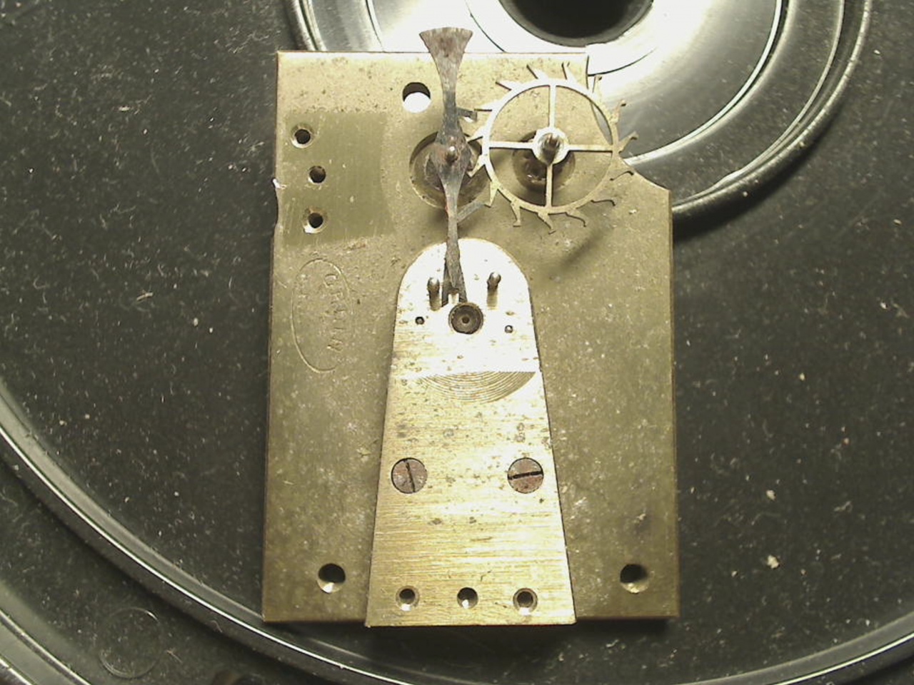

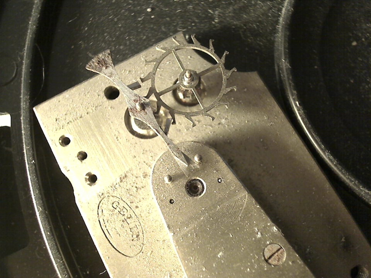

Неизвестный шахман

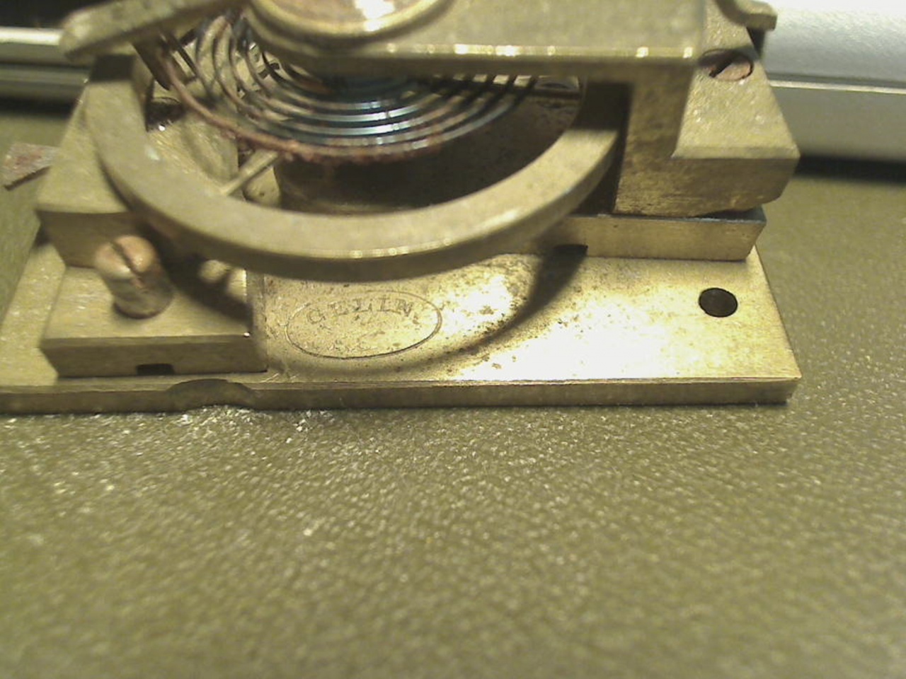

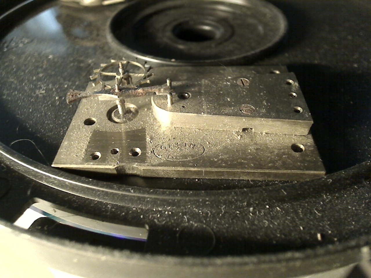

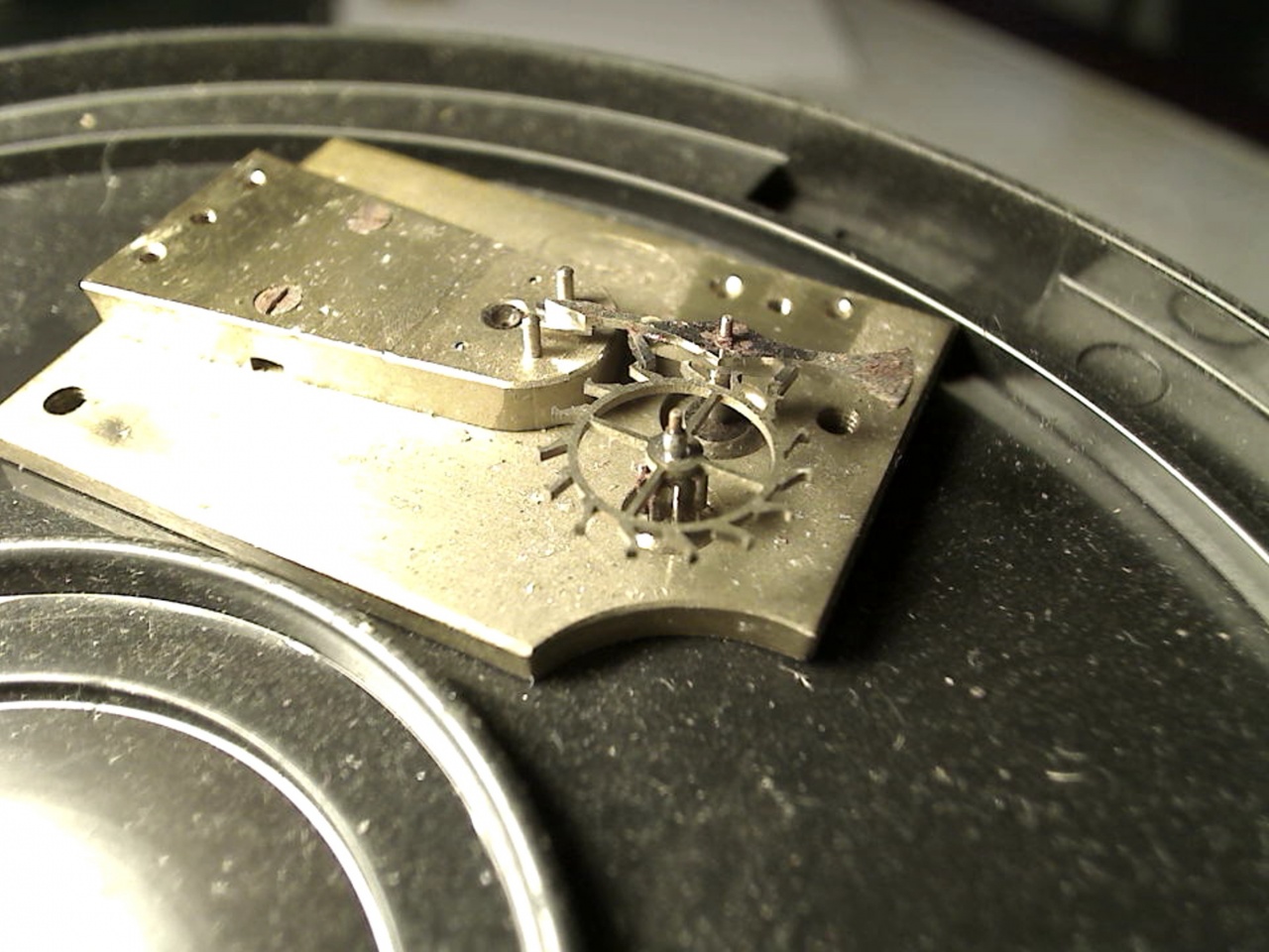

Попался такой вот приставной... Кто знает от каких часов?

Что то специализированное, причём анкер работает против часовой, у меня аналогичный есть от ЧЧЗ, баланс и сам шахман раза в два-три больше обычного, и тоже имеет обратный ход.

А что это торчит из-под моста? Хвост вилки или стопор?
Если второе, то это какой-то исполнительный механизм, вроде реле времени или таймер. Причём, хвост градусника так выглядит, что похоже на его вынос на циферблат или заднюю крышку часов. Такое свойство имеют почтовые и каютные часы.
Хвост вилки.
У этого шахмана огромное сходство с моим от ЧЧЗ, возможно и этот ЧЧЗ.

Вырубка на платине говорит за то, что здесь должно быть секундное колесо. Значит, приставка прикручивается непосредственно к мосту.
Присмотрелся к балансу. Спицы хорошо прошабрены сверху. Такой практики в СССР не было. Это не ЧЧЗ.
Вообще, форма глобенов (мостов) баланса и анкерного колеса не типична для современных часов, ступенчатые.
Длинное крыло глобена маятника, для крепления колонки волоска, тоже говорит о возрасте приставки.
Общее впечатление сохраняется - это часть исполнительного часового механизма первой половины прошлого века.
Их тогда много расплодилось, вплоть до телескопов...

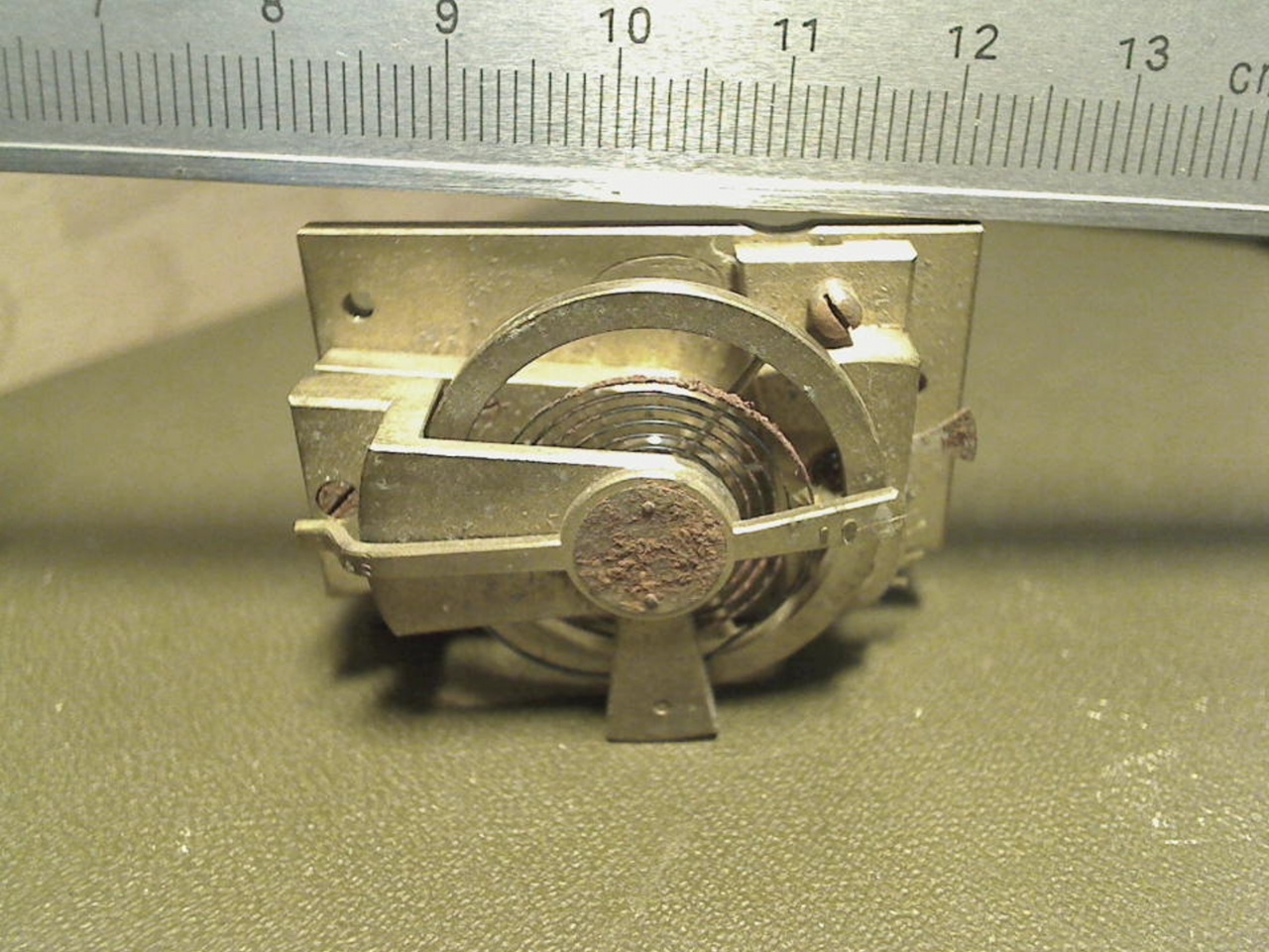

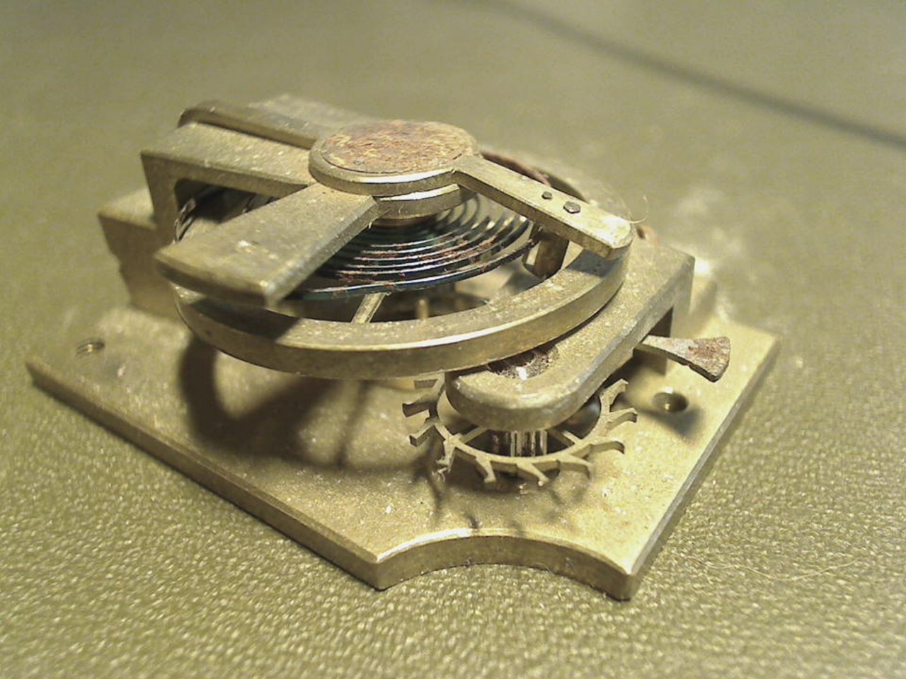

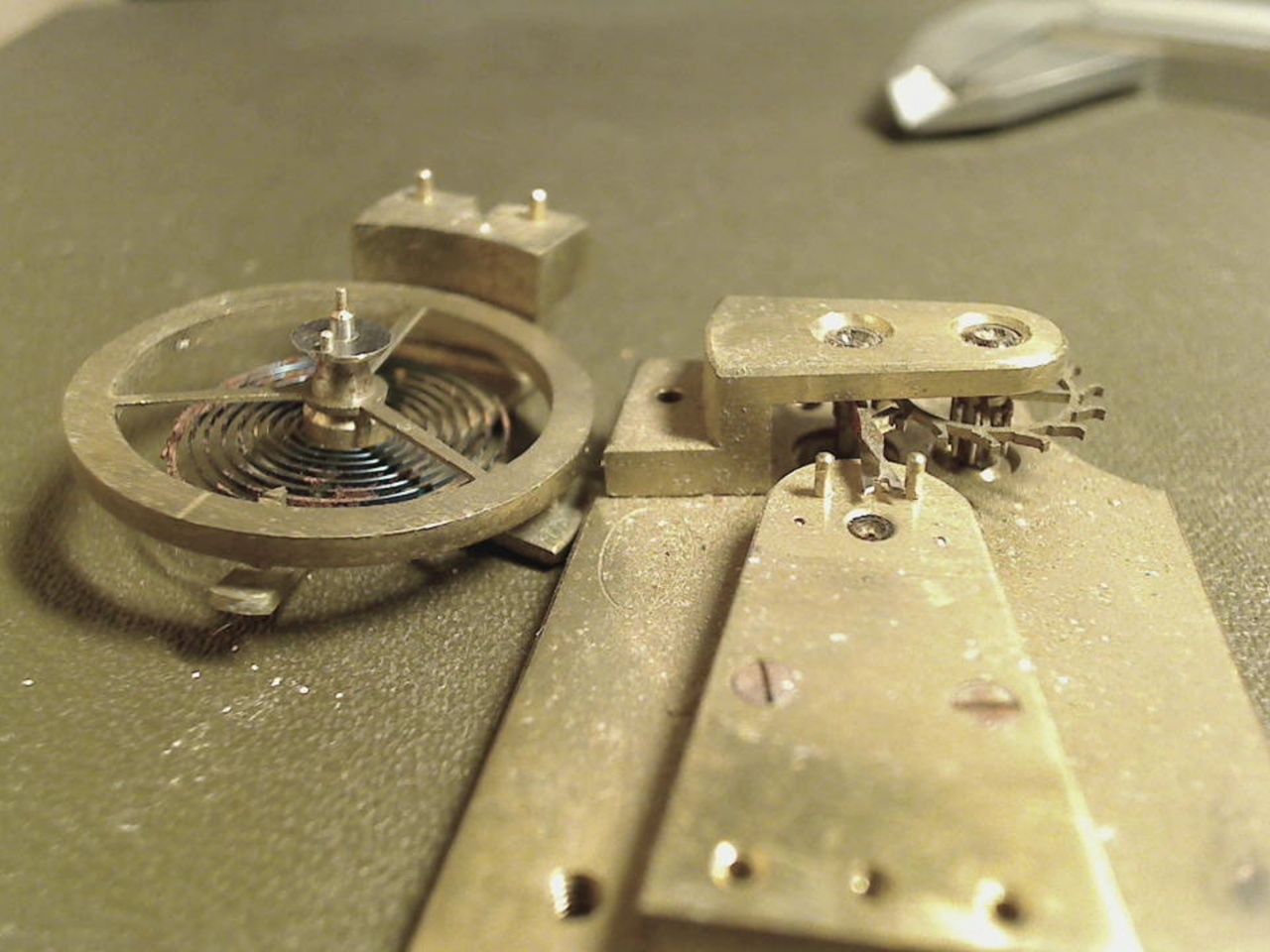

Извиняюсь друзья, уезжал на несколько дней.
Вот ещё фото.
Если что, таких мне досталось два, если что, обращайтесь - поделюсь

Дифманометр, Реле времени, Барограф, Локомотивный скоростемер, Часовой привод нефтяных и газовых скважин...
Во всех них и во многих других приборах применяются приставные хода.
